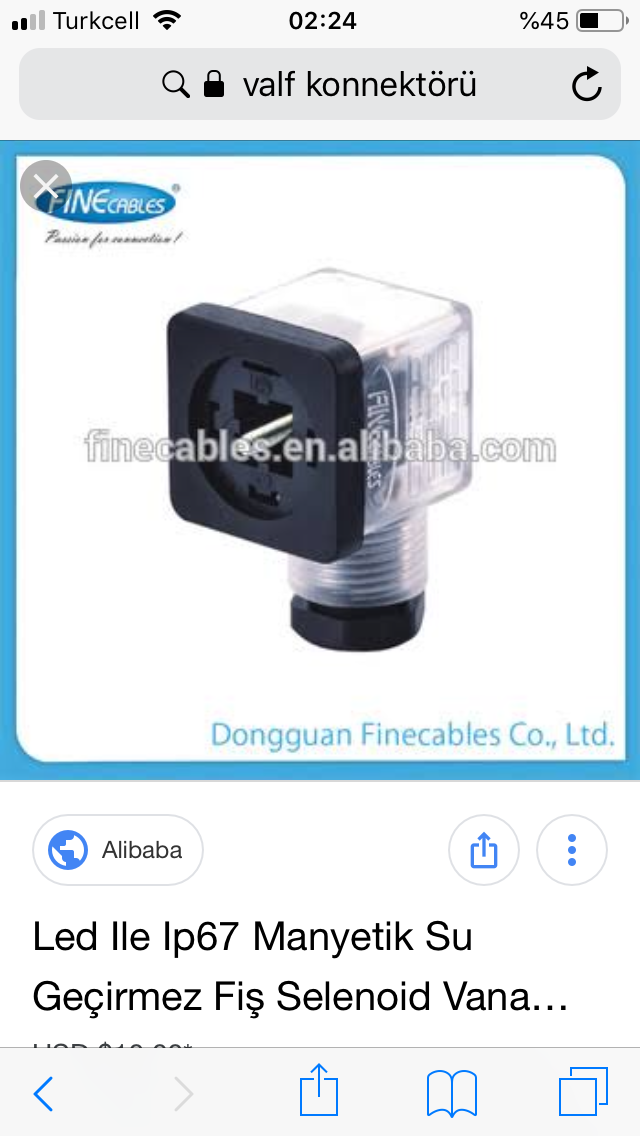

Arkadaşlar merhaba
Hidrolik yön kontrol valflerinde oluşan arkı önlemek için normal role yerine solid state role taktım. Şimdiki sorunumda oluşan ark roleye kadar geliyor bu esnada kabloda siyahlaşma oluyor. Bunu önlemek içinde valf soketini değiştirmem gerekli i. Diyotlu valf lazım. Marka konusunda yardımcı olabilir misiniz yada daha önce bu gibi sorun ile ugraşan oldumu.
Konu hakkında yardımlarınızı bekliyorum.

murr electricde ark önleyici kendinden diyotlu hidrolijler için özel aparat var.Direkt valf ile girdiği yerin arasına takıyorsun.kodunu tam hatırlamıyorum ama murr dan yardımcı olurlar.
