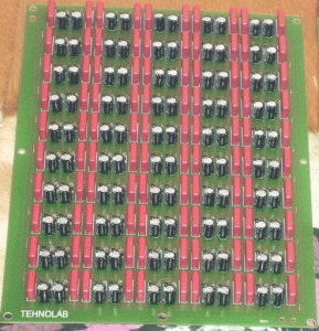

Arkadaşlar duydunuz mu bilmiyorum. İnternette havadan elektrik üretimi yapan devreler var ve bu devrenin en basit versiyonu pcb üzerinde çoğaltınca çok ciddi voltaj ve akım üretebiliyor.

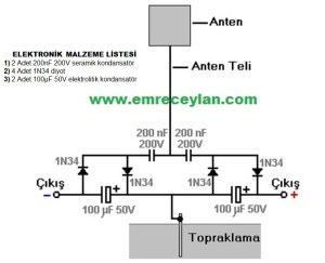

Temel devre şu şekilde;
800 x 600 x 2 mm ebatlarında alüminyum bir levha kullanarak bu devreyi pcb üzerinde 50 defa çoklayıp paralel bağlayarak böyle bir sistem yapıp 3-5 metrede bir led ampülü sürekli yakmayı başarmışlar.

Sonunda gerçek bir devre buldun.
Ama içine çok fazla bilgi kirliliği karıştırılmış bir konu.
Tesla böyle bir enerji üretme yöntemi yoktur.
Bu yöntemle yüksek gerilim elde edilebilir ama
yüksek gerilim ve akım elde etmek mümkün değil,
yani elde edilen enerji çok düşük.

devre temelde şemadaki gibi diyotlu sistem,
bu sistemi silikon ile tasarlayıp güneş paneli gibi panel üretip
verici tarata GHz frekansta gönderim yapıp enerji iletilmeye çalışılıyor,

İlk olarak yukarıda paylaştığım bir devre vardı biliyorsun. Bunu tekrar paylaşayım bir inceleyelim.
Bir anten, kondansatörler, diyotlar ve en sonunda toprağa bağlı bir devre görüyorsun. Senin de belirttiğin gibi bu yöntemde çok düşük bir akım elde ediliyor.
