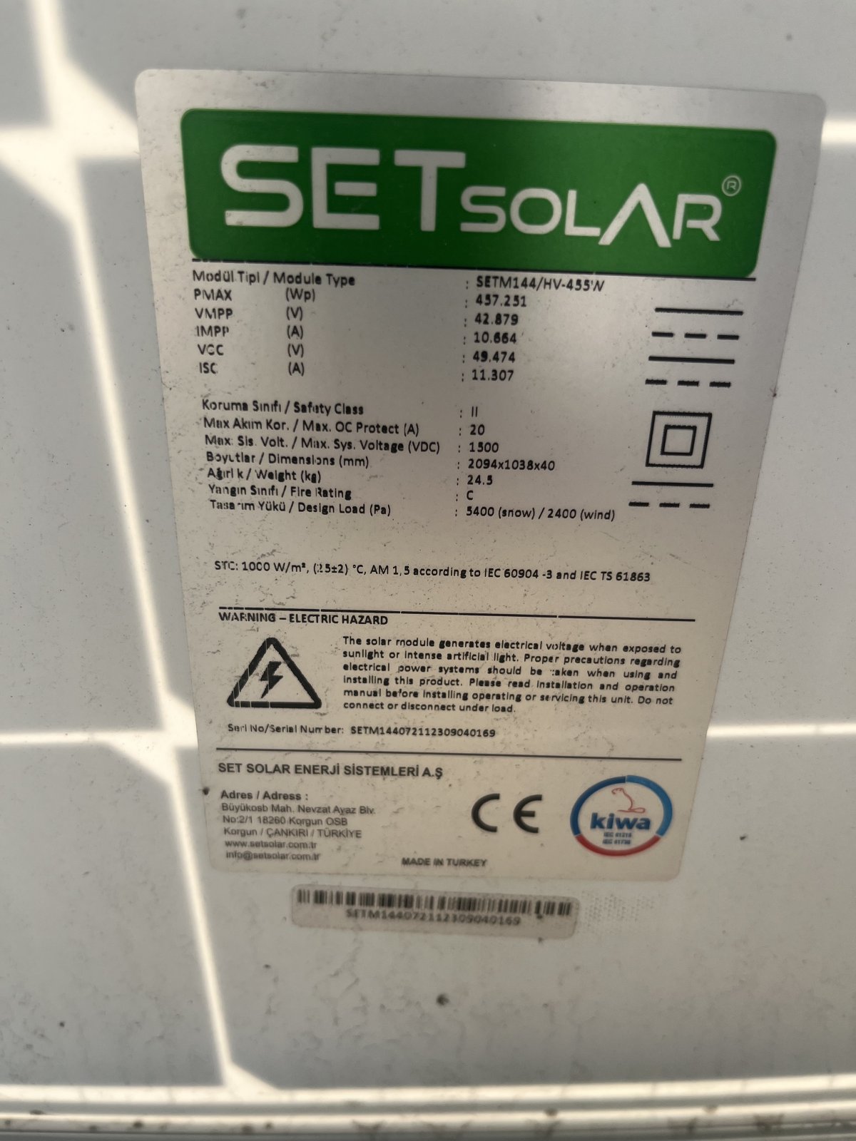

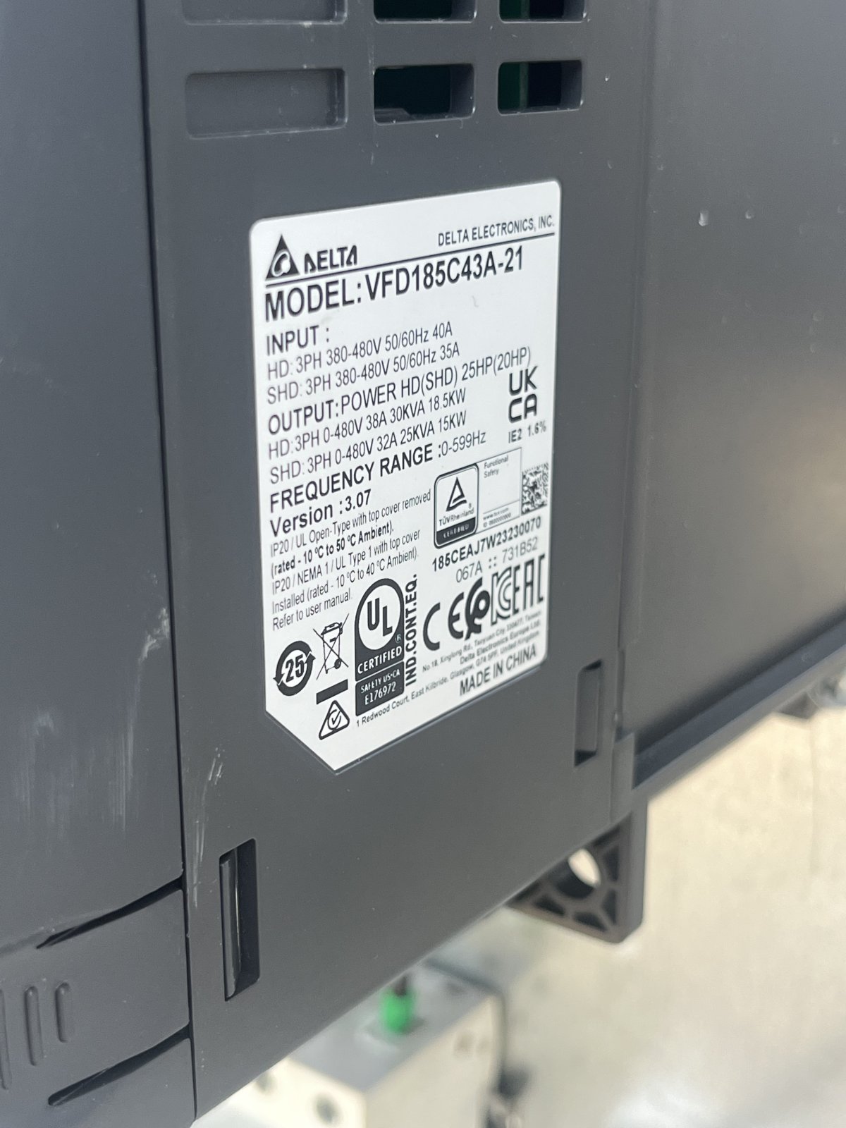

Merhaba beyler, hanımlar...
Bir yere GES (hibrit sistem) kurulumu yapılmış. Motor gücü 15 kw dalgıç pompa motoru. Panel ve Sürücü etiket bilgilerini paylaşacağım. Sorun şu, aynı yerde bir motor daha varmış ama hesapta onu dikkate almamışlar. Motor gücü 2,2kW(3hp) yataymilli pompa motoru var ve bunu çalıştıramayacaklarını söylemişler. bu yüzden de diğer pompa ile bu motorun bastığı hatta ayrı bir boru döşenmesini falan konuşuyorlardı.
Ben konuşmayı tesadüfen dinlerken! devreye girip "bu GES ile o motoru da çalıştırır siz niye boru falan döşüyorsunuz?" dedim. Ama GES i yapan firma o motor için de ayrıca 16 panel lazım falan demişler.
Sürücüde okuduğum gerilim 760Vdc di. Panel akımı da etiketinde 10,664 A yazıyor. 455Wp güçte toplam 64 panel var. Yani 16 adet panelden 4 dize oluşturmuşlar. 4*10.664=42,656A yapar. Gerilim de 760Vdc olduğuna göre panelin ürettiği aktif güç, 42,656*760=32.418,56W yapar. Bu da 15 KW+2,2kW motoru çalıştırır diye düşünüyorum. Bir panoyla çözülecek bir iş değil mi? Ben bir şeyleri eksik mi düşünüyorum? Bu sürücü etiketinde Output değerlerinde HD: diye bir kısım var 18,5KW yazıyor. SHD: kısmında 15KW yazıyor bunlar ne demek?

panel hesabını tecrübeli arkadaşlarım çek edecektir ama motorlardan biri çalışıyorken diğer motorun devreye girmesi sürücünün arızaya geçmesine neden olacaktır.
Sebebiyle izah edebilir misiniz acaba? Çözümü yok mu bu durumun? Neden arıza olacağını anlamadım ?
ilk motor sürücü kontrolünde ayarlanan parametrelerle kaldırılarak çalıştırılır. ikinci motor çalışmakta olan sürücüden beslenirse çektiği kalkış akımı sürücüyü hataya geçirir. master-slave bi devre hazırlayıp motorların tek tek çalışması sağlanabilir ya da aynı anda devreye girip çıkarılabilirler.
