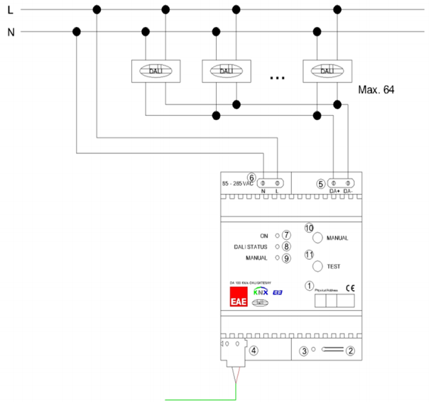

selam abiler.. Bu otomasyon konusunda biraz yeniyim... Aşağıda yüklenen teknik çizimde kablonun girdiği L ve N nedir.. DA+ dedigi yer nedir oraya kablo giriyor? ve en alttada yeşil kablo gozukuyor o nedir?
L faz
N notr
DA+ dalı sistemin data haberleşme hattı
Yeşil emin değilim ama toprak olabilir. Cİhazın modelini verirseniz kontrol edebiliriz.
L ve N yani şebekedeki enerji ( ana panodan tali panolara gelen ), Dali ve bus hatları oluyor 2*2*1 J(st) H gibi o kablonun bu çizimde kullanıdıgı yeri merak etmiştim ?
EAE'yi telefonla arayarak sorabilirsin.
L faz
N notr
Yeşil olan hat KNX bus hattıdır.
DA+ Dalının kısıp açmasını sağlayan armatür de bulunan DALI BALAST'a gidiyor

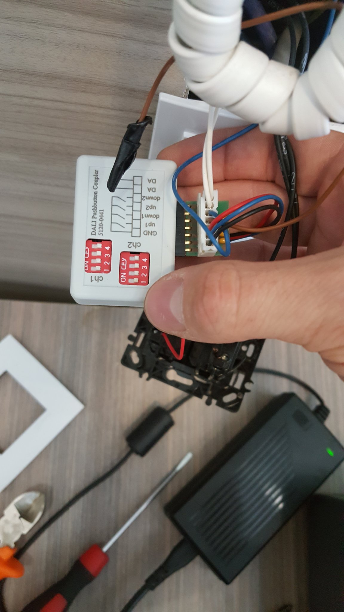

Arkadaşlar bu dali sistemine 3 aydınlatma bağlı butonla söndürülen aydınlatmalar şimdi sürekli aktif vaziyette sönmüyor hiçbirşekilde

Bu knx sistem icin bir dali gateway cihazi.
Cihaz knx ten gelen datalars gore bagli oldugu dali balastlara komut gonderiyor.
Programlamasi icin Ets ve bu cihazin ets dosyasi gerekiyor.
Dali hattina bagli dali cihazlar haberlesebildigi gibi knx sistemdende dali cihazlari kontrol etmek icin kuíllaniliyor.
ayrica Dali cihazlarin adresleniyor.
Bagladigin
Balast olarak osram ve philips tavsiye ederim cok fazla projede kullandim, dali hassas bir konu ve farkli markalarda adres unutma problemiyle cok karsilastim.
