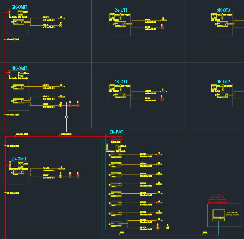

tesekkürler. Yüklediğm fotoda kırmızı olan hatlar line coupler'a giriyor.. Dediğiniz mantıktan dolayı o zaman. Peki yazdıgınız bu 160,320,640 mA KNX güç kaynaklarının maximum değerleri mi yoksa ornek vermek için mi yazdınız ?

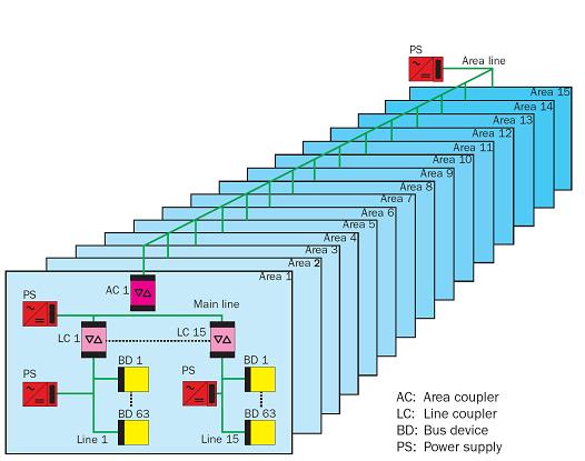

Yukarıda yazdığım değerler standart değerleridir. Projeyi net okuyamıyorum.Kafanıza takılanı az çok tahmin edebiliyorum.Şöyle açıklamaya çalışayım.
Projenizde 6 adet şaft olacağını varsayarak konuşuyorum.Sizin burada toplamda 7 adet güç kaynağı, 6 adet line coupler ve 1 adette KNX/IP router'a ihtiyacınız olacaktır.
Her güç kaynağı ilgili şaftı besleyecektir.
Line Coupler 'ların iki adet girişi vardır. Birisi "Line" diğeri ise "Main Line" 'dır. Siz her şafttaki power supply'dan line couplar'ın line girişine girip sahaya ve ilgili şaftta bulunan panolara dağılacaktır.
Bütün şaftlar arasında dağılan kablo ise Line Coupler'ın "Main Line" girişine girecektir.
Toplamda 6 adet şaftım var. Neden 7 tane Power Supply ihtiyacım var sorunu sorabilirsiniz. Bu Power Supply ise bir üst satırda bahsettiğim bütün şafları gezen ve sahadaki bütün Line Coupler'ların "Main Line" 'larına giren hattın besleyecektir.Aynı zaman bu Power Supply, KNX/IP router'ı da besleyecektir.
KNX/IP Router'dan çıkan cat kablo ilgili bilgisayarı sahada oluşturduğumuz bu topolojiye dahil edecektir. Siz burada çalıştırdığınız visualization software ile sahadaki cihazların hepsini bilgisayardan yönetebiliyor olacaksınız.
Besleyecektirden kasıt KNX Bus hattı beslemesidir.
Yukarda basitçe anlatmaya çalıştığım KNX topolojisinin çizimini aşağıda sizlerle paylaşıyorum.
