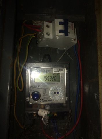

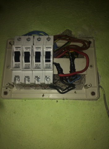

fotoğraflarda kaçak akım rölesini görebiliyormusunuz ?
4 Ocak 2018
33
arkadaşlar, yeni taşındığım ev biraz eski. Elektrik işine de baya yabancıyım, kaçak akım rölesi nerde olur nasıl bir şeydir bilmiyorum. , sigortanın ve sayacın fotoğraflarını yükledim. Bu fotoğraflarda kaçak akım rölesi görebiliyor musunuz ? Fotoğraflar da Kaçak akım rölesi var ise ilçeden elektrikçi çağırmama gerek kalmayacak. ama yine de , evde ufo ile ısınıldığı için (3,5kw) kafama takılan bir kaç soru var cevaplarınız için şimdiden teşekkürler. evde aş ırı elektrik tüketimden ötürü yangın çıkmaması için kaçak akım rölesi yeterlimi ayrıca yangın koruma rölesi gibi bir şey varmıdır ve gereklimidir ?

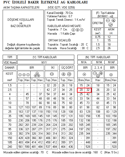

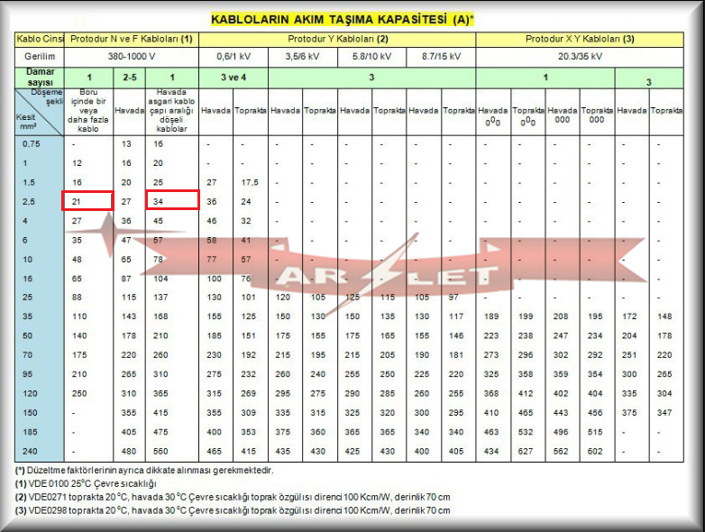

B25 sigortaları da eğer özel linye için bağlandıysa B20 ile değiştirin . Yok odalarda dağıtımda bulunan priz linyesi ise B16 yaptırın . 2,5 luk tesisata 25 A sigorta olmaz .
25 Yıllık elektrikçiyim, yeni taşındığım kendi evimde az kalsın ölüyordum.
- Acilen çalışan bir topraklama yaptırın.
- Topraklama tüm prizlere uygun şekilde dağıtılmış olsun.
- Güvenilebilecek bir marka/model 30mA kaçak akım rölesi taktırın
Daire içinde ilave yangın koruması ihtiyacınız kalmaz.
Bina ana girişinde eğer 100-300mA kaçak akım(yangın koruma) yapılmamışsa. Onuda yaptırmaya çalışın. Sizin dairede çıkmaz yangın, ama bina içinde besleme hatlarında çıkabilir.
bu daireye topraklama nasıl yapılacak..daire pirizlerine nasıl topraklama kablosu çekilecek.buatlara ayrı ayrı sigortadan dağılacak mı. nasıl yapılacak
Nasil yani şohben e 3×2.5 kablo gidiyor artı 32A sigorta takılıyor? Bunlara nasıl takılmiyor
