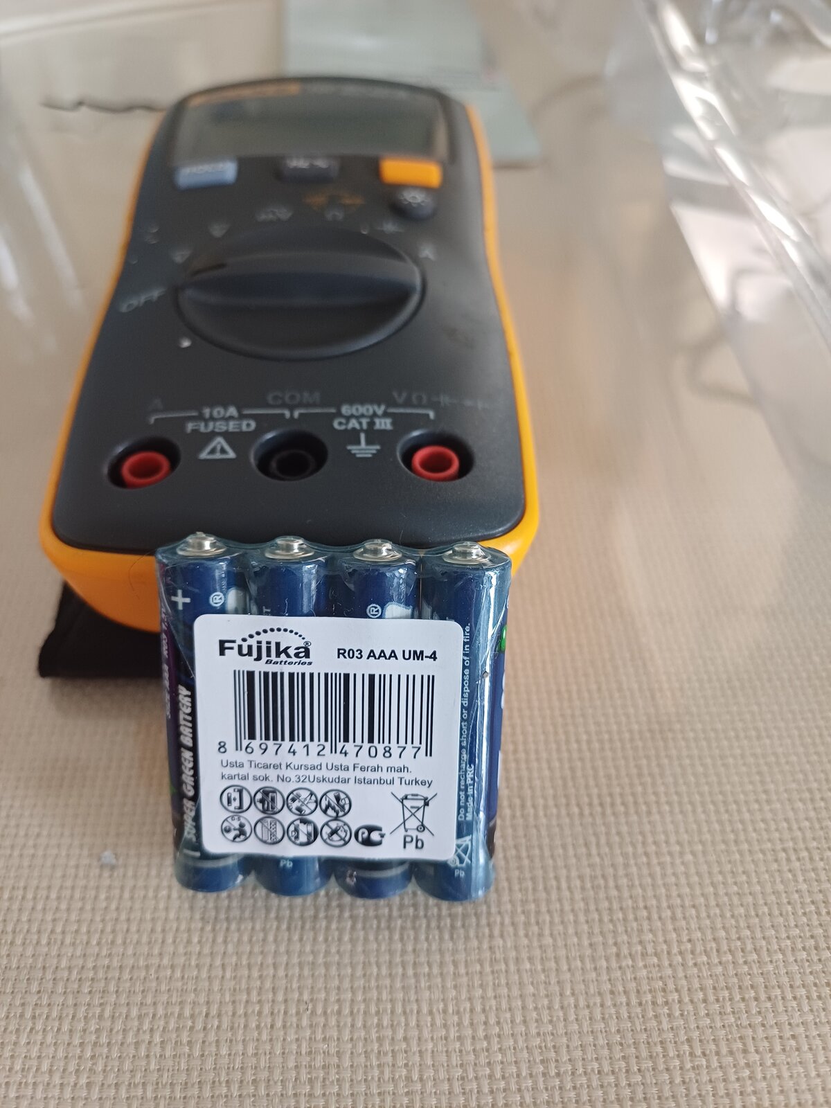

Arkadaslar fluke 107 ölçü aletimin pili bitti.yeni pil alıp taktım ölçü aletini açınca düşük pil seviyesi ekrana çıkıp 5 sn sonra kapanıyor.siz hangi pili kullaniyorsunuz.yardımcı olurmusunuz.pil resmi atarsanız memnun olurum şimdiden teşekkürler.kullandigim pil fujika son kullanım tarihi 2026

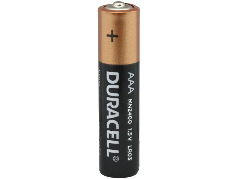

2 adet alkalin AAA pil. Marka olarak Duracell olabilir. Fotoğraftaki pilleri kullanmayın bir müddet sonra sızıntı yapıp cihaza zarar verebilir.
Fujika pilleri yıllarca sattım.
Türkiye dağıtıcısı arkadaşım dir.
Bunlar çinko karbon yapılı piller dir. Ölçüm aletlerinde kullanılması uygun değil dir. Duvar saatleri için uygundur. Bu piller kullandıkça gerilimde düşme, bekledikçe sızdırma yapar,
Ölçüm aletlerinde sabit gerilim verdikleri için , alkalin pil kullanılması uygun olur . Bu tip piller üzerindeki çelik ceketten dolayı sızdırma yapmaz. Teknik olarakta pil bitimine son ana kadar, aynı seviyede voltaj vermeye devam eder.
Ölçüm cihazları için uygun bir özelliktir

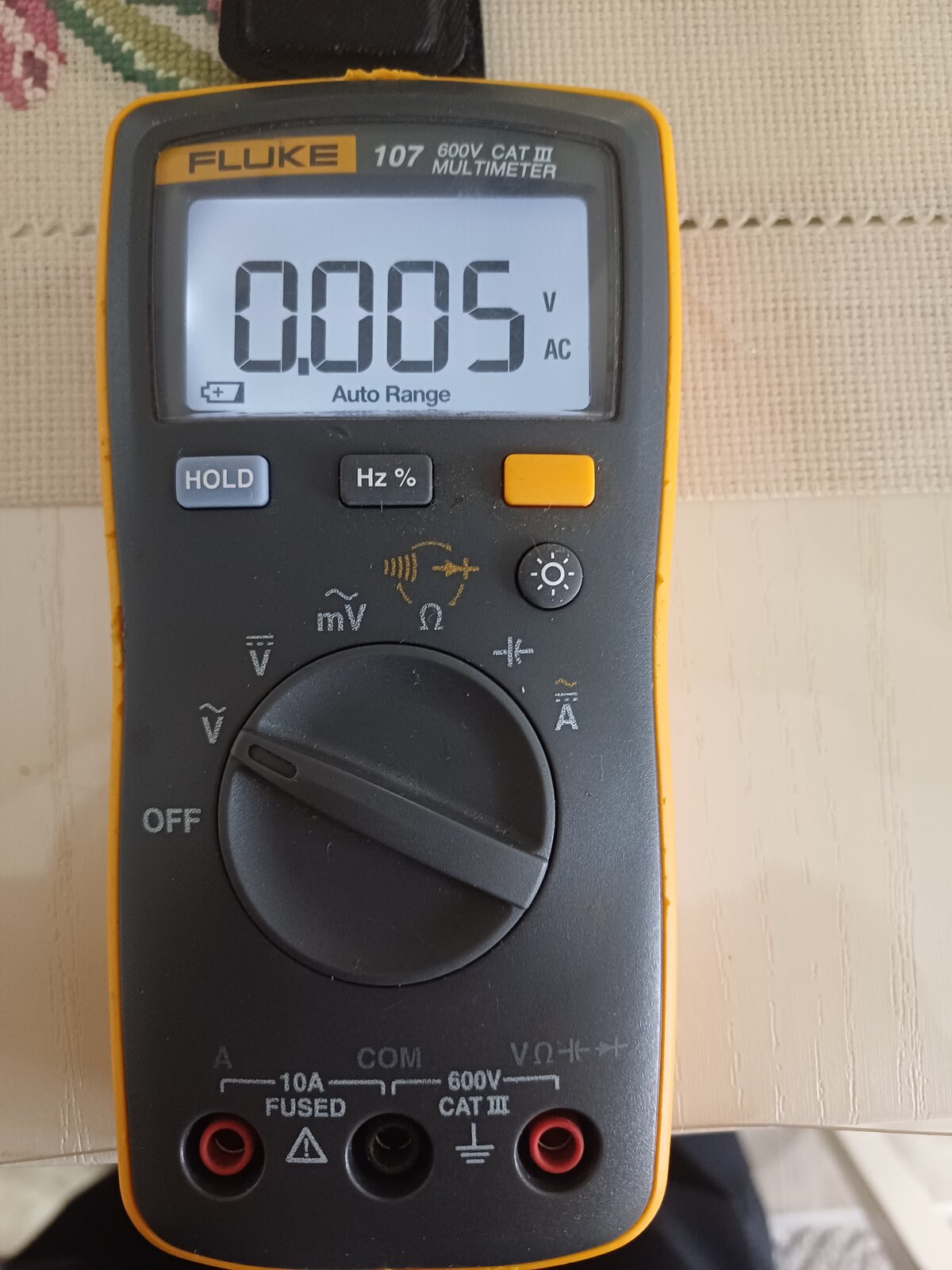

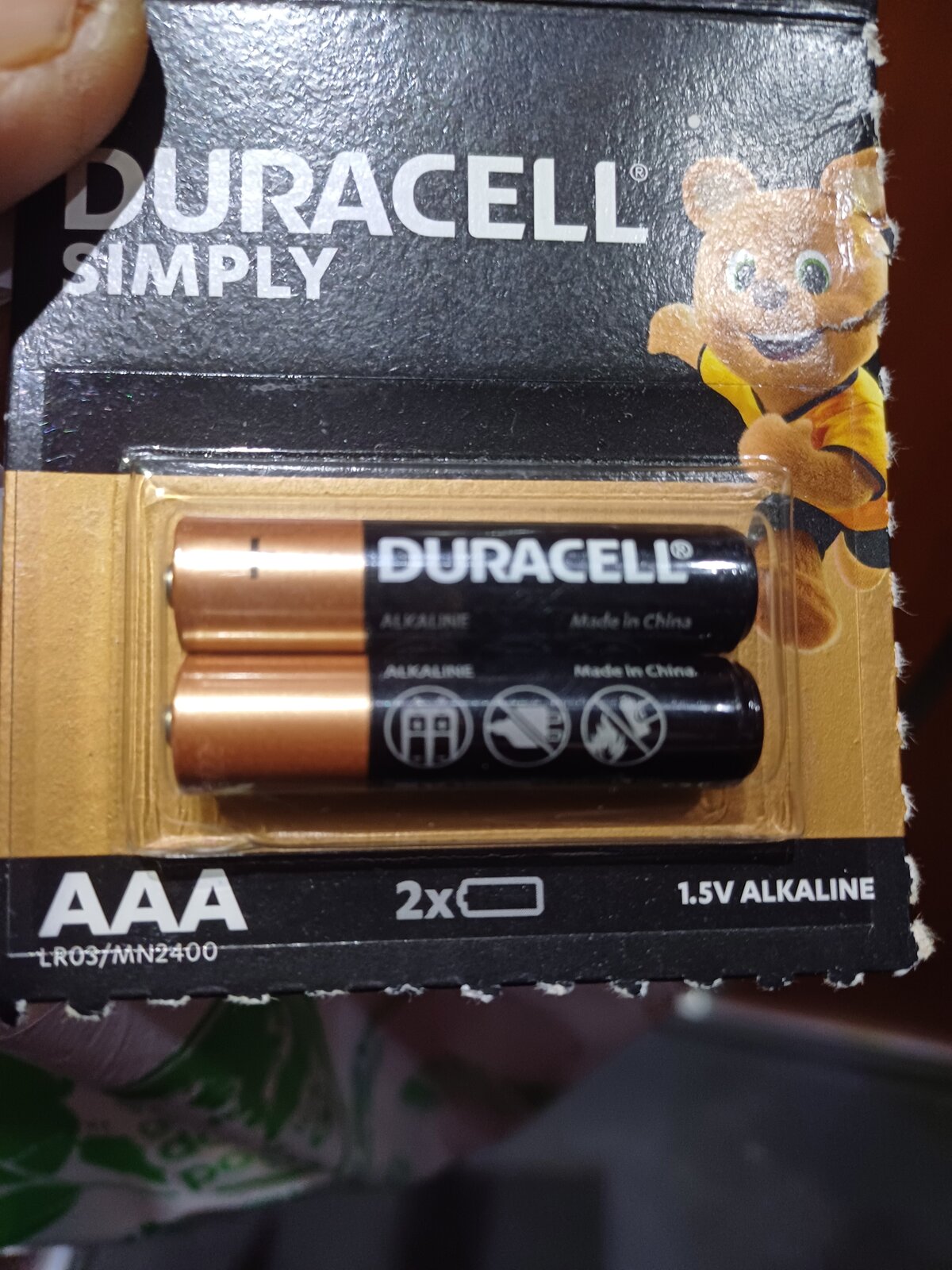

Hocam şimdi gittim dediğin pilin aynisini aldım.ama sorun hala çözülmedi.kafayi yicem.ekran 5sn sonra kapaniyor hala.asagida görüntüyü ve kullandigim pili paylasdim.

Cihazınız arızalanmıştır. Cihaz faturalıysa ömür boyu garantisi vardır.Servisine gönderin.Fluke un başka bir serisinde de böyle kronik bir problem vardı.
Malesef yok faturasi 8 sene oldu alali.Fluke107kullanan birisi kullandığı pilin resmini paylaşsa emin olacam aletin arizali olduguna.eski piller kırmızı siyah renkli energizer pildi.rica ediyorum fluke 107 kullanan bir arkadas pilinin resmini paylaşsın.
Kaç sene olduğunun bir önemi yok yeterki Fluke Türkiye garantili cihaz olsun ve faturası sizin adınıza olsun. Netes' i arayıp sorun. Cihaz bende var içinde fabrikasyon energizer max takılıydı ben duracell taktım. Sorun cihazınızda pillerde değil.
