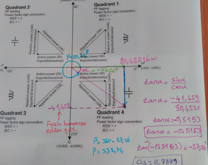

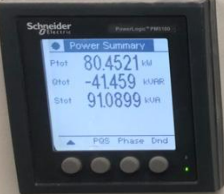

Resimdeki analizatörden okunan -41,459kVAR fazla kompanzasyon yapılması sonucudur.
Analiztörden okunan bu değerlere göre cosinus 𝜑 değeri aşağıdaki resimde hesaplanmıştır.
Çıkan sonuca göre cosinus 𝜑=0,89 olarak hesaplanmıştır.
Bu hesap sonucuna göre fazla kompanzasyon yapılması sonucu cosinus 𝜑 değeri 0,99 da sabit kalmaz. Yapılan fazla kompanzasyon miktarına göre cosinus 𝜑 değeri düşmektedir.
Müşterimiz kompanzasyon sisteminin çalışmadığına dair bizlere bildirimde bulundular.(İlk devreye alma esnasında)
Kendilerine sistem içersin de bulunan ledli aydınlatmalardan dolayı aşırı kompanzasyon yapılması sebebiyle kompanzasyon sisteminin çalışmadığı bilgisini verdik.
Chiller sistemini devreye almaları durumunda kompanzasyon sisteminin çalışacağını kendilerine ilettik.
Müşterimiz Chillerler devreye girdikten sonra kompanzayon sisteminin normal bir şekilde devreye girdiğine dair bizlere geri dönüş yaptılar.
cos 𝜑 açısını bulmak için doğrudan analizatör ekranındaki değerleri kullanırsak;
cos 𝜑 = komşu kenar (aktif güç) /hipotenüs (görünür güç) = 80,4521/91,0899 = 0,8832 de bulunabilir.
Eğer sorunuz:
"Fazla kompanzasyon yapılması durumunda cosinus 𝜑 değeri düşer mi?"
("Fazla kompanzasyon" dan kastınız kapasitör arttırmak ise)
Evet, cos 𝜑 negatif değer alarak "0" doğru düşer, bu durum genelde Switch Mode Güç Kaynakları kullanılan yerde oluyor, bunu kompanse etmek için endüktif yük takılır.
