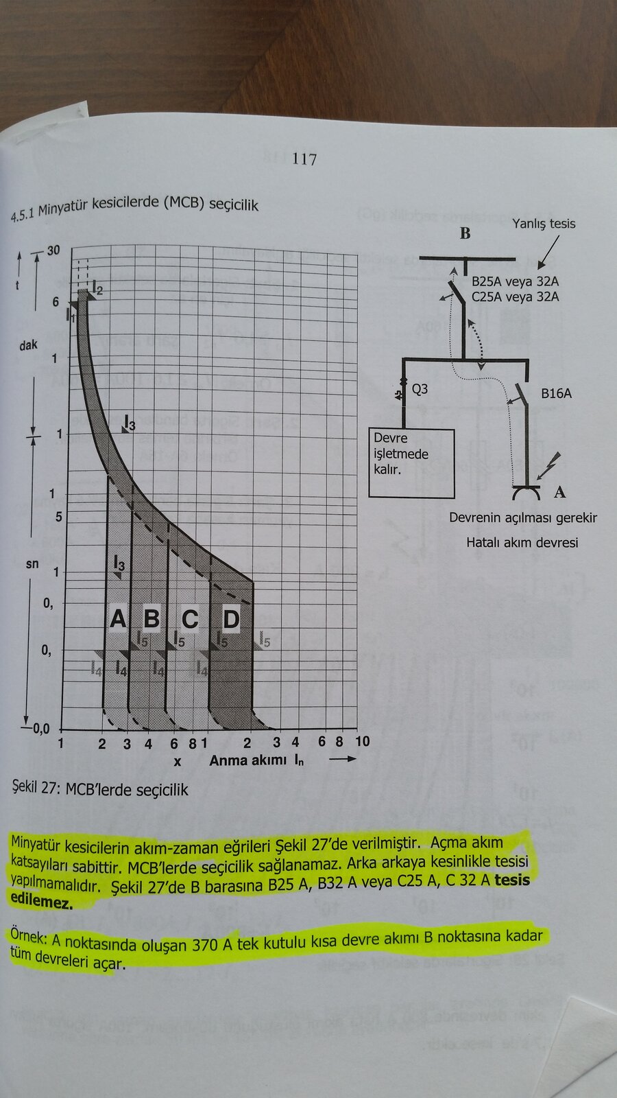

    214 KB · Görüntüleme: 196

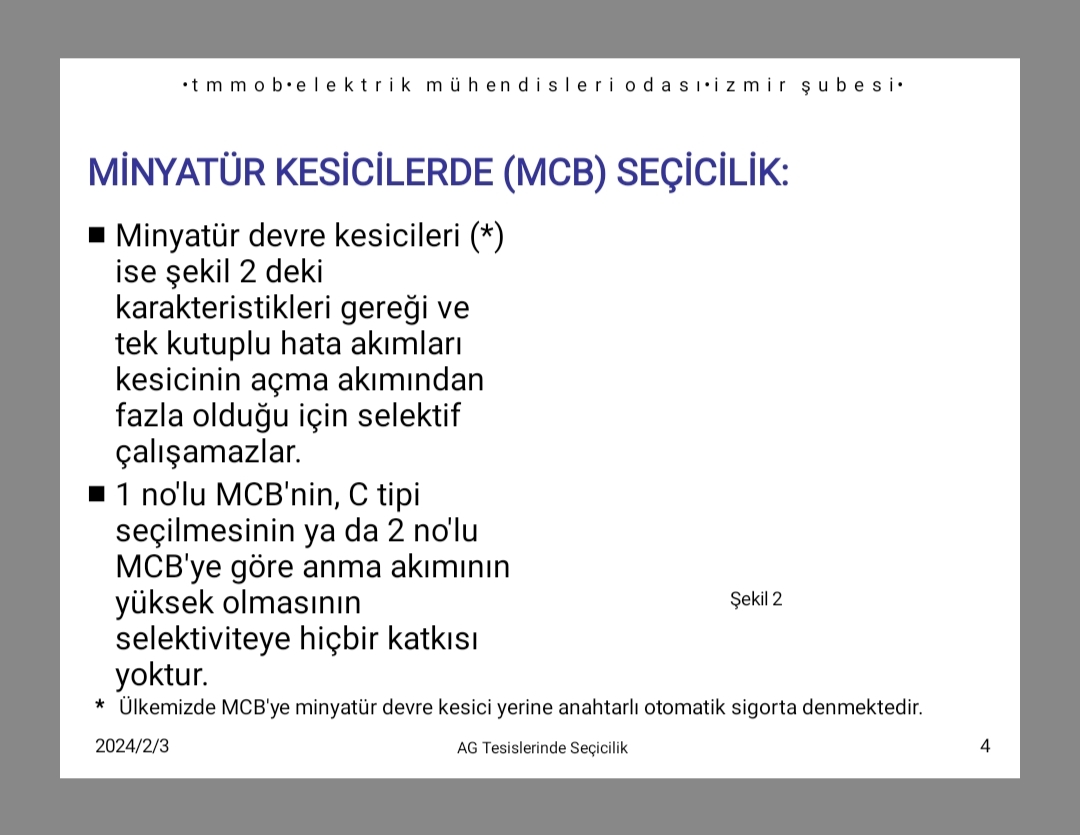

    177.8 KB · Görüntüleme: 144

Aşırı akım ve kısa devre akım aynı şeyler değildir . Aşırı akim durumlarında eğer adam gibi malzeme ile doğru sıralama yapıldıysa beklediğiniz olur . Kısa devre için @sami inci babanın dediği gibi alayı açar ya da açmalıdır.
Otomatik sigortaların korumasında sıralama ! olmaz.Peşpeşe bağlı
olanların ! hepsi,en baştaki kısa - devrede aynı anda atabilir. Bunda şaşıracak bir durum yoktur.
