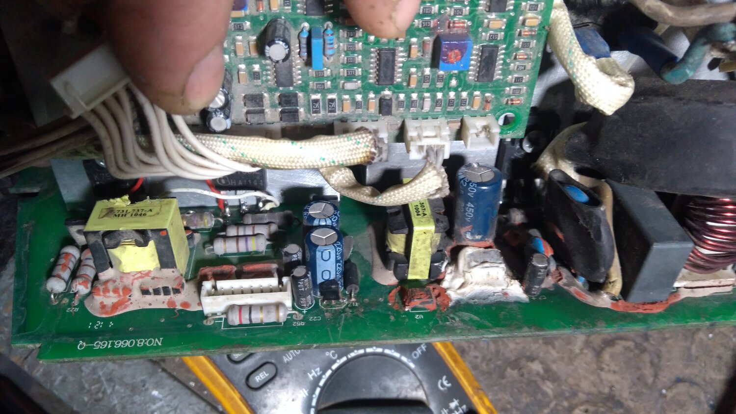

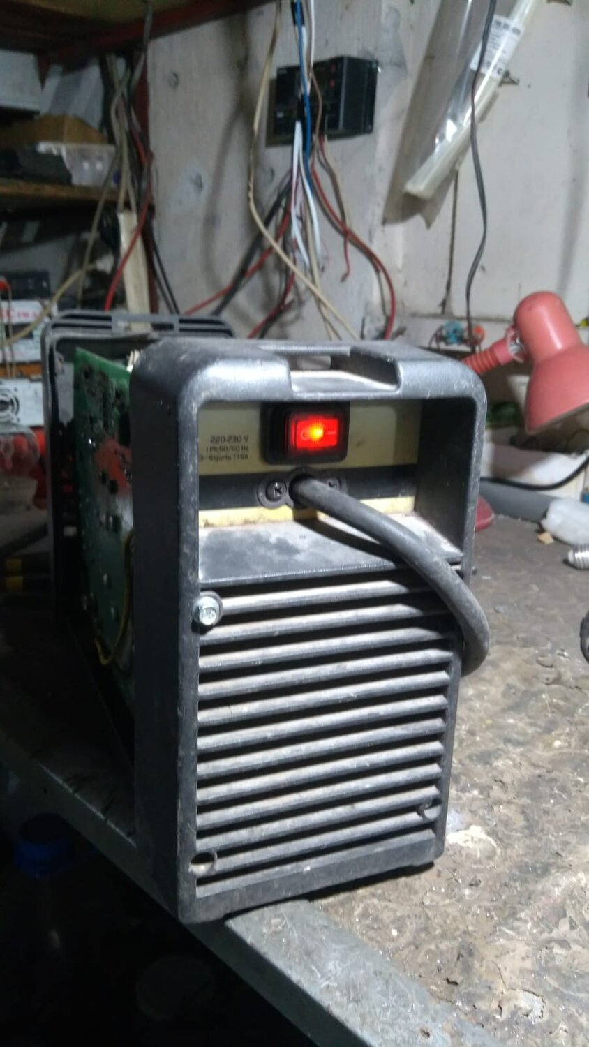

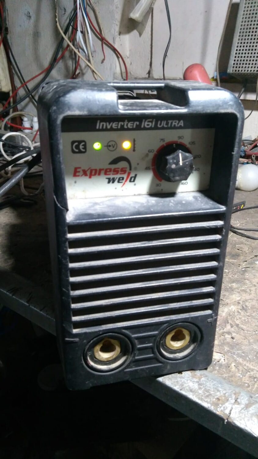

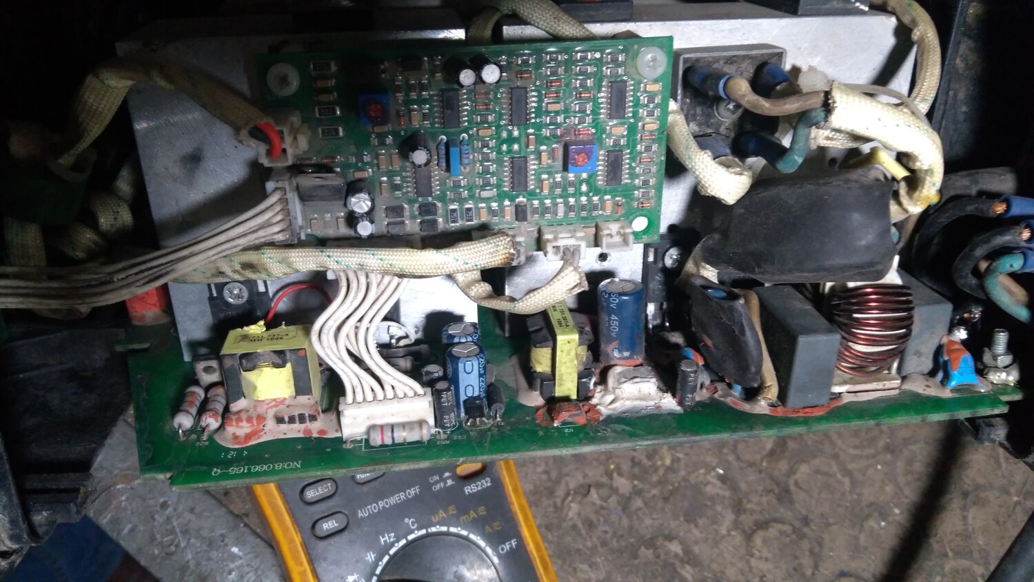

Ustalar elimde express kaynak makinası arızası mosvetleri değiştirdim makina normal çalışıyor ancak çıkış vermiyor voltaj çıkşı yok ledlerde yeşil ve turuncu birlikte yanıyor bu konuda bu tür arıza ile ilgili yardımcı olacak arkadaş yardımcı olabilirmi ? resimde görüldüğü cihaz bu

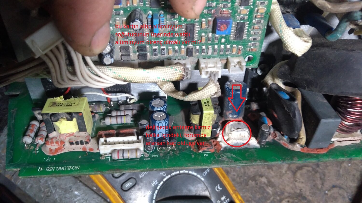

işlemci kartında bir soket boşta görünüyor oradaki kablo nerede? bir de sol soket çıkışında amper okuyan kablo var o sağlam mı? makine tamamen sağlam olsa bile o kablo koptuysa yada temassızlık yapıyorsa kaynak yapmaz
Üstad boşta olan yuva boş 28v dc fan çıkışı olarak bırakılmış olabilir 220v fanla çalışıyor makina ayrıca amper okuyan uç kırmızı siyah kabloyla geliyor ölçtüm her hangi bir sorun yok hatta başka makinadan söküp kontrol kartınıda değiştirdim yine aynı bakmadığım yer kalmadı sürücü entekre trafolarındamı acaba diye düşünüyorum ıgbtlere orta uçlardan 315v alıyorum mosvetleri ölçü proplarımı tuttuğumda frakans üretiyor gibi çalışan makinada ölçü aleti alarm verip ölçüm yapamıyordu bunda öyle bişey oluşmuyo sabit 315- ilk bacaklar arası 156 civarında v okuyor bi gariplik var ama çözemedim

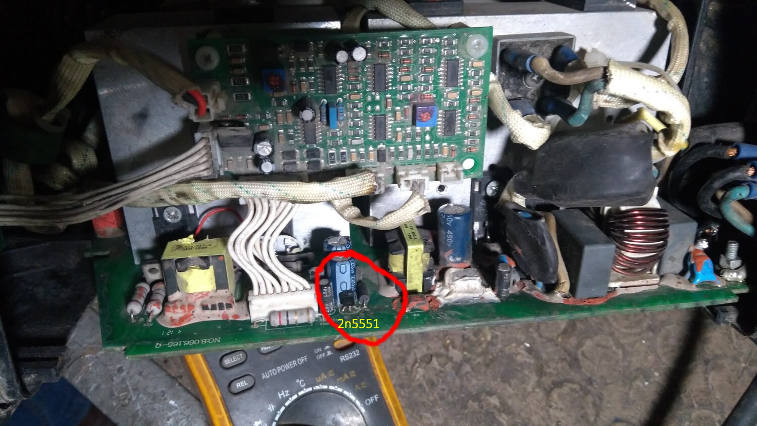

o soketin altında alimünyum direnç var mı? birde sarı bantlı trafonun yanında üzeri izole bir entegre var onu değiştir o arıza yaparsa makine çalışmaz
Ustam soket altı 2 tane 8 bacak entekre var izoleli ne olduğunu bilmediğim için o entegreleri bakamadım dirençleri baktığımda hepsi sağlam gozukuyo
resime bak ve cevap ver

onu başta değiştirdim bozukken makina hiç çalışmıyordu ayrıca 2n5551 sızıntı vardı onuda değiştirdim sonuç aynı
    223.9 KB · Görüntüleme: 207
arkadaş transistör demedim entegre beyaz silikonun altındaki, ben resimde neyi işaretledim neyi daire aldım neyi ok işaretiyle gösterdim bir daha bak, hala alüminyum direnç var mı yok mu söylemedin. sana sorulan sorulara, soru doğrultusunda cevap vermezsen bizler nasıl derman olacağız?
üstad işaretlediğin yer baştan değiştirdim dedim transistörü ayrıca olarak yazdım cihaz geldiğinde işaretlediğin top entekresi patlaktı zaten değiştirince cihaz ışıklar geldi o kısımdan geçtim ben bidahamı değiştereyim ?
yukarıda 3. resimdeki kabloya geçen bir bobin var onu değiştir öyle dene, umarım elimde çıkma- hurda makineler vardır, en iyi yedek parça eski hurda makinelerdir.
