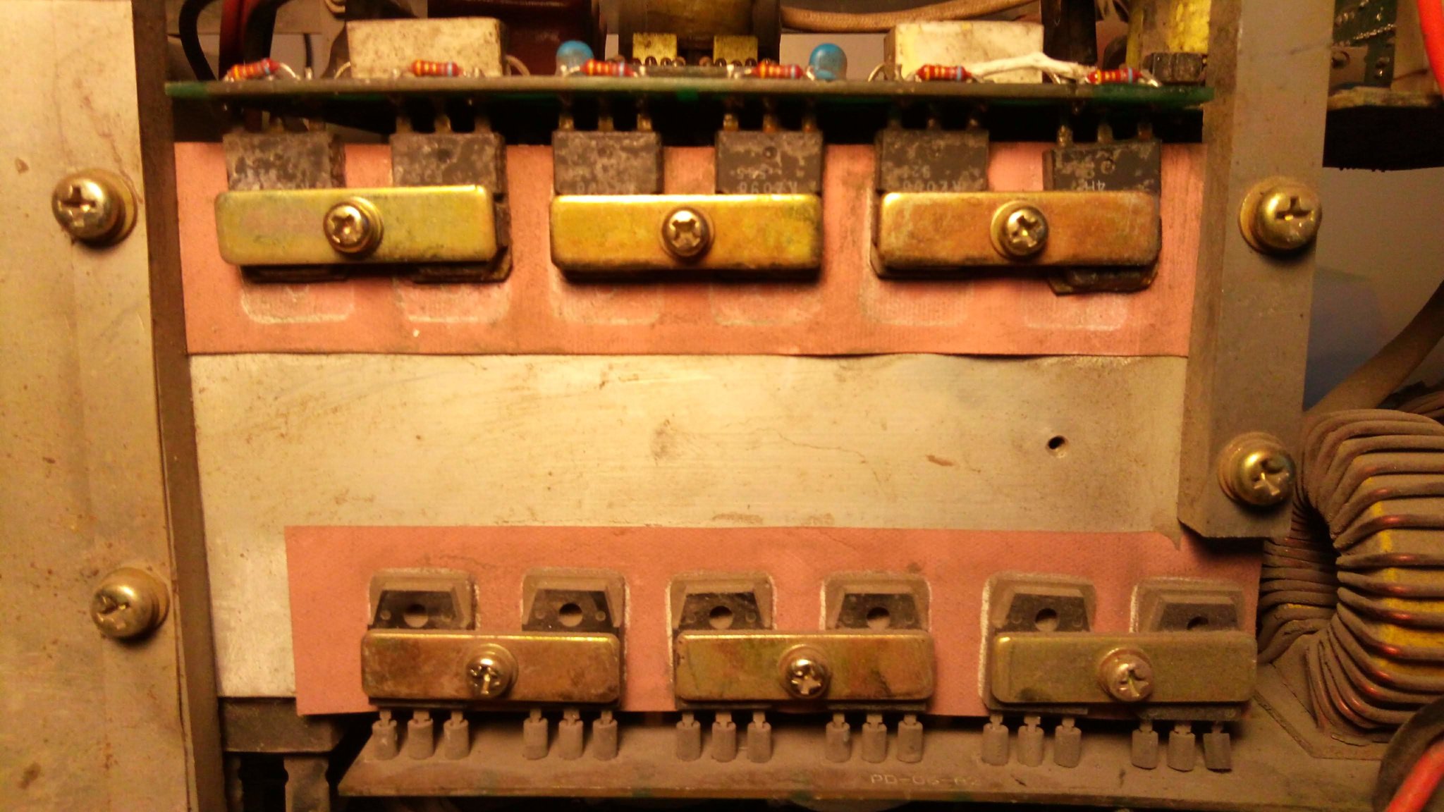

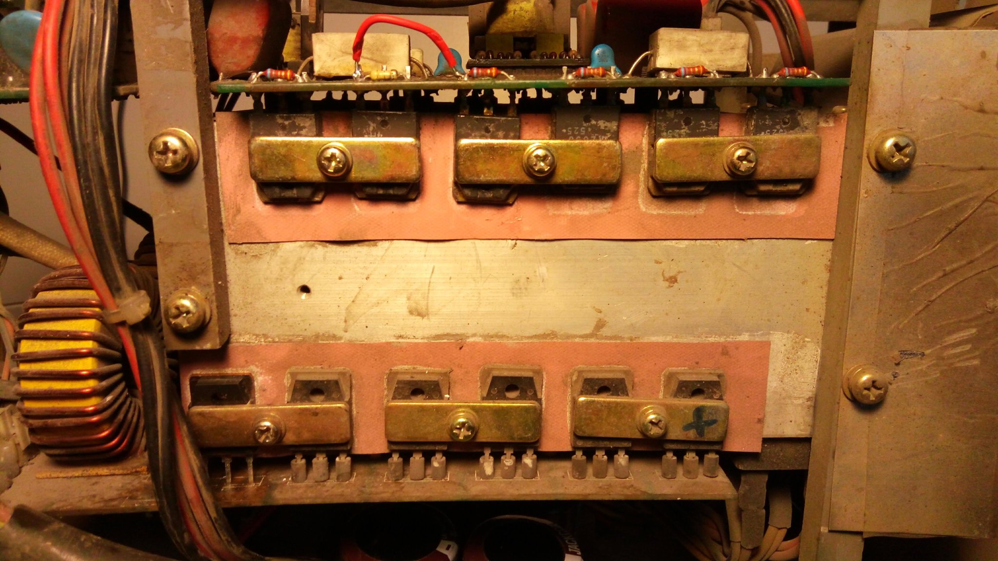

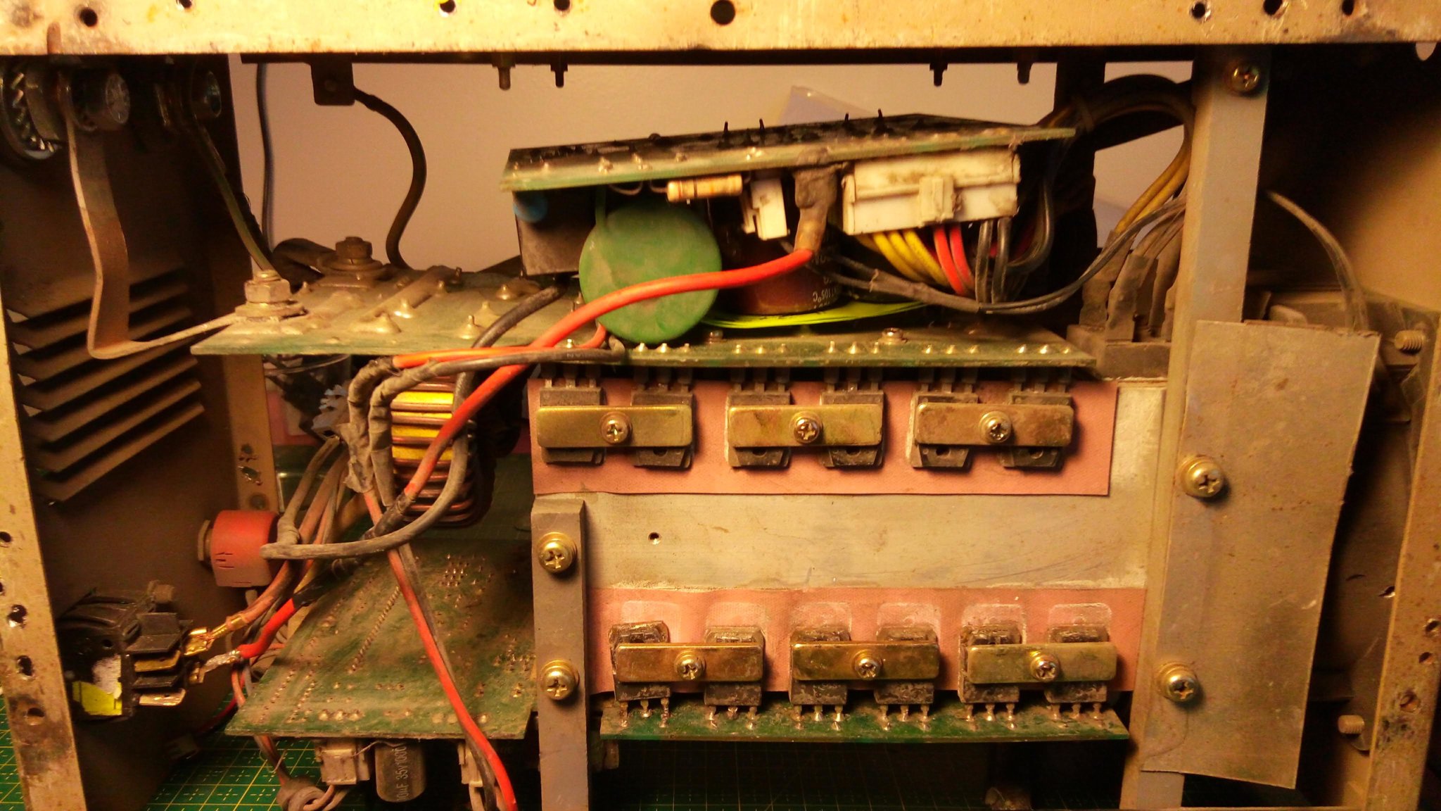

Arkadaşlar babamın kaynak makinesi bozulmuş arıza açıldıktan 20 saniye sonra kapanması içini açıp baktığımda 470 uf 450v 4 kondansatörün şişmiş olduğunu fark edip değiştirdim, biraz daha göz gezdirdikten sonra D92-02 bir shotky diyotunda can verdiğini görüp onu da değiştirdim bu değişimlerden sonra makina biraz daha uzun süre çalıştı fakat aynı arızaya geri düştü hatayı nerede aramalıyım.

Hocam değiştirdiğim kondansatörlerde bir arıza mevcut değil sanıyorum ki kondansatörler yaşlılıktan dolayı gitmişler cıhaz 8 yılı aşkın süredir bizde zaten bir elektrolitik kondansatörün ömrü 10 yıl kaynak makinelerine yabancı olmamdan dolayı nereye bakacağımı bilmiyorum bu ara güç transistörleri K2698

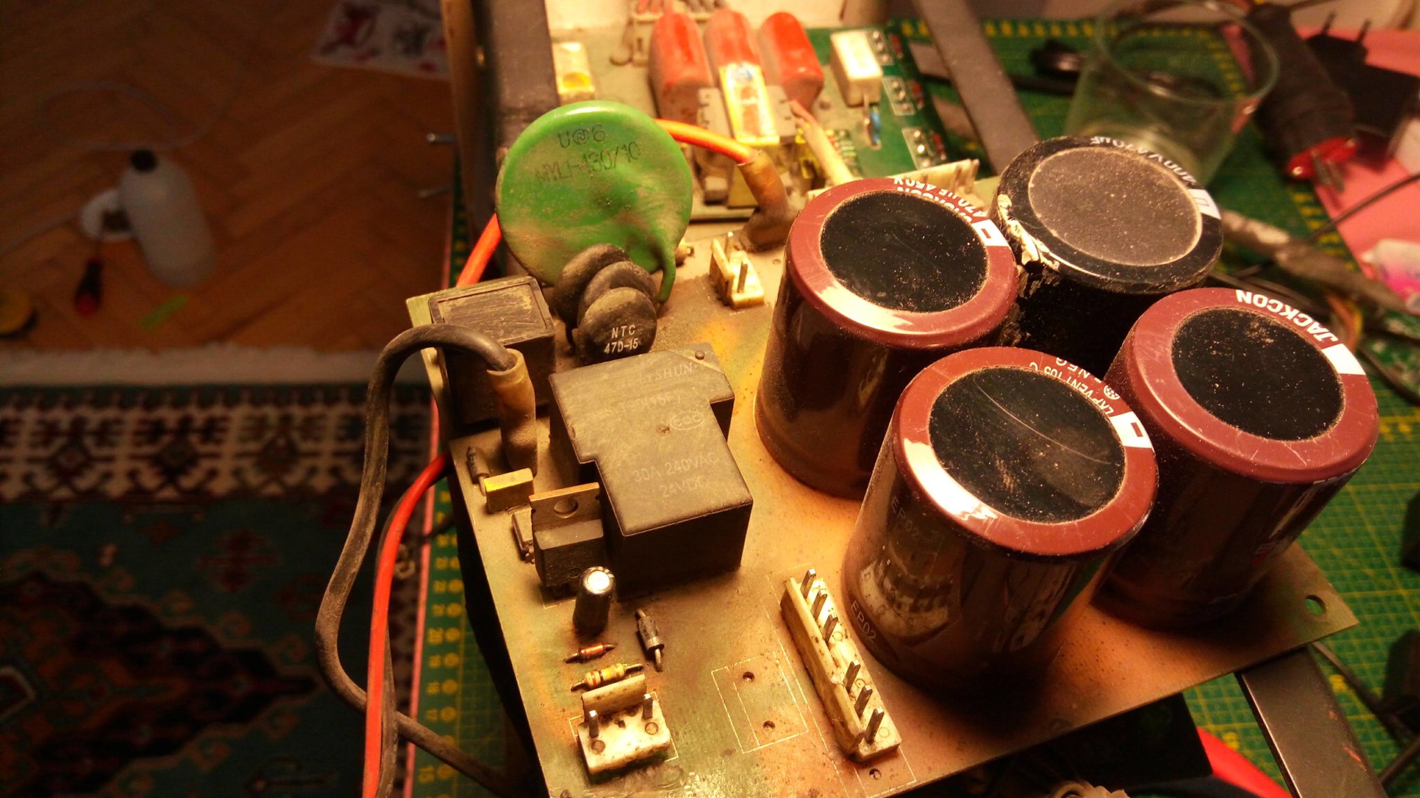

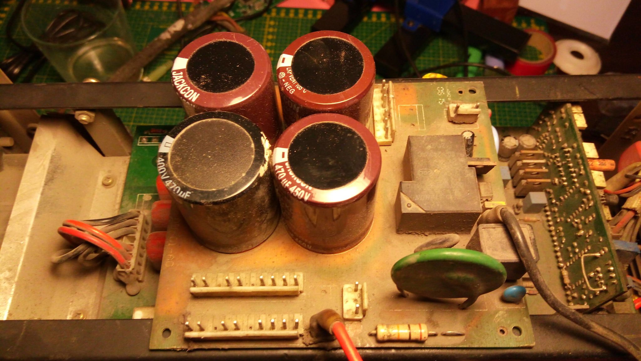

kondastör ayaklarında kaçak olup olmadığını kontrol et ve kondastörde 300 voltu görüyor musun

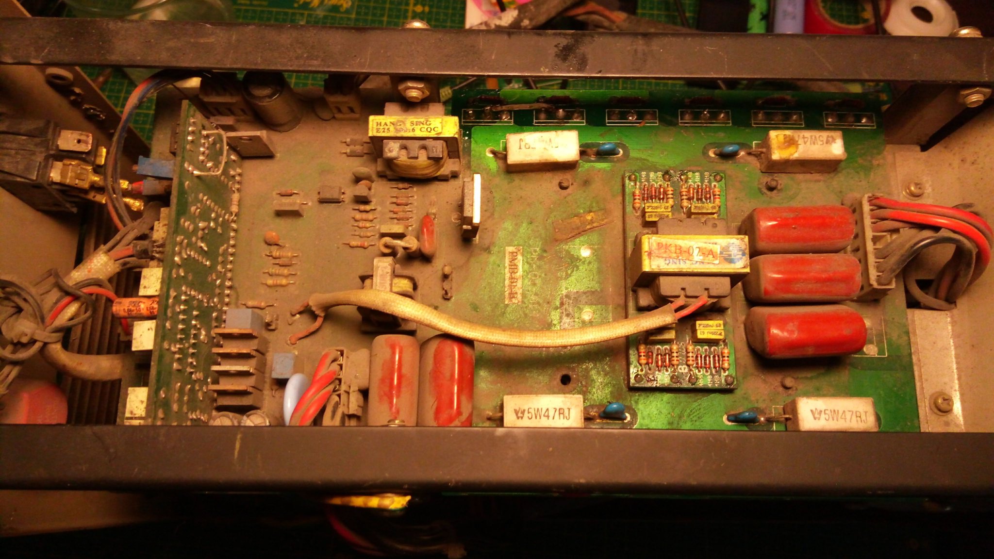

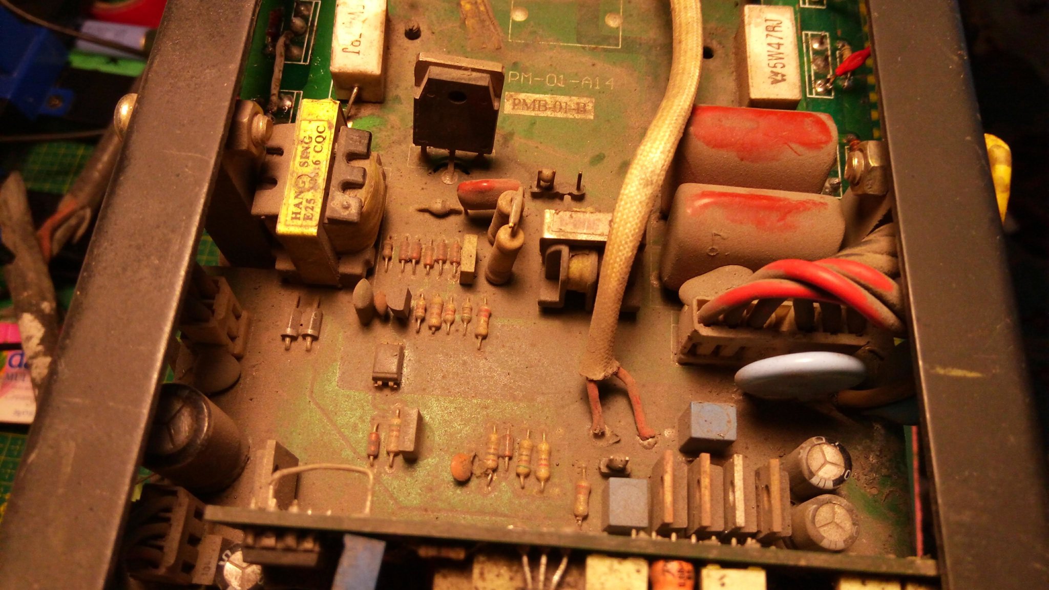

bir fotoraf yüklesene görerek nereye bakman gerektiğini söyliyeyim. ntc taş direnç varistör ne var görmem gerekiyor ezbeze söylersem hata yaparım hata yaptırırım

daire içine aldıklarımı kontrol et eğer arıza yoksa büyük ihtimal köprü diyot arızalıdır köprüde sağlamsa transistörlere bakmak lazım, köprü diyotun alt kata giren kabloları ben buradan çok hoş görmedim yanık olabilir

ok işaretine bak dört ayağı vardır ikisi ac giriş bir artı bir eksi çıkış
