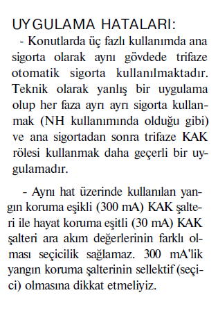

Bina girişinden eve normalde 300 miliamper daire içine ise 30 milimamper kullanılır.Nedeni 300 milimamper kıvılcım ve yangın riskini önler 30 milimamper ise dokunma ve toprağa kaçak akım durumlarında kullanılır.Bu gereksizdir kulllanilmamali denilmesi yanlış olur.Elektrik iç tesisleri yönetmeliğinde bu durumlar belirtilmiştir.
Kullanılmasın demedim evin hattı ayrıca eve kadar gelmesi yeterli olur dedim. Sayaçtan eve kadar olan hattın üzerine kaçak akıma gerek yok dedim sadece evdeki dağıtım panosunda kullanılsın.
Niye gerek yok bunun için gerekçeniz var mı ? Gerekli görülmüş ki yönetmeliklerde belirtilmiş .
Tam koruma için 3.bir KAKR'sine de ihtiyaç vardır. İlki ana şalterde, ikincisi kolon hattı başında üçüncüsü daire içinde. Kolon hattı başındaki sellektif tip seçilirse dairedeki kakr attığında kolon başındaki kakr atmaz (Zaten size ait olan kolon hattı sadece ana panoya gitmek zorunda kalmazsınız.) İlk girişteki şaltere toroidli röleli KAKR takılmalıki komple sellektivite sağlanmış olsun.
Bu tam olarak uygulanmazsa sayaç panonuzda ve kolon hattında kaçak akımdan dolayı yangın çıkması kaçınılmazdır. Örneğin kemirgen, örneğin rutubet/nem
Günümüzde sayaç panosu yanan haberleri büyük sıklıkla görmekteyiz !
Uygulama bölüm ilk maddeki " monoblok
trifaze yerine ayrı ayrı tek sigorta " açıklama
sı hangi mantığa göre teknik uygulama yan-
lışlığı olarak iddia edilmiş aceba ?
