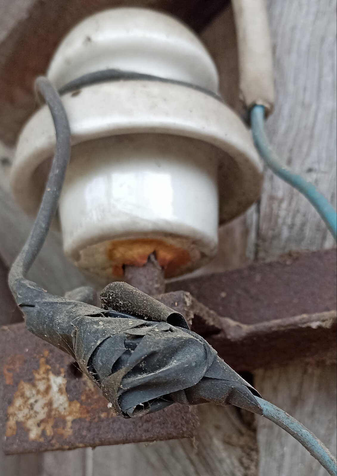

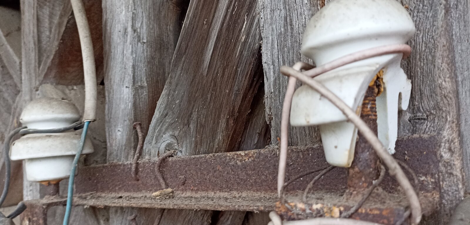

Merhaba, ev tesisatını daha iyi ve bir kere yapma adına yenilemede bulundum, kendimce yapacaklarım var. Ama daha çok tecrübeli bireylere danışmak istiyorum.
Not: Sağlam elektrikçi yakın çevrede yok
-[Ana kolon hattı 2x2,5mm² / Fincan İzalatör`e kadar 2x6mm² oradan eve 2,5mm² ] (aşağıdaki görselde göründüğü gibi)
-Sayaç hattı 4x4mm²
-Sigorta içi linye kullanımı 4mm²
-Linye hattı 3x2,5mm²
-Piriz 3x2,5mm²
-Lamba 2,5mm²

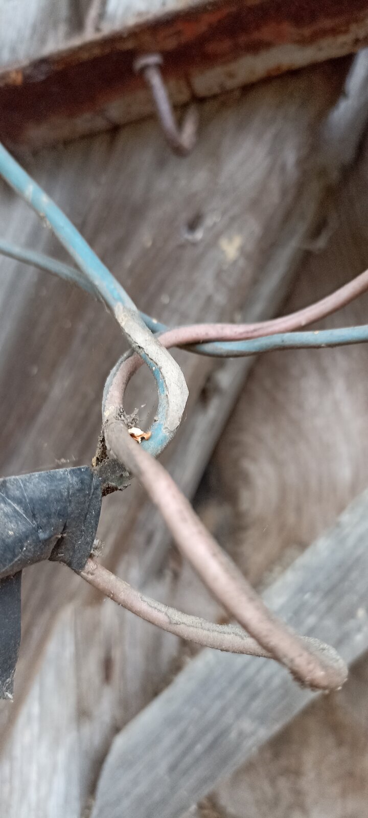

Not: Fincana gelen ve giden kablolarin kesitleri garanti değildir. Yazıları silinmiş, göz kararı ölçüldü.
Sistem bu şekildedir. Aklımdaki sorular;
-Bir Lamba hattında 1,5mm ile 2,5mm kablo birbirine uzatmalı bağlandı sorun cikarir mı?
-Bir Lamba linyesinde yeşillenme (oksitlenme) oluşmuş.Halen çalışmakta değişmesi gerekiyor mu?
- Nötr+Faz Sigortası B tipi 40a yeterli olur mu?
-Yıldırım açma yapar mı?
-Gerilim korum cihazı yıldırım düşme sonucu yanar veya sorun çıkarır mı? (TOMZN 60A YÜKSEK-ALÇAK GERİLİM KORUMA RÖLESİ MONOFAZE)
-B25 Sigortalar yeterli olur mu?
- B32 Eklesem uyumsuzluk, yetersizlik olur mu?
- Fincandan eve geleni 2x6mm² olarak mı değiştirmem gerekiyor? Eğer değişecek ise sokak elektriğini kestirip elektirikci mi yapması gerekiyor illa.
Bir kere yap düzgün yap kafasındayım, gelecekte sorun yaşatacak durum olur mu?
Not: Pirizler sabit 280-290v veriyor Max 250 olması gerekmiyor mu. (Sağlıklı multimetre ile ölçüm yapıldı ama şebeke ölçümü doğru mu bilmiyorum.)
Zaman ayırıp emek harcayan herkese şimdiden teşekkürler.

Önceki konunun devamı bu galiba. Önceden açtığınız konuda birçok üstadımız bu sorularınıza yanıt verdi zaten. Yapmak istediğiniz iş hem sizin açınızdan hem de tesisat açısından oldukça tehlikeli bir iş. Yapmanız gereken çevrenizde yoksa başka illere gidin mutlaka bir usta vardır.
Sorularınızın çoğuna cevap verdik zaten ama yine de bildiğinizi okuyorsunuz (Sigorta seçimi ve kablo kesitleri hakkında.).
Acemi birisi için bir kere yap düzgün yap diye birşey olmadığı için bunları söylüyorum zaten, sorduğunuz sorulardan da bu işte yetersiz olduğunuz anlaşılıyor.
Lütfen beni yanlış anlamayın sizi kırmak istemiyorum ama bizim verdiğimiz fikirler doğrultusunda bir elektrikçi ile görüşmeniz en sağlıklı çözüm yolu olacaktır.

Evet, doğrudur. O konuda çok mesaj olduğu için kafam karıştı ve sıfırdan yazmak isterdim. Daha temiz olması için. Sistemi ben yapmayacağım, sadece hazırlık.
Tesisat sıfır daire gibi tamamı yapılacak değilmi ?
Bu binada kaç sayaç var .
Hocam benim ekleyebiliceğim tek şey yapmakta kararlıysanız arkadaşların yaptığı yorumlar çok doğru ama yine de ısrarcı şekilde yapıcaksanız. Sigortalarda prizleri ve aydınlatmaları aynı yapmayın aydınlatma sigortalarını ortak priz sigortalarını ortak yapmanız daha uygun olur iç içe olmaz genelde. Aydınlatma linyelerinde 4-5 lamba için 10A sigorta yeterli olacaktır. Priz linyeleri için (muftak hariç ) 4 prizi bir linyeye bağlamanız uygun olur. Takıldığını veya destek almak istediğiniz başka konu olursa iletişim adresi verip yardımcı olabilirim süreçle ilgili elimden bu kadarı gelir kolay gelsin. [email protected] iletişim adresim.
