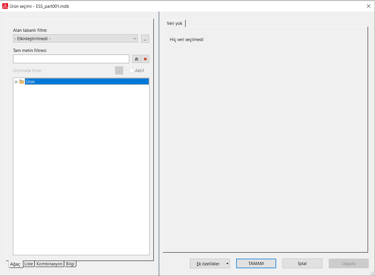

Eplan hiç bir veri seçilemedi hatası
8 Kas 2019
4
28
eplanda ürün seçimi safyasını açtığımda böyle bir hatayla karşılaşıyorum. Bazen ürün geliyor ama istediğim ürün grubuna tıkladığımda ise ürünleri göremiyorum.
    18.4 KB · Görüntüleme: 75

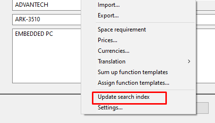

Merhabalar;
Aşağıdaki gibi Ek özelliklerden arama indeksini güncellemelisin.
