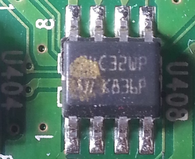

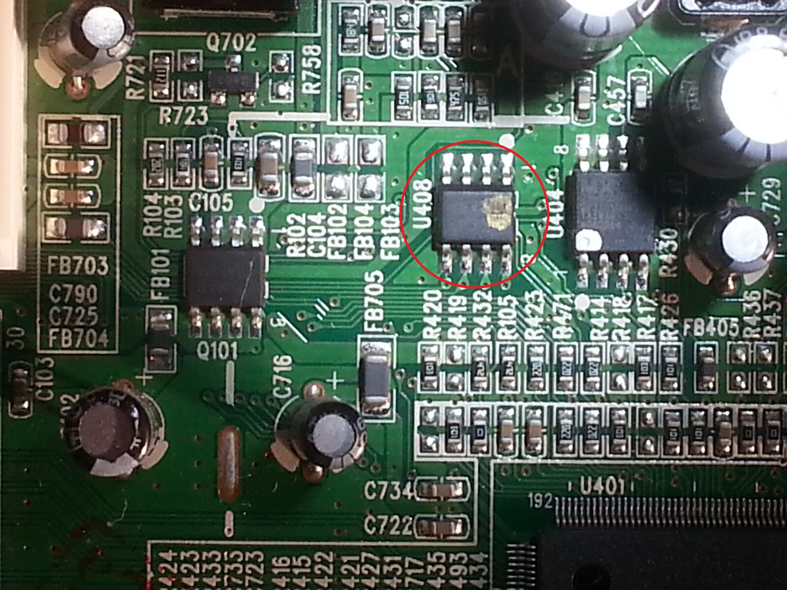

Fotoda gösterilen entegre hakkında .
TV nin
Kırmızı işaretli önerilen boyut farkıda var uyumlumudur .

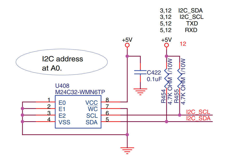

Şema
24c32 kodlu bir eeprom entegresi. Sanırım 4 kb hafızası olması gerekiyor...
I2c protokolü ile haberleşiyor size ne açıdan bilgi lazım ? programlama cihazı vs gerektiriyor ama başka bir mikrodenetleyici ile de program yazılıp silinebiliyor...

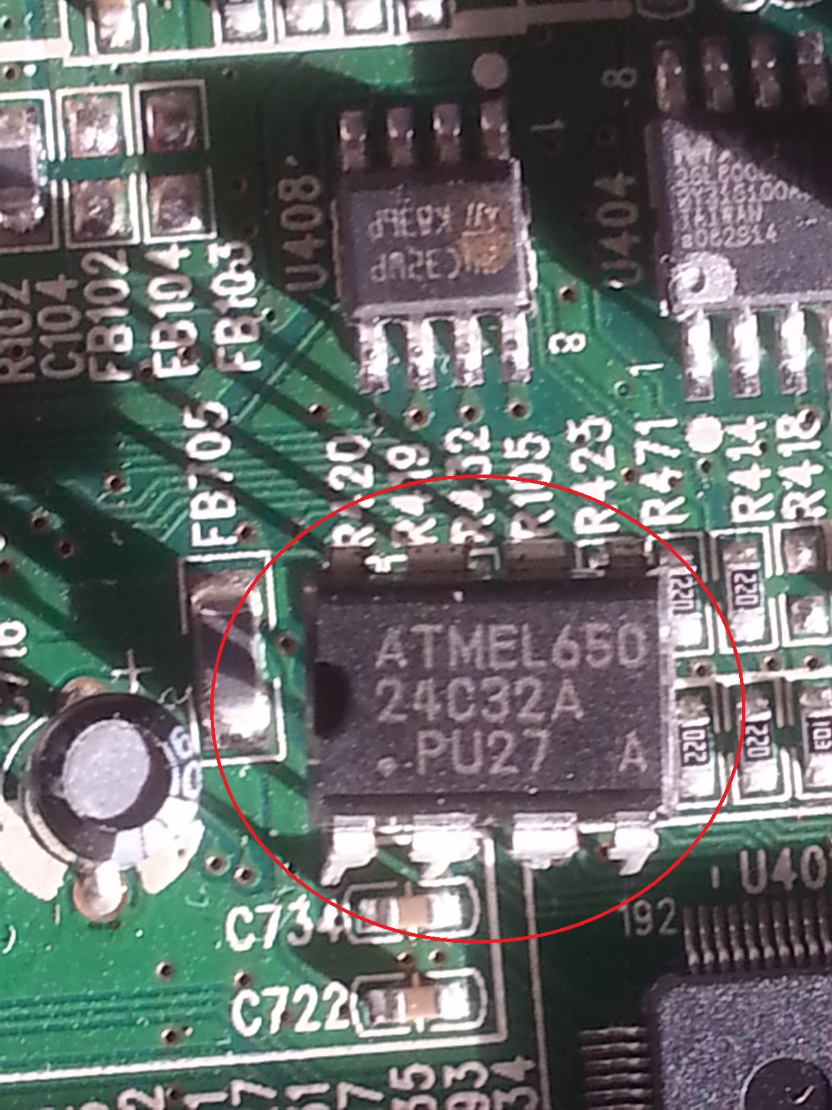

Bu foto ( okunmuyor ? ) entegre yerine takılma durumu ?
Boyut farklılıkda var .
Yanlış hatırlamıyorsam sonundaki wp paket tipi ile ilgili bilgi veriyor olması lazım diye hatırlıyorum.
Diyelim ki ayaklarını bir şekilde uydurdunuz yazılım uyumlu olur ve çalışır. Hangi marka anakart elinizdeki ? vestel 17mb serisi ise bin dosyasını temin etme şansınız olacaktır diye düşünüyorum belki arşivlerden bulabiliriz ( eğer lazımsa )

Herkese selam! Bu TV'de aşağıdaki kusur var, uzaktan kumanda işlevi kayboldu, kırmızı STBY LED'i artık yanmıyor ve TV'nin fiziksel düğmesinden açarsam açılıyor ve TV düğmelerinden kanalları değiştirdiğimde başlıyor , TV durur, anten kablosu olmadan kanal değiştirirken durmaz. Tüm voltajları ölçtüm ve tamam, kapasitörler iyi. Tahminimce eeprom yeniden yazılmalı, 24c32'ye sahip, daha önce böyle bir kusurla karşılaştınız mı?Bir fikri olan var mı? Bir planı ve muhtemelen çöp kutusu olan meslektaşlarıma soruyorum.
kasada philips 22pfl3403/10 herhangi bir seri bulamadım
b3cbq1 anakart
Televizyonun resimlerini de ekliyorum.
görüşlerinizi bekliyorum şimdiden teşekkürler
Anakarttaki seri sanırım 715t2849-1
Çözüldü, eeprom'u boş bir taneyle değiştirdi, fabrika ayarlarına sıfırladı ve her şey yolunda !!

Bu TV'de Vestel elektroniği yoktur (Kasa TPS1.4E LA). eeprom MX25L8005'i (24C32) yeni, boş bir tanesiyle değiştirin, TV çalışacaktır. Değiştirdikten sonra fabrikadan sıfırlayın.

Tv nin izerindeki ( foto ) 24c32 entegresi boşta takılı değil .
Bu engre uyumlu ile ise takmak istiyordum . ( boyut farkı var göstermek amacı ile kartın üzerine koyup foto çekmiştim .
Bu tv kartı üzerindeki entegre ve tüm kart parçaları yerinde duruyor .
