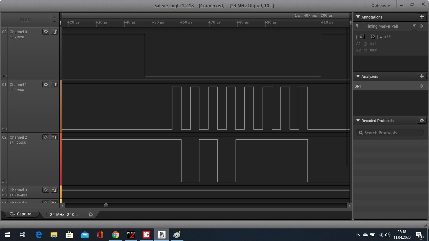

Değerli ustalarım selamun aleyküm hayırlı çalışmalar Allah hepimizi korona virüs illetinden korusun biran önce de kurtarsın inşallah...
10 şubatta ameliyat oldum nisan 20 ye kadar da raporluyum arada kafama estikçe bazı deneyler yapmaya çalışıyorum...
MikroC kullanarak spi ile ilgili bir deney yaptım donanımsal olan spi yi kullandım adres bilgisi göndermeden sadece göndermek istediğim data bilgisini gönderdim.
Ve bu sinyal bilgisini de bir tane lojik analizör ile kaydettim. SPI yapılandırmasını şu şekilde yaptım.
SPI1_Init_Advanced(_SPI_MASTER_OSC_DIV64, _SPI_DATA_SAMPLE_MIDDLE, _SPI_CLK_IDLE_LOW, _SPI_LOW_2_HIGH);
https://www.kontrolkalemi.com/forum/konu/spi-haberleşmede-sinyal-şekilleri-hakkında.133009/ bu linkte anlattığım gibi
_SPI_MASTER_OSC_DIV64 : Osilatör frekansı bölme oranı spi master dediği için picin osilatör frekansının 64 e bölünmesi
_SPI_DATA_SAMPLE_MIDDLE : Aralığın ortasında örneklenmiş giriş verileri clock sinyali verilerin tam ortasında aktif olması durumu
_SPI_CLK_IDLE_LOW : Sinyal iletişimi yokken saat sinyali boşta iken haberleşme yokken low seviyesinde olduğunu bildiriyor
_SPI_LOW_2_HIGH : Haberleşmenin clock hattının yükselen kenarında olduğunu yani düşükten yükselen kenara geçerken belirtiyor
Bizzat uyumlu çalıştığını gördüm
Şekilde en üstteki sinyal cs hattı ortadaki clcock hattı alttaki ise data hattıdır.

Şimdi burada dikkat edilirse ben 16f877A nın spi hattından 16 bitlik veri yollamaya çalıştım neden böyle 1010 şeklinde derseniz analizörden okuması kolay olsun diye zaten low byte nin düşük 4 biti 1111 olduğu için datada da kendini kabak gibi belli etmekte :)
Peki ben bu denemeyi niçin yaptım ? Şunun için yaptım : Elimde bir tane ad9833 modülü var ben bu modülle değişik frekanslarda ve değişik sinyal şekillerinde sinyaller elde etmek istiyorum.
Modülün datasheetine baktığım zaman kontrol registeri 1 byte den büyük olduğu için ben de 8 bitlik bir mikro denetleyici ile normal şartlarda 1 byteden fazla değer yollayabiliyor muyum diye merak ettim ve bu denemeyi yaptım. Zaten adres bilgisi göndermeden direk data yollamamdaki amaç da bu oldu elbette daha önce adres bilgisi göndererek yaptığım analizler de var komutları ile birlikte ama önemli olan bu analiz.
Sonuçta ben yukarıdaki komutlar ile sadece bir byte veri gönderebildiğimi gördüm. o da 2 bytelik verinin düşük byte'ını gönderdiğini tespit ettim.
Ve Son tespitim ise spi yapılandırılması ile alakalı oldu yani benim hem yukarıdaki linkte hem de açıklama kısmında yazdığım gibi spi mod olayını gerçekleştirebildim.
Zaman buldukça bu spi ile ilgili daha değişik çalışmalar yaparak daha ince detaylarını da öğrenmeye çalışacağım.
Peki şimdi ben mikroc ile 8 bit değil de 16 bit veriyi yollamam için ne yapmam gerekir sizce ?

...spi1_write(0b1010101010101111); ...
...8 bitlik bir mikro denetleyici ile normal şartlarda 1 byteden fazla değer yollayabiliyor muyum diye merak ettim ve bu denemeyi yaptım. ...
Denemen güzel ama gerek yoktu,
spi1_write fonksiyonunun aldığı parametreye baksan zaten 1 byte gönderebileceğini görürdün.
https://download.mikroe.com/documents/compilers/mikroc/pic/help/spi_library.htm#spi1_write
SPIx_Write
Prototypevoid SPIx_Write(unsigned short data_);
ReturnsNothing.
DescriptionWrites byte via the SPI bus.
Parameters :
  • wrdata: data to be sent
RequiresYou need PIC MCU with hardware integrated SPI.
SPI must be initialized and communication established before using this function. See SPIx_Init_Advanced or SPIx_Init.
Example// write a byte to the SPI bus
char buffer;
SPI1_Write(buffer);
Çözüm;
tabiki bir çok yöntem var,
göndereceğin datayı bir dizi içine yazıp
dizinin son elemanına varılıncaya kadar dataları gönderen bir fonksiyon oluşturabilirsin.
Hiç uğraşmayıp ardarda spi_write komutlarını sıralayabilirsin :)
İşlemciye yük olmasın diyorsan timer kesmesi kurup
belli aralıklarla spi datayı göndermiş mi diye kontrol edip
varsa sıradaki veriyi yollayabilirsin.
SSPSTAT register ının BF (0. bit) i "1" ise bir bayt veri yollanmış veya alınmış demektir,
sıradaki veri yollanabilir veya alınabilir,
tabi bu kısımları MikroC kütüphanesi kendisi hallediyordur aslında.

Ama göndereceğim veriyi dizi içine alıp yollama olayı hoşuma gitti teşekkür ederim. Mikroc nin 8 bit yolladığını zaten biliyordum ama bir de deniyip göreyim istedim çünkü 8 bitlik bir veri örneğin 0zFC olsun bu veriyi ben derleyiciye 8 bit değil de 16 bit olarak yazabiliyorum örneğin 0xFCBA yada daha yüksek bit mesela 0X15B48A dediğiniz zaman da derleyici hata vermiyor...
Ama hata vermediği gibi gönderip göndermediğini görmek istedim göndermiyormuş :D
