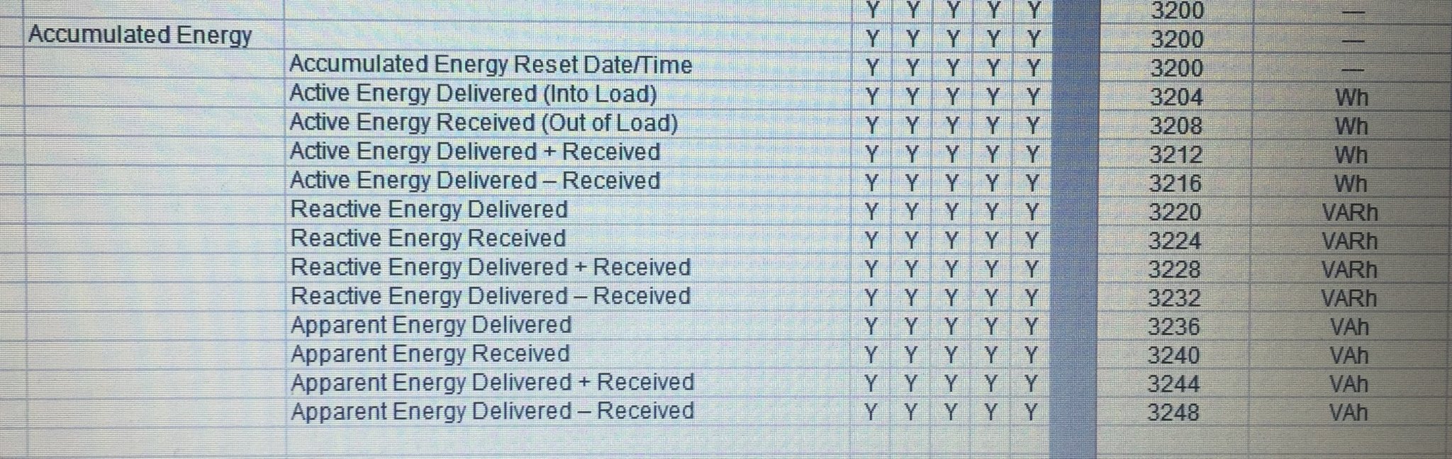

Bunun dışında PM5320’ nin registerlarında ekte verdiğim bir bölüm var, ihtiyacım olan değerler bunlar mıdır yada bunların anlamı nedir? Saygılarımla..

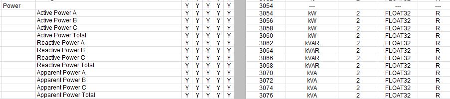

Resimde paylaştığınız PM5320 registırları enerji registırları bunlar ölçtüğünüz zamandaki tüketim bilgisini verirler ve time etiketi ile okuyup farkı almanız gerek dikkat ederseniz birimleri varh ve wh dır.
anladığım kadarı ile siz anlık reaktif gücü görmek istiyorsunuz bunun için PM5320 de aşağıdaki registırları kullanmanız gerek registır değerleri float olduğu için işaretli gelir işaretin artı veya eksi olmasına göre indüktüf veya kapasitif olduğunun anlayabilirsiniz.
Kolay Gelsin

Anlık değerler değilde aslında amacım, reaktif cezaya girip girmediğini kontrol etmek hesaplamak. Bu sebeple de öğrendiğim kadarıyla endüktif reaktif güç ve kapasitif reaktif güç değerlerine ihtiyacım var hesaplamak adına, aradığım değerler bunlar. Bunlar benim attığım resimdeki regısterlar mı? Veya reaktif cezayı enerji analizöründen alacağım hangi değerler ile takip edebilir yada hesaplayabilirim?
Sizin attığınız resmdeki değerler sizin tüketim bilgilerinizi verir ceza hesaplamaları bu değerler üzerinden yapabilirsiniz reactive energy delivered kapasitif, reactive energy received ise indüktüf reaktif tüketimlerdir.

Son olarak bir şey daha sormak istiyorum müsadenizle. Peki ekte resimde de belirttiğim ihtiyacım olan aktif tüketim toplamı hangisidir?
Birde öğrenmek için soruyorum, delivered +\- received diye yazan değerlerin manası nedir bilginiz var mıdır? F509B6D0-DE72-44A4-968F-ECE9155A7931.jpeg

Sayaçtan değilde, enerji analizöründen bu verileri almak istiyorum ben
Active energy delivered: şebekeden çekilen aktif güç 1.8.0
Reactive energy delivered:şebekeden çekilen endüktif 5.8.0.
Reactive energy received:
İşletmeden şebekeye verilen kapasitif 8.8.0
Çekilen endüktiften kasıt, aktif ile beraber sargılı, bobinli motor, balast, gibi alıcılar aracılığı ile şebekeden çekilen endüktif reaktif enerjidir
Şebekeye verilen kapasitiften kasıt da aşırı Kompanzasyon veya işletmedeki UPS , LED aydınlatmalar gibi kapasitif özellikli alıcıların devrede kalması ile şebekeye doğru verilen kapasitif reaktif güçtür
