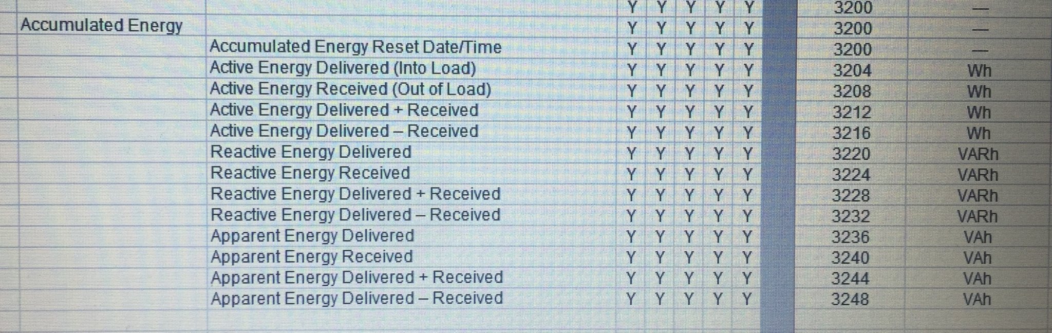

Endüktif ve Kapasitif Reaktif güç hesaplama formülü?
Merhabalar,
Yapmak istediğiniz ay içindeki reaktif oranları bulma işlemi anlık güç verileri üzerinden yapılmamalıdır. Kümülatif artan endeks değerleri üzerinden yapılmalıdır.

Bunun dışındaki Aktif enerji çekilen(Import) 1.8.0 ve Aktif enerji verilen(Export) 2.8.0 obis kodlarıyla anılır.
Ay içindeki reaktif oranları hesaplayabilmek için öncelikle cihazınızın ölçüm bölgelerinizi bilmenizde fayda var.
Hesap yapabilmek için ayın başındaki endeks değerlerine de ihtiyacınız bulunmaktadır.
Buna göre hesabınız:
Ölçüm tipi 1 için:
Endüktif oran: ((5.8.0 Şu anki - 5.8.0 Ay başı) + (6.8.0 Şu anki - 6.8.0 Ay başı)) / (1.8.0 Şu anki - 1.8.0 Ay başı) * 100
Kapasitif oran: ((7.8.0 Şu anki - 7.8.0 Ay başı) + (8.8.0 Şu anki - 8.8.0 Ay başı)) / (1.8.0 Şu anki - 1.8.0 Ay başı) * 100
Ölçüm tipi 2 için:
Endüktif oran: (5.8.0 Şu anki - 5.8.0 Ay başı) / (1.8.0 Şu anki - 1.8.0 Ay başı) * 100
Kapasitif oran: (8.8.0 Şu anki - 8.8.0 Ay başı) / (1.8.0 Şu anki - 1.8.0 Ay başı) * 100
Ölçüm tipi 3 için:
Endüktif oran: (3.8.0 Şu anki - 3.8.0 Ay başı) / (1.8.0 Şu anki - 1.8.0 Ay başı) * 100
Kapasitif oran: (4.8.0 Şu anki - 4.8.0 Ay başı) / (1.8.0 Şu anki - 1.8.0 Ay başı) * 100
Hesabı bu şekilde özetlemeye çalıştım. Belirtilen modbus tablosundaki Wh ve VARh değerleri üzerinde hesap yapmanız gerekecektir. Ay başı değerler bildiğim kadarıyla ModBus tablosunda bulunmamaktadır. Bu sebeple ayın başında cihazla haberleşme yapıp bu verileri kaydetmeniz gerekmektedir.

Sizin attığınız resmdeki değerler sizin tüketim bilgilerinizi verir ceza hesaplamaları bu değerler üzerinden yapabilirsiniz reactive energy delivered kapasitif, reactive energy received ise indüktüf reaktif tüketimlerdir.
Active energy delivered: şebekeden çekilen aktif güç 1.8.0
Reactive energy delivered:şebekeden çekilen endüktif 5.8.0.
Reactive energy received:
İşletmeden şebekeye verilen kapasitif 8.8.0
Hocam farklı bilgi vermişsiniz burada, acaba hangisi doğrudur, ufak bir karışıklık olmuş galiba.
reactive energy delivered: kapasitif mi endüktif mi ?
m.ozkangüney merhabalar;
Normalda bazı analizörler endüktüf ve kapasitif reaktif gücü ayrı ayrı registırlarında tutuyor ancak bazıları sadece reaktif güç olarak tek registır tutuyor siz bu registırın işaretinden +ise endüktüf - ise kapasitif olarak alabilirsiniz.
Ayrıca eğer analizörünüz reaktif registırını işaretsiz tutuyor ise cos değeri üzerindende reaktif enerjini indüktüf mü kapasitif mi olduğununn bulabilirsiniz.
Analizör marka model bilgisi verirseniz daha fazla yorum yapılabilir.
