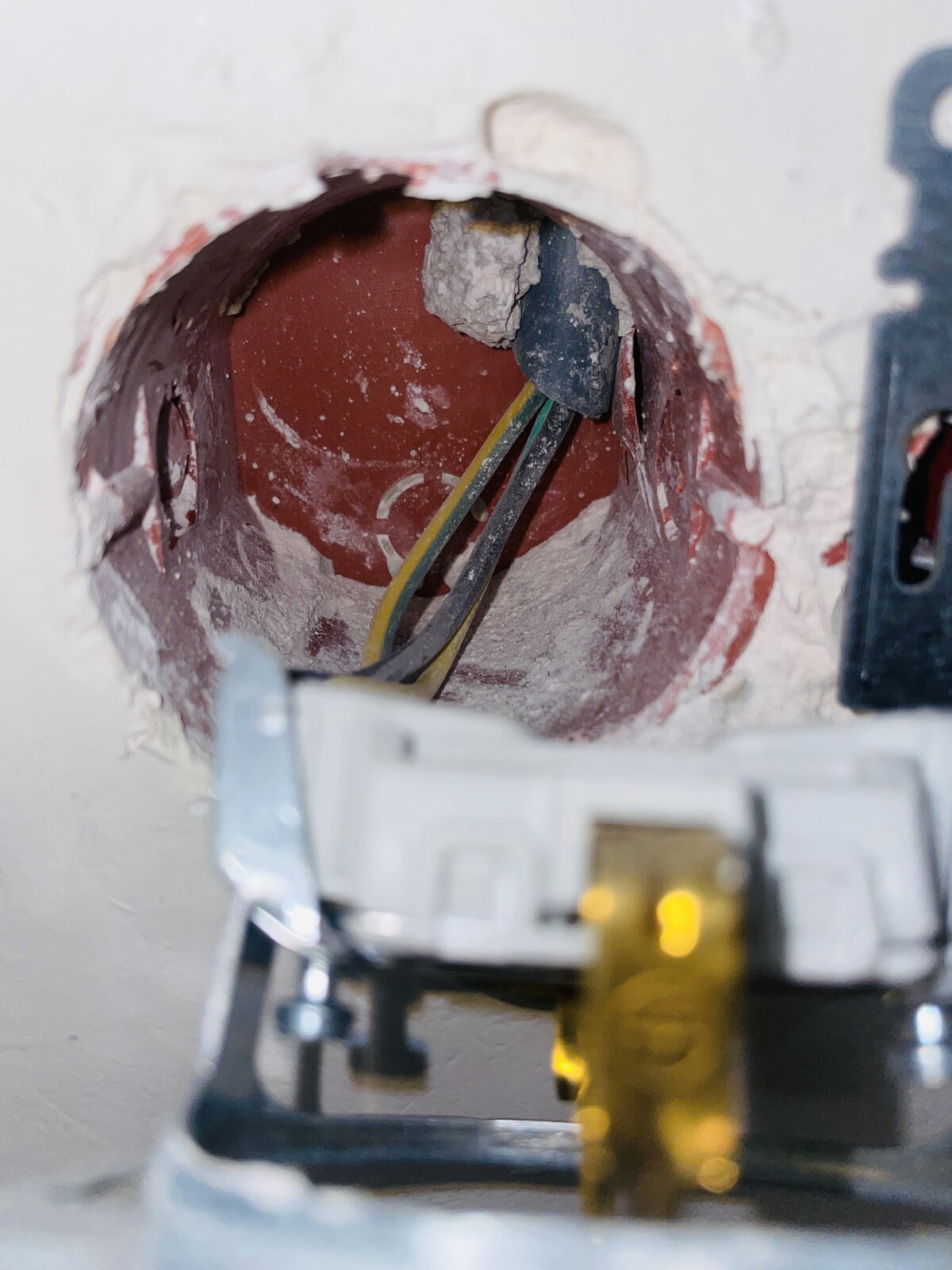

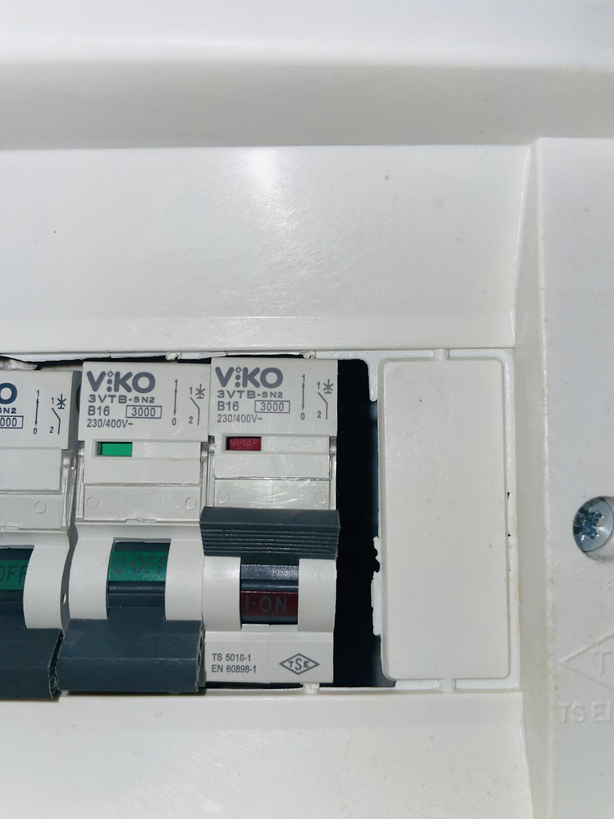

Hocam ben de aracı evden şarj etmek istiyorum.öncelikle ev prizinden 16A akımla 3.5kw/h güçte şarj edebilirmiyim?edemiyorsam da sayaçtan 15-20 metre meaafe için kablo yaptırıp kaç kw/h güçte şarj yapabilirim?ev içindeki prizi ve sigortasının fotosunu ekliyorum

Hocam priz içi bu şekilde 3*25 mi sizce kalınlığı yeterliyse 3*25 uzatma alacam
Akım üst sınırına yakın olsa da yeterli. Ben dördüncü kattan biraz zor olsa da sarkıtıyorum. 3x4mm2 olsa daha da ağırlaşır. Zaten evdeki tesisattan daha kalın kablo olmasının anlamı yok. Kablonun esnek/yumuşak olması açısından çok telli/nyaf/ttr kablo olması yeterli.
