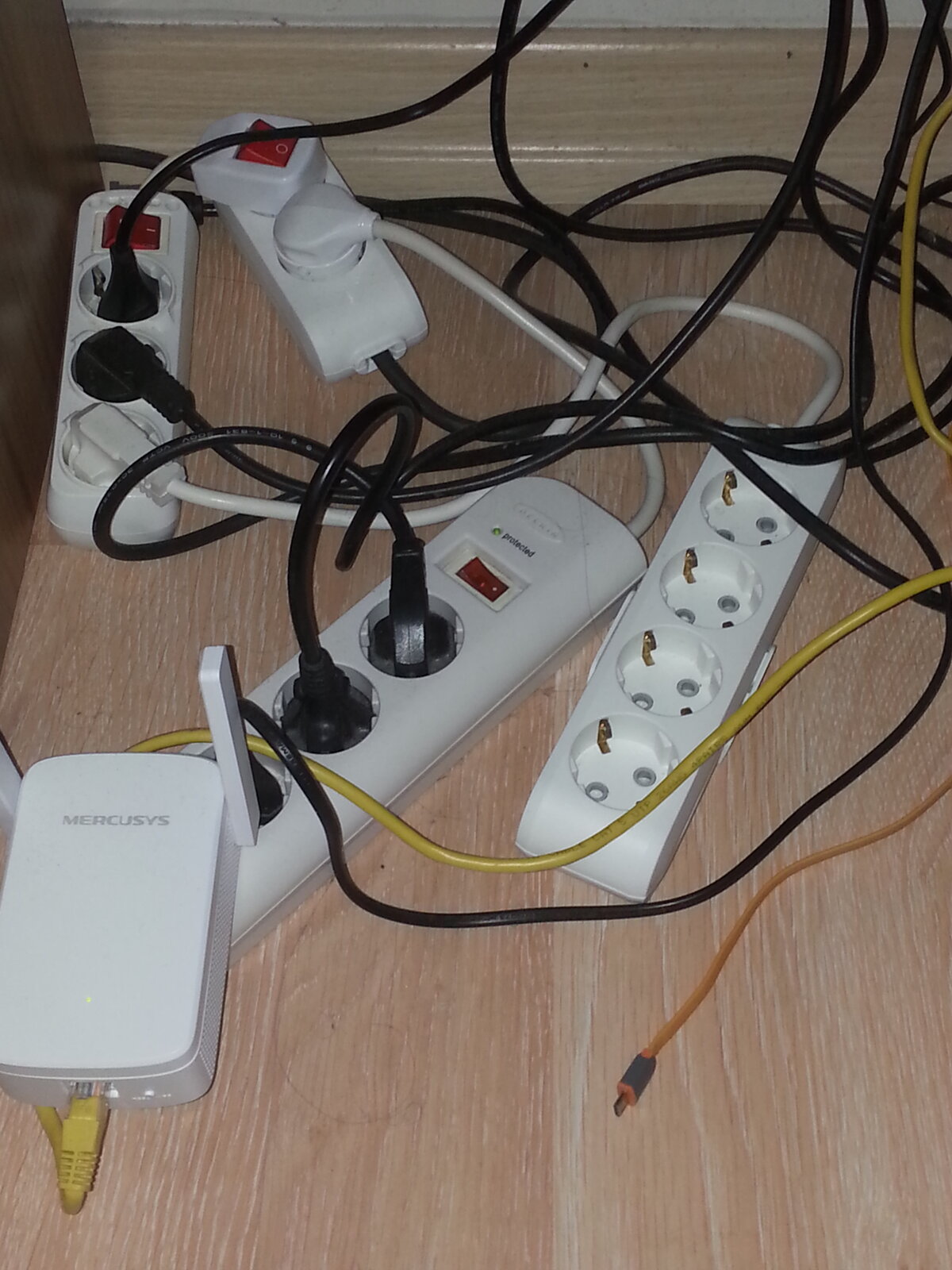

Üstat aslında çarpıklığın haddi hududu yok, bugün herhangi bir tesisatçıya gidin üçlü beşli onlu uzatma kabloları var ve 0,75 lik kesitte olanlar dahi var hatta bu kesitlerin de çoğunluğu alüminyum alaşımlı. Tabiiki herşeyin bir standardı olmalı, ama ne kadar standartlaştırırsanız standartlaştırın vatandaş ups prizine gidip ısıtıcı ketıl takabiliyor, 300w olarak planlanmış linyeye hem ütü hem ketıl hem ısıtıcı takabiliyor. Herşey gelişirken ki teknoloji uçar vaziyette gelişirken bu gelişime ayak uydurmayan bir yönetmeliğe hatalarını bile bile uymak biraz can sıkıcı oluyor. Bizler teknik adam olarak tabiiki hep koruma mesafesinde kalalım, ancak deprem olacak ev yıkılır diyede 10m kalınlığında duvar yapmayalım ideali bulalım ve geliştirelim.
Önce 7 priz yap sonra 25 priz zaten öyle olmuyormu ? uzatma üzerine uzatma .
Önemli olan kablo kesiti , yük ( cihaz ürün ) siğorta ? arasındaki ilişki .
7 adet prize 7 adet ısıtıcı ( 2400 watt ) bağlamış olsa .
Yönetmelik wc de ön hazırlığı yapılmış diye düşüncesi ( olabilirmi ? )
Gariban müteahhit düşünülmüş gibi geldi .
Tersi olsa daha iyi wc de düşündüm . ( kendimi düşündüm )
Tavsiyem : ele işi yapılacağı zaman kendinize yapacak gibi yapmak .
Kolay gelsin Sağlıcakla kalın .

Aslında bu tablo yönetmelikte sınırlamanın da bir yansıması fazladan kablo sigorta olmasın güç az çıksın jeneratör trafo şalt malzemesi az çıksın diye azalttıkça azaltılıyor priz adedini, bu durumda da sürekli uzatma kablosu kullanmanız gerekiyor maalesef.
