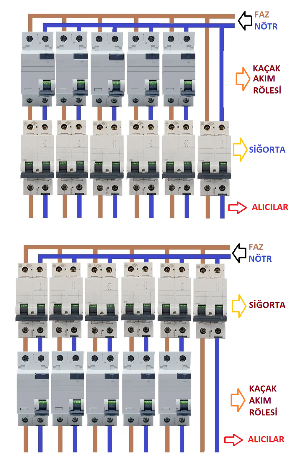

Selamünaleyküm .
Özel tesisat düşüncelerim .
Tesisata sondan başladım ama geriyeden .
Tesisat trifaze . ( 3 Fazlı )
Faz 1 -Faz 2 - Faz3 ( RST )
Faz 1 ( R ) diyelim . ( foto )
Fotoda görüldüğü gibi
Enerji girişi önce kaçak akım rölesi ( her linyeye kısmen bir adet - ) sonra siğorta ( her linyeye bir adet )
Yoksa
Enerji girişi önce siğorta ( her linyeye bir adet ) sonra kaçak akım rölesi ( her linyeye kısmen bir adet )
Kaçak akım röleleri 10mA piyasada 16A - 25A var .
Her linyede kaçak akım rölesi kullanılmadı düşünün .
Bu yüzden öncesi her faz başına 30mA ( ? ) 3 adet veya trifaze 1 adet 30mA ( Sonra tartışması yapılacak )
Siğortalar : 20A kadar çeşitli
Ara bağlantı kabloları : 2.5mm2
Priz devresi alıcalar 2.5mm2
Bara ? 4mm2 -6mm2 kullanılmalı .
Önerileriniz ve tavsiyeleriniz bekliyorum .
Tesisata yararı zararı ?
Diğer tavsiyeleriniz ( çeşitli konumlarda önerileriniz .
Kolay gelsin Sağlıcakla ...

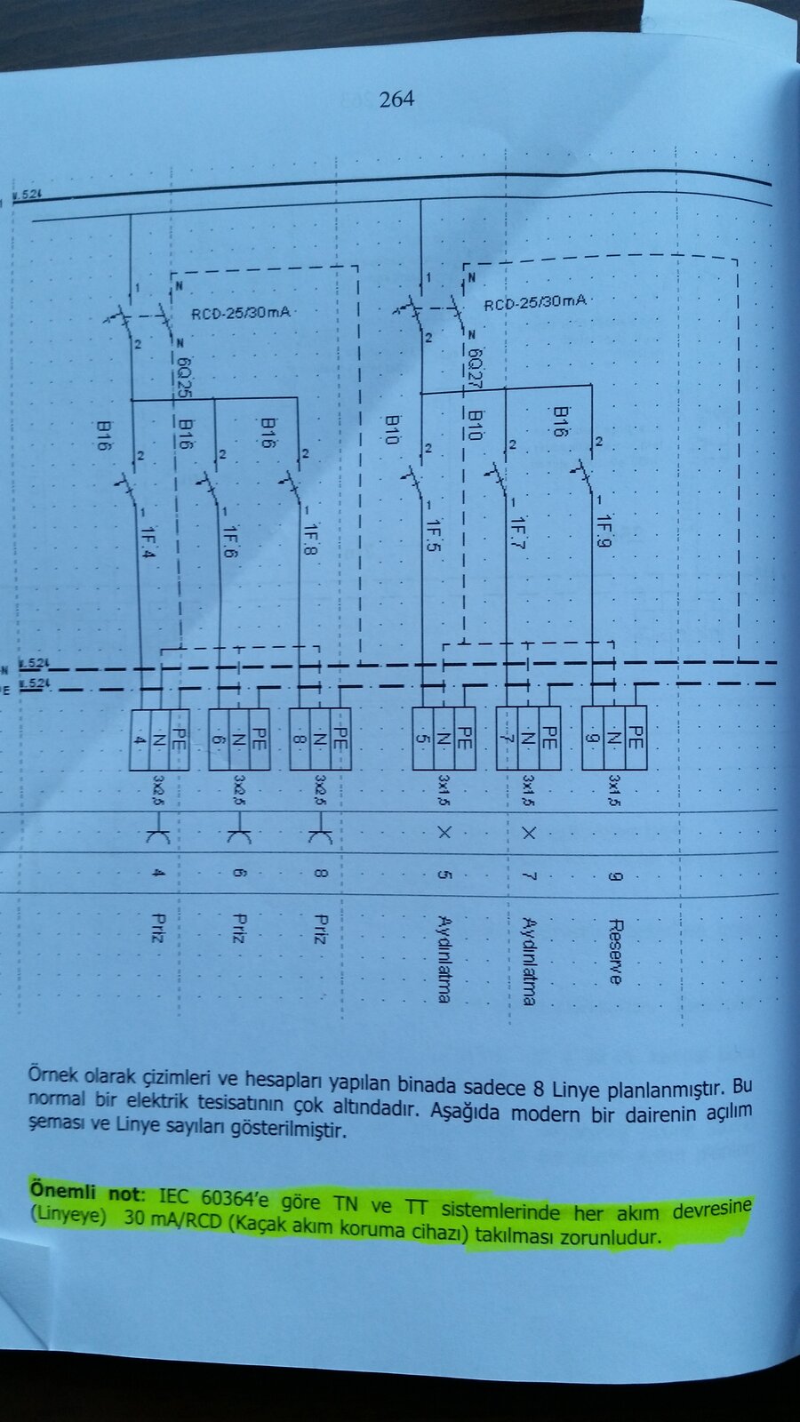

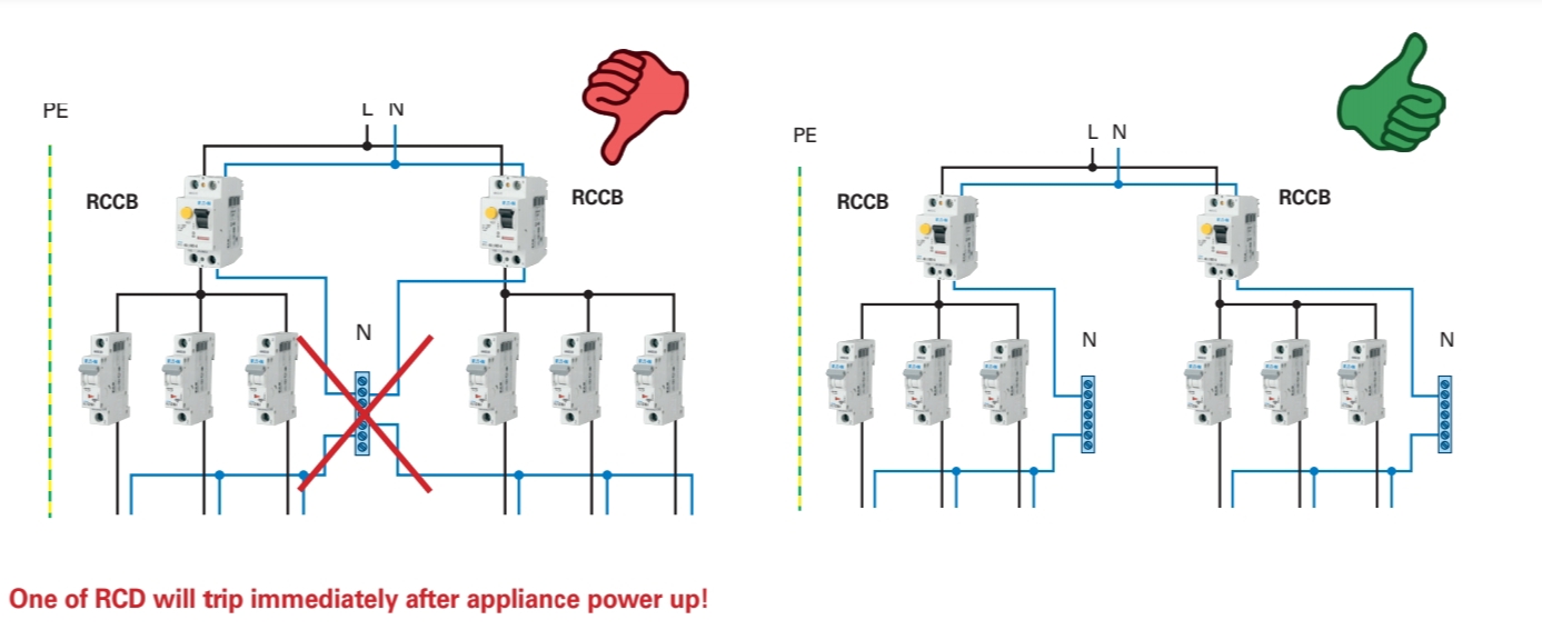

Ana girişe lüzum yok.Çıkıştakilerden 1 tanesinin atması halinde,giriştekide atar.Girişteki 300 mA selektif olmalı veya hiç konmamalı.Veya,ana giriş,ekteki 30 mA G ! tip.
Bilğiler için teşekkürler .

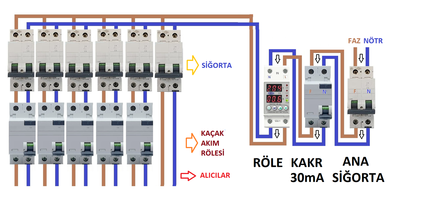

Ana giriş derken siğorta kutusu ( foto ) röle ve siğorta arasındaki 30mA röle diyorsunuz .
Bir linyede senaryo yaptım .
Bu linyede sadece siğorta kullandım ana girişteki kaçak akım akım rölesi takmassam korumasız kalacak .
Her linyeye ait kaçak akım rölesi kullanılıyor olsaydı hakkısınız boşuna .
Aklımdaki sorular .
Örneğin . Trizafe tesisat .
Çeşitli senaryolar yaparak daha iyi bulmak düşüncesindeyim .
Örneğin trifaze olarak düşünürsek trifaze röle - trifaze kakr - trifaze siğorta .
Dİğer . 3 adet röle - 3 adet - 30mA kakr ? - 3 adet ana siğorta
Trifaze alıcı yok .
Mantığı . Trifaze ürünlerin kullanımı veya 3 adet ( faz başına ) ürünler kullanımı .
Hangi daha iyidir .
Senaryolar .
Trifaze röle bozuldu
Monofaze röle bozuldu
Tesisata etkisi
ve
Şebekeden arızalar .
1 faz gitti - 2 faz ve nötr sağlam
2 faz gitti - 1 faz ve nötr sağlam
3 faz gitti ve nötr sağlam
Nötr gitti ve 3 faz sağlam
Nötr gitti -1 faz gitti ve 2 faz sağlam
Nötr gitti - 2 faz gitti ve 1 faz sağlam
2 faz birbirine yapıştı ve 1 faz ve nötr sağlam
3 faz birbirine yapıştı ve nötr sağlam .
Faz kayması rölenin koruması durumları .
Arkadaşlarda yorumlarıyla katılırlarsa daha iyi olur .

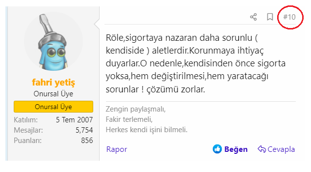

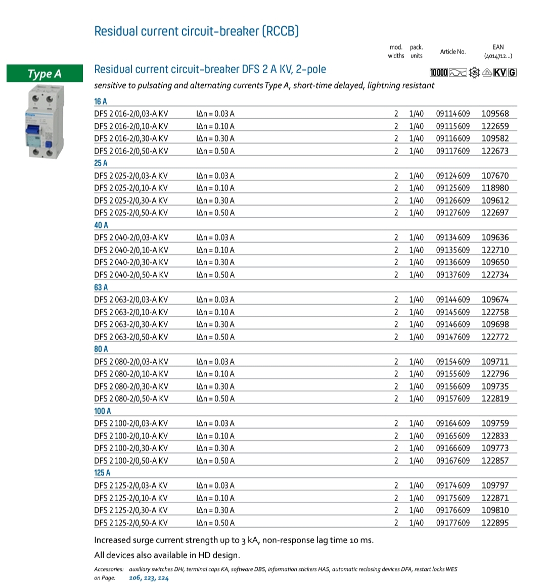

Her çıkışa koymuşsunuz.Aslında,zaten,her linyede kaçak akım olmalı.Eklediğim Doepke ( Simenstede olduğunu hatırlıyorum ) 30 mA G tipi ( 10 ms gecikmeli ) giriş için kullanılabilir.Çıkışlar,ekteki gibi ( sigorta + kaçak ) daha uygun çözüm.
