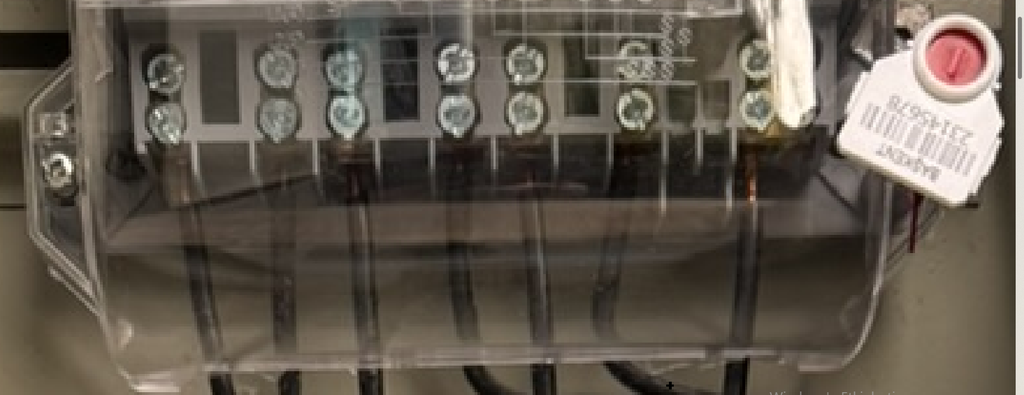

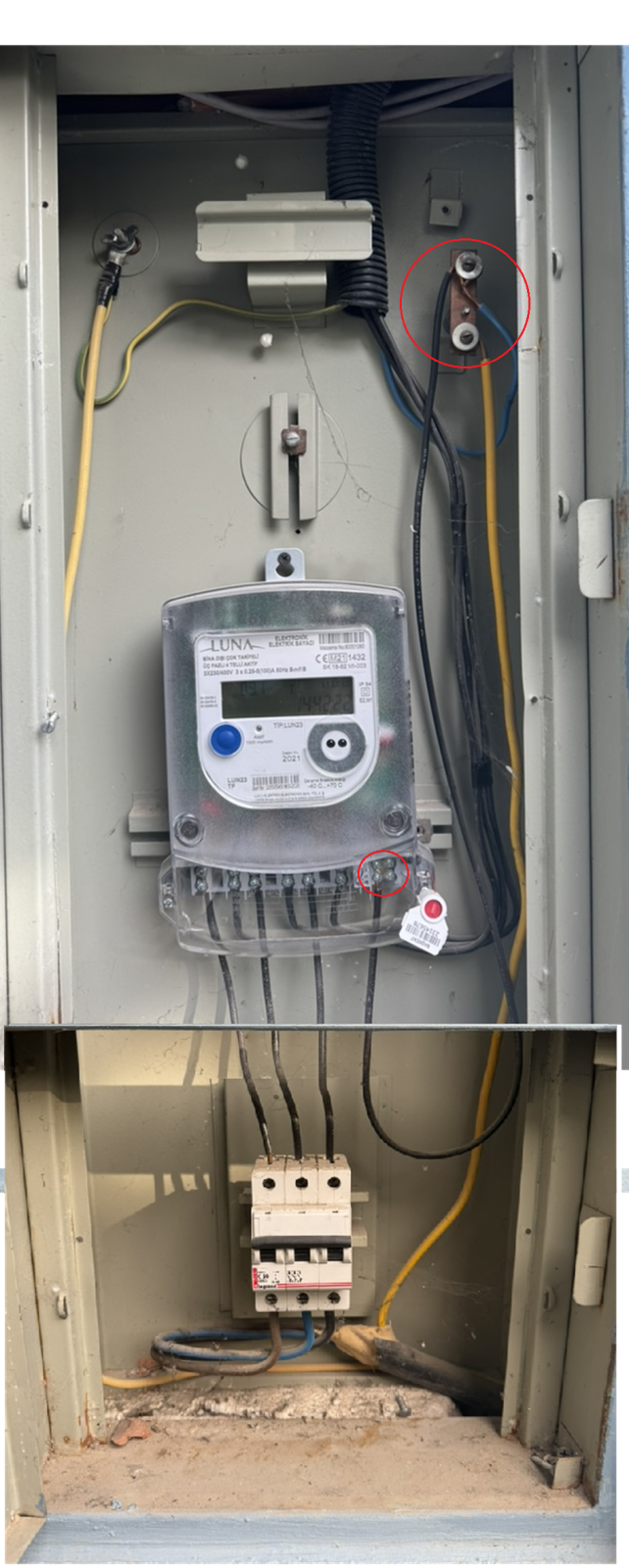

Merhaba,

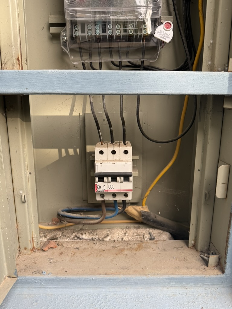

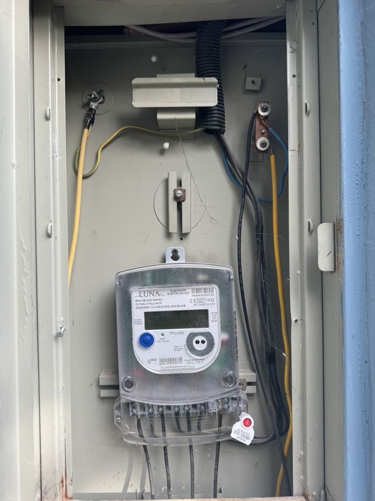

Müstakil evde 3 faz sayaç ve bağlantı var. Alttan şebekeden gelen elektrik giriyor. Üst taraftanda sayaçtan çıkan kablolar eve giriyor. Evin içinde ayrıca sigortalar ve kaçak akım röleleri var.
Ben dışarıdan bu kapağın içinden yeni hat alarak elektrikli araç şarj istasyonu kurmak istiyorum. 5x6 öznur kablo ile taşıyacağım. (20 metre) 40A 4lü sigorta ve 4lü kaçak akım rölesini garaja koyacağım. Bunlardan çıkan kabloları da son olarak direk şarj kutusuna takacağım. (tesla şarj kutusu)
İşlemleri elektrikçiye yaptıracağım fakat öncesinde tam bilgi sahibi olmak istiyorum. Elektrik sayacından çıkışı nasıl alabilirim. 1 adet 4lü sigorta da buraya konulabilir.
Eve giden kabloları kesip araya sigorta atıp ordan yana atlama yapıp bir sigorta daha koyup ordan mı garaja götürmek lazım.

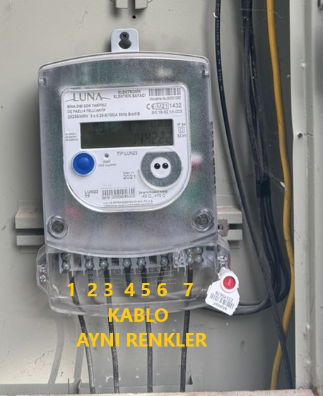

Bu sayaç tesisatını mühürleyen bulunmaz fen adamı .
3 Faz 3 adet giriş kablosu ve 3 adet çıkış kablosu = Toplam 6 adet kablo
1 Nötr 1 adet kablo kullanılmış .
Eksik kablo ( nötr )
Tüm kablolar aynı renk .
Kapakta yok

Sayaç ana sigorta çıkışına bir sigorta ile atlama yapıp uygun kesittteki kabloyla garaja götürün. Garajda pano yapıp kakr ve uygun amperde sigorta kullanın. Bunu tabiki de elektrikçi yapsın
