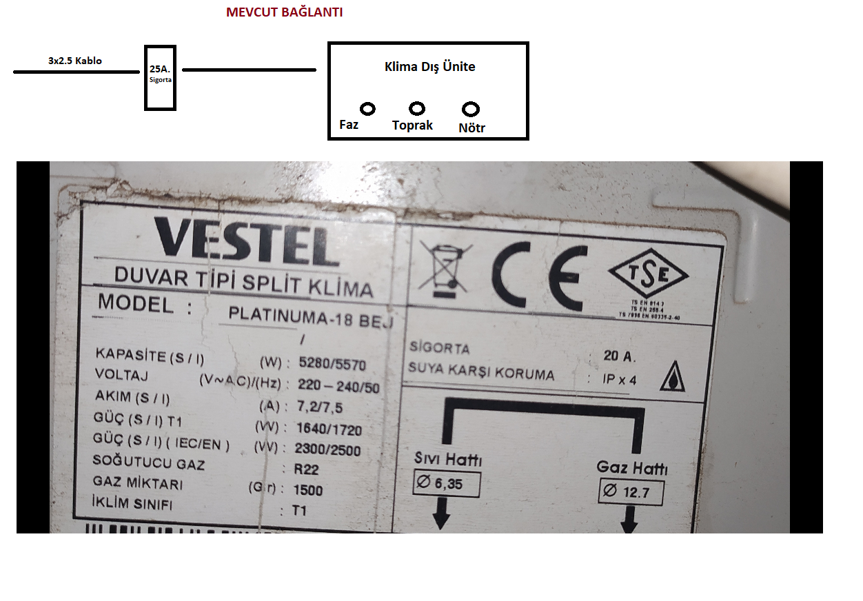

Merhaba Arkadaşlar. Bahçeme garaj yaptım ve Oraya Elektrik hattı çekmek istiyorum.
Sizden bir konuda destek isteyeceğim.
Garaja en yakın noktada Klimam var. Oradan Elektrik çekmek istiyorum.
Aşağıdaki Resimde çizdiğim gibi, Klimanın dış ünitesi 3x2.5 Kablo ve 25A. Sigorta (B25) ile bağlı.

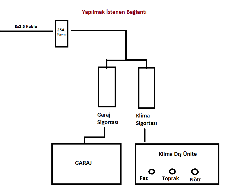

Benim yapmak istediğim ise, 25A. Sigortadan sonra bir Sigorta Kutusu Daha koyup, Garaja ve Klimaya o noktadan Elektrik çekmek istiyorum. Yani Mevcut 25A. Sigortadan gelen kabloyu 2 Farklı sigorta ile Bir tanesi Garaja Bir Tanesi ise Klimaya girecek şekilde dağıtmak istiyorum.
Klimaya Zarar gelmemesi gerekiyor, bunun için de Bağlantıları nasıl Güvenli ayırmam gerektiği hakkında sizden destek istiyorum.
Garajda 1 Tane Otomatik Kepenk sistemli kapı olacak, henüz yaptırmadım, onun için kaç amper çekecek bilmiyorum.
1 tane Priz koyacağım, Bir de aydınlatma olacak.
1-) 3x2.5 Kablo Bunları kaldırır mı?
2-) Mevcut 25A. Sigortayı değiştirmeli miyim? Eğer değiştirmeli isem yerine kaç Amperlik sigorta bağlamalıyım.
3-)Ayırdıktan sonra Klima için Tekrar 25A. Sigorta bağladıktan sonra Garaj için ortalama kaç amperlik Sigorta Koymalıyım.
4-) Nötr ve Toprak hattını nasıl ayırmalıyım, herhangi bir devre elemanı mı yoksa, klasik ek yaparak mı dağıtmalıyım.
Bu konular hakkında sizlerden destek istiyorum, Yardım ederseniz mutlu olurum.
Şimdiden Teşekkür Ederim.

Temel elektrik bilgim var, sadece Klimaya zarar gelmemesi için yapmam gerekenleri öğrenmek istiyorum.
Sn. ErhanTR'nin dediği husus çok önemli burdan tarif edilsede uygulamada dikkate alınmayan en ufak nüans ciddi tehlike arzedebilir. Yine de sorularınızı cevaplamaya çalışayım;
1) 3x2,5 dediğiniz kablo şayet NYY kablo ise havada 25A toprakta 36A akım taşıma kapasitesine sahip ki kablonuzun açıktan gittiğini dikkate aldığınızda 25A değerinin esas almak isabetli olur. Bu durumda kaldırır mı sorusuna cevap verebilmek için prizin kac wattlık cihaz için kullanılacağı, seksiyonel kapının tüketim değeri ve bağlayacağınız aydınlatma armatürlerinin güçlerini dikkate almak lazım. Mevcut durumda 25A-7,5A= 17,5A'e kadar kullanabileceğiniz bir opsiyonunuz mevcut. Bahsettiğiniz küçük bir garaj ise eğer yaklaşık 500w'lık bir güç tüketimi olacak bu da 2,27A demek. Aydınlatma tüketiminizle beraber 3A diyelim kabaca. Bu durumda 14,5A'e kadar bir güce sahip cihaz bağlayabilirsiniz prizinize demek(gerilim düşümü ve pano vs. durumları göz ardı edildi).
2)Sigortanızın kesme kapasitesi kablonun akım taşıma kapasitesi sınırında bu yüzden yükseltmenizi tavsiye etmem.
3)Klima için 10A, garaj için 16A bırakabilirsiniz.
4)Ayırma ile kastınız dağıtım ise eğer klemens kullanabilirsiniz.
Tekrar vurgulamak isterim yapılan yorumlar sadece vermiş olduğunuz bilgiler doğrultusunda arka planda olabilecek sakıncalar göz ardı edilerek yapılmıştır, şayet elektrikten anlamıyorsanız ki sorduğunuz sorular konuya çok hakim olmadığınızı gösteriyor işin ustasından destek almanızı tavsiye ederim.
Desteğiniz ve Uyarılarınız için teşekkür ederim. Gayet açıklayıcı bir anlatım olmuş. Sağolun.
