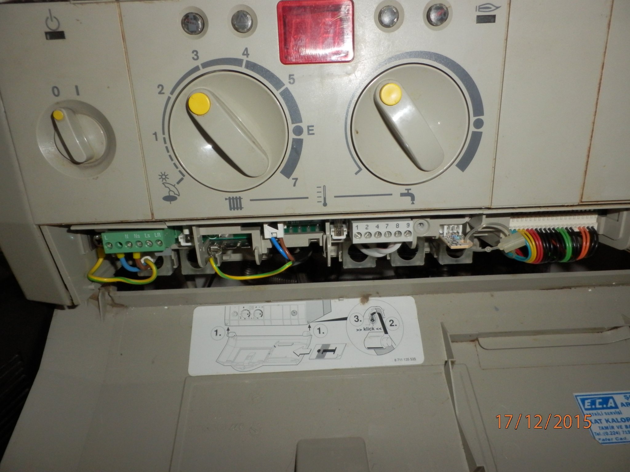

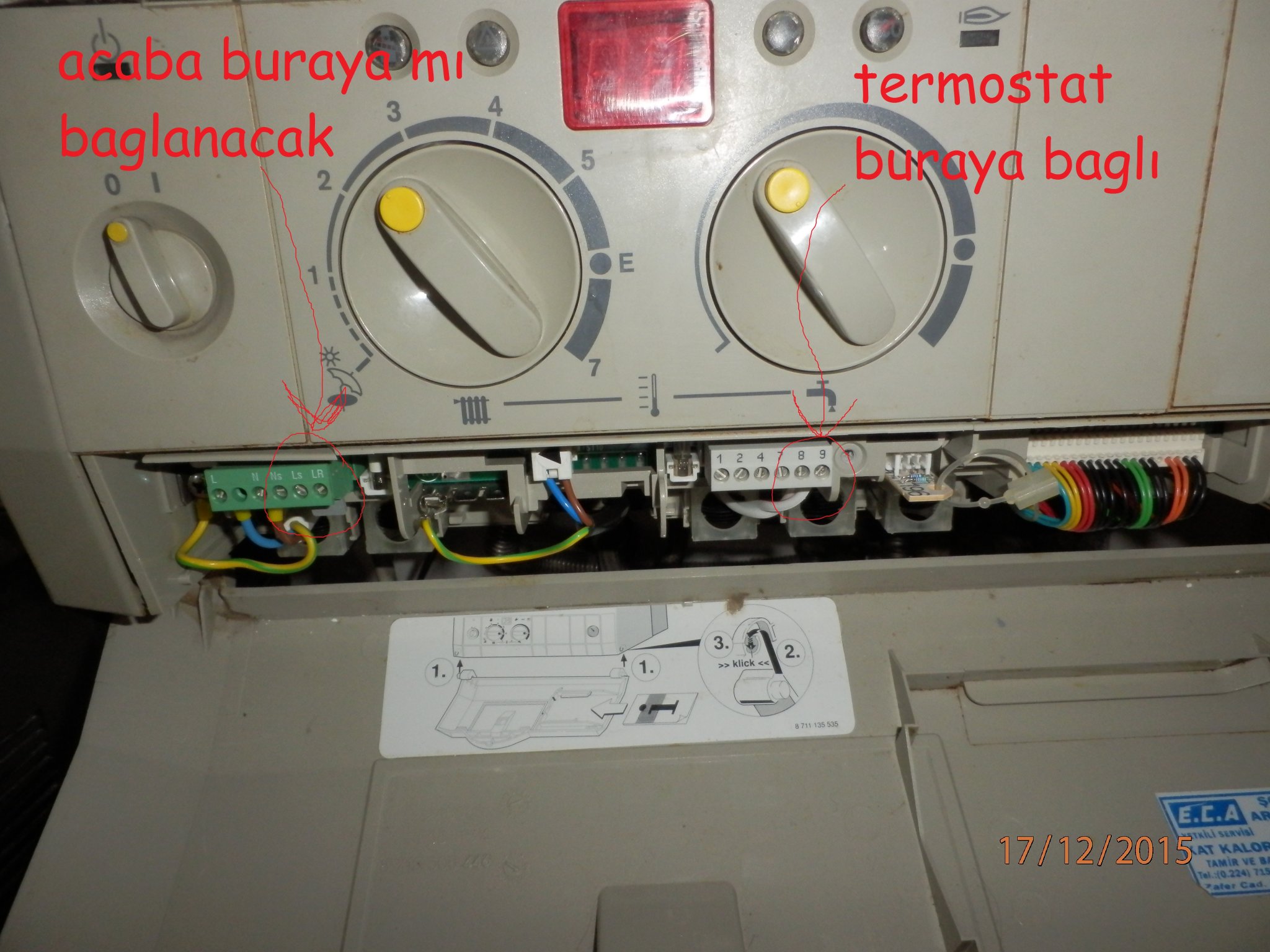

ecaeurostar kombime general marka kablolu termostat taktırdım. oda sıcaklığını 22 dereceye ayarladım. 22 derecenin üstünde termostat kombiyi kapatıyor. 22 derecenin altında kombiyi açıyor. buraya kadar her şey normal. 22 derecenin üstüne çıkıp termostat kombiyi kapatınca çeşme sıcak suyunu da kapatıyor. 22 derecenin altına geldiğinde peteklerde sıcak suda açılıyor. termostatı bağlattığım kişiyi arayıp sorunca kombi termostatla uyum sağlamıyordur deyip geçiştirdi. termostatı 8-9 nolu girişlere bağladı bağlantı doğrumu? doğru değilse bağlantıyı nereye yapmalıyım. sol başta yeşil renkli slotta Ls-Lr bağlantı yeri var acaba oraya mı bağlamalıyım. cevaplarınızz için şimdiden teşekkürler..
beyaz soket olmalı ama ntc ye gittiğinden emin ol.
Eca kombineler termostat başladıktan sonra bir kod girmek gerekiyor. Link bakacağım.

arkadaşlar resimde görülen Ls-LR soketindeki köprüyü çıkarıp 8 ve 9 nolu sokete köprü bağladım. sonrada Ls-LR soketlerine de termostatı bağladım sorun çözüldü. bundan sonra belki birisi bu konuyu araştırırsa belki yardımı olur diyerekten bu açıklamayı yapıyorum. hepinize hayırlı günler.

Arkadaslar ufak bir dip not olarak o bahsettiğiniz kombinin kartini yalnış yerkere takılan bir termostat baglantisi yakabilir bilginize. O kombinin elektronik karti gunumuzde 800 tl civarinda bilginize. O yuzden oda termostatı bu ya ne olucak ben hallederim baglarim demeyin ufak bir cizt sesi gelirse vay halinize. bahsettiğiniz kombide birkac yerde daha koptu var dikkat edin!!! Tehlikeli!!! Her kombi tamircisi her marka kombiye termostat bağlayamazz bunu unutmayin. parametre kismina gelince eve haklisiniz. artik gunumuız kombilerinde parametre girmeden birakin termostatın calismasini kombi bile calismiyor. o yüzden işi bilen birisine birakin en hayırlısı bu

Yeşil soket LS - LR on/off çalışan herhangi bir termostat ile çalışır. ( Kablolu veya kablosuz )
Beyaz soket 1-2-4 nolu klemenslere TR21, TR100 veya TR200 termostatları bağlanır. Bu durumda kombiniz modülasyonlu çalışır. Yani alevi kısıp açarak oda sıcaklığını sabit tutar ve daha fazla tasarruf sağlar.
