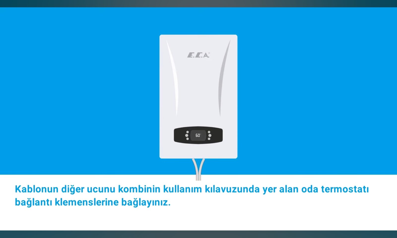

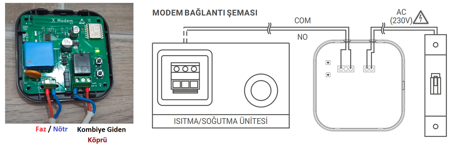

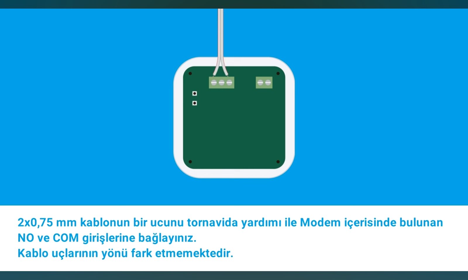

Merhaba, aynı kombiden bendede var. ECA poly touch 400w kablosuz oda termostatı satın aldım. Yolda geliyor. ECA Servis Merkezi ve yerel 2-3 ECA servisine danıştım. Bu kombiye On/Off kablosuz termostat bağlanamaz dediler. Bu kombilere termostat bağlantı girişi 3 kablolu oluyormuş. Yukarıdaki açıklamanıza göre termostat modeminden gelen NO ve COM uçlarını direkt LS - LR (şema kodu 328.1 olan yere) girişine bağlasam çalışır mı? Kod: 315 Oda Termostati Bağlantı klemensi kısmında bir işlem yapmalı mıyım? Yardımcı olursanız sevinirim.

Forumdan cevap gelmeyince bir elektronikçiye de danışarak termostatın modem bağlantısını bu konu başlığı altında açıklandığı şekilde yaptım. LS-LR deki köprü çıkarılıyor yerine modemden gelen uçlar bağlanıyor. Üzerinde 1-2-4-7-8-9 numaralı beyaz sokette 8-9 numaralarda köprü olmalı. Sorunsuz bir şekilde 3 gündür kombi çalışıyor. Bu bağlantı on/off çalışan oda termostatları içindir. Başlığa katkıda bulunanlara teşekkür ederim.
