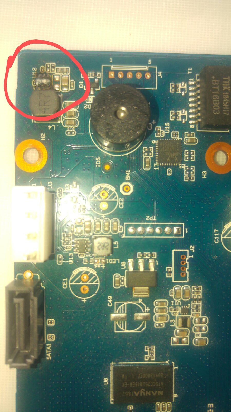

Merhaba arkadaşlar, gece inen rahmetle birlikte tedbirsizlik sonucu şimşek ve düşen yıldırımların etkisiyle kamera kayıt cihazının besleme kısmında altı bacaklı bir eleman çaatt diye patladı. Her ne kadar KAR açmış olsa da parafudurun da ne kadar gerekli olduğunu bir kez daha anlamış oldum! Bu elemanın ne olduğu konusunda yardımınıza ihtiyacım var. Görselde sol üstte işaretledim.

Ben bir soru sormak istiyorum izninizle. Aynı kodun devam eden serileri bu mantıkla aynı elektrik elemandir diyebilirmiyiz? O kafayla bakarsak U15 kontrol entegresi yada diğer deyişle cpu gibi duruyor. Onu nasıl izah ederiz.
U11 , U12 ve U13 un etrafında bobin ve kapasitorler mevcut. Yapı şekil itibari ile hepsi birbirine benziyor. Yüksek ihtimal step down regulator olarak çalışıyorlar.
Ama U15 kılıf olarak bambaşka bir yariiletken. Yukarıda bahsettiğimiz yapıda olmadığı için görevi farklı.

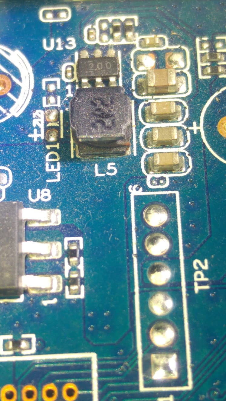

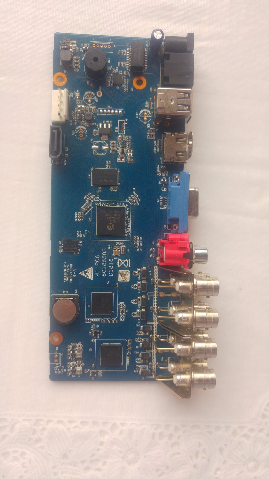

Bir şekilde ya şemasına ya da benzer bir karttan elemanı okuyup öğenmemiz gerekiyor. Aynı boyuttaki U13 elemanın üzerinde sadece 200 yazısı okunabiliyor. Cihaz Dahua tabanlı (şu an dahua yazılım yüklü) Bullwark BLW-H4108-D1.

200 kodlu yarı iletkenin bilgisi asagida. Vin gnd hatlarını devre takibi yapıp kontrol edebilirsiniz. 2 amper step down kontrolcu.
https://m.tr.aliexpress.com/item/4001236894121.html?gatewayAdapt=Pc2Msite
https://alltransistors.com/smd-search.php?search=200
Samanlıkta iğne misali. Kart üzerinde barkot var. Deneyin bakalım ne çıkacak. @paskomya ustad mevzuya dahil olmadın? Üç gün dedin beş gün dedin aylar oldu gelmedin.
