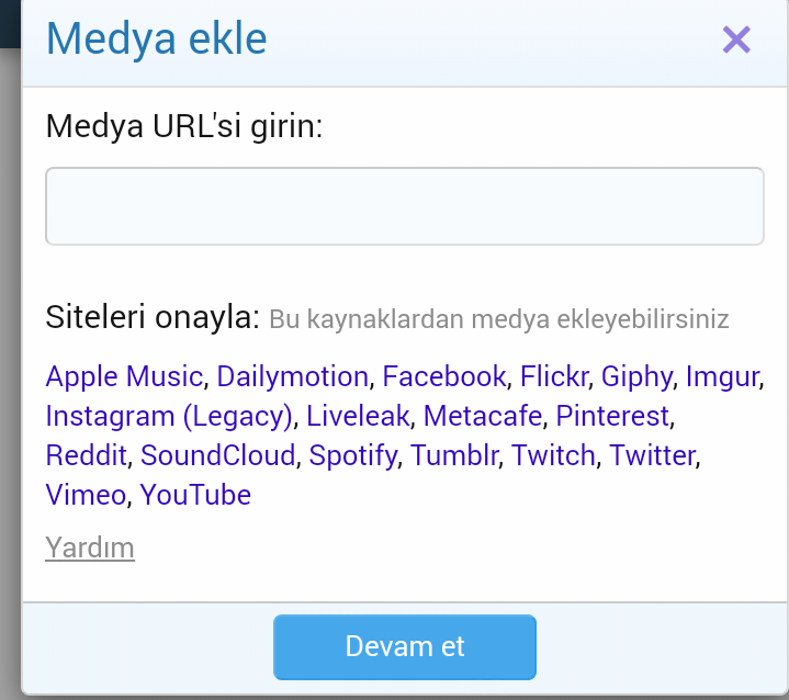

Haklısınız ustam ve aleyküm selam video ile anlatmak isterim fakat uzun videolar foruma ekleniyormu yoksa YouTube linki falan mı atmam lazım.
