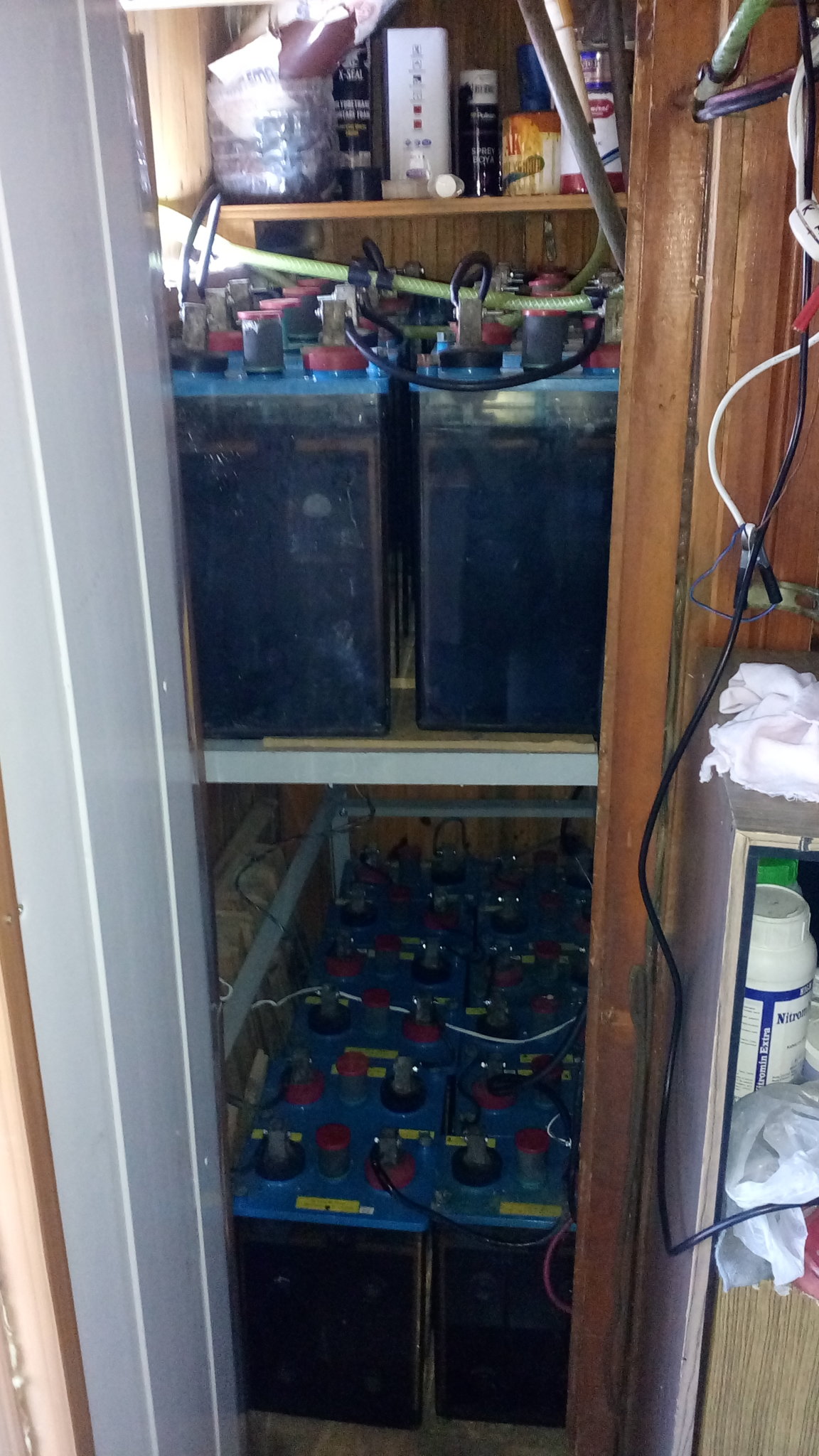

Ben ne istiyorum..? rüzgar eserken 5 10 amper akım bassın akülerime.. Akülerim sıkıntılı traksiyonel akü 24 adet. Tahmini olarak tanesi 450 Ah..(kesin veriye ulaşamadım) 12 v olarak grupladım 4 grup var .. Hepsi paralel..Aman 24 e çevir demeyin İnvertör 12 V girişli..

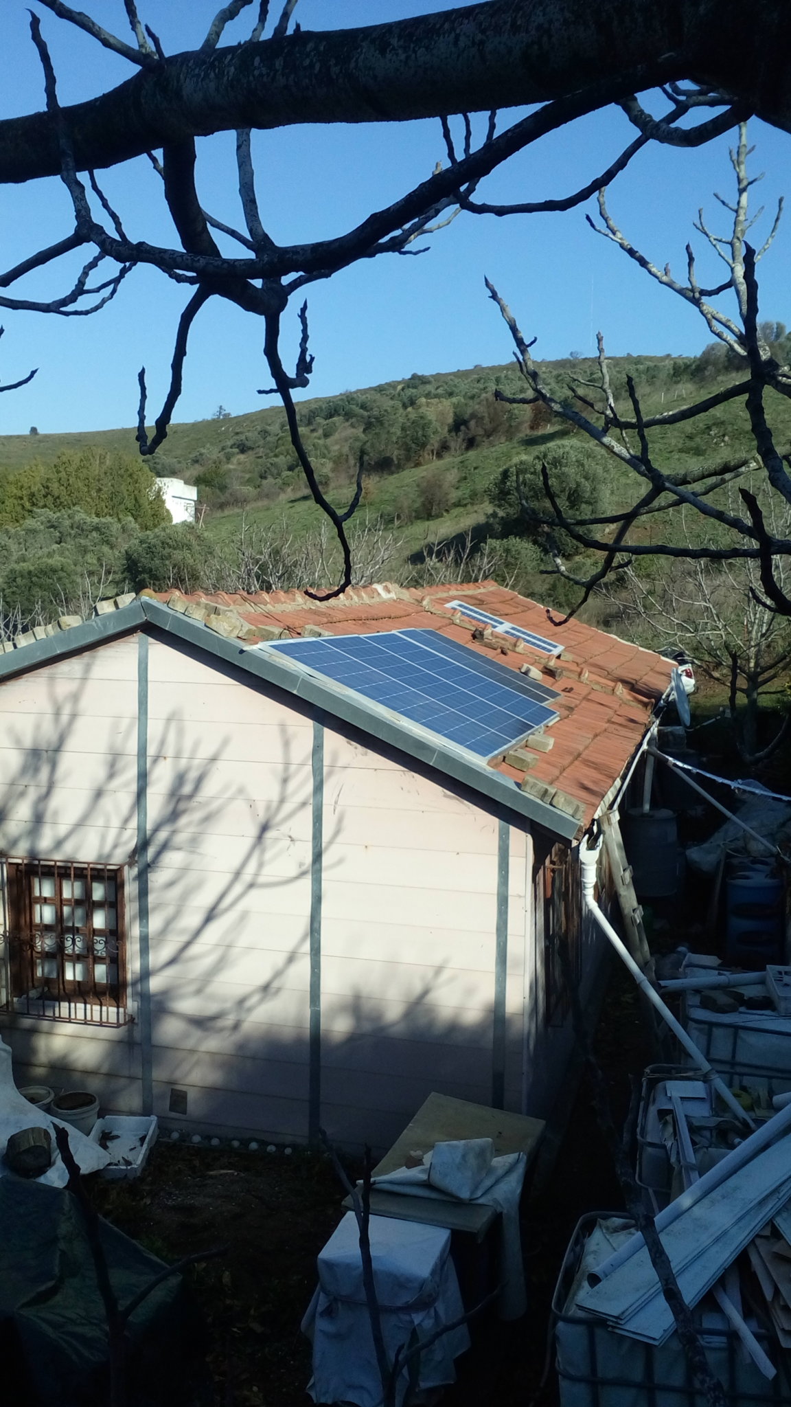

şu anki besleme kaynağım 3 tane 275 watt 2 tane 150 w solar panel.. güneş iyi iken 30 A basıyor keratalar.
