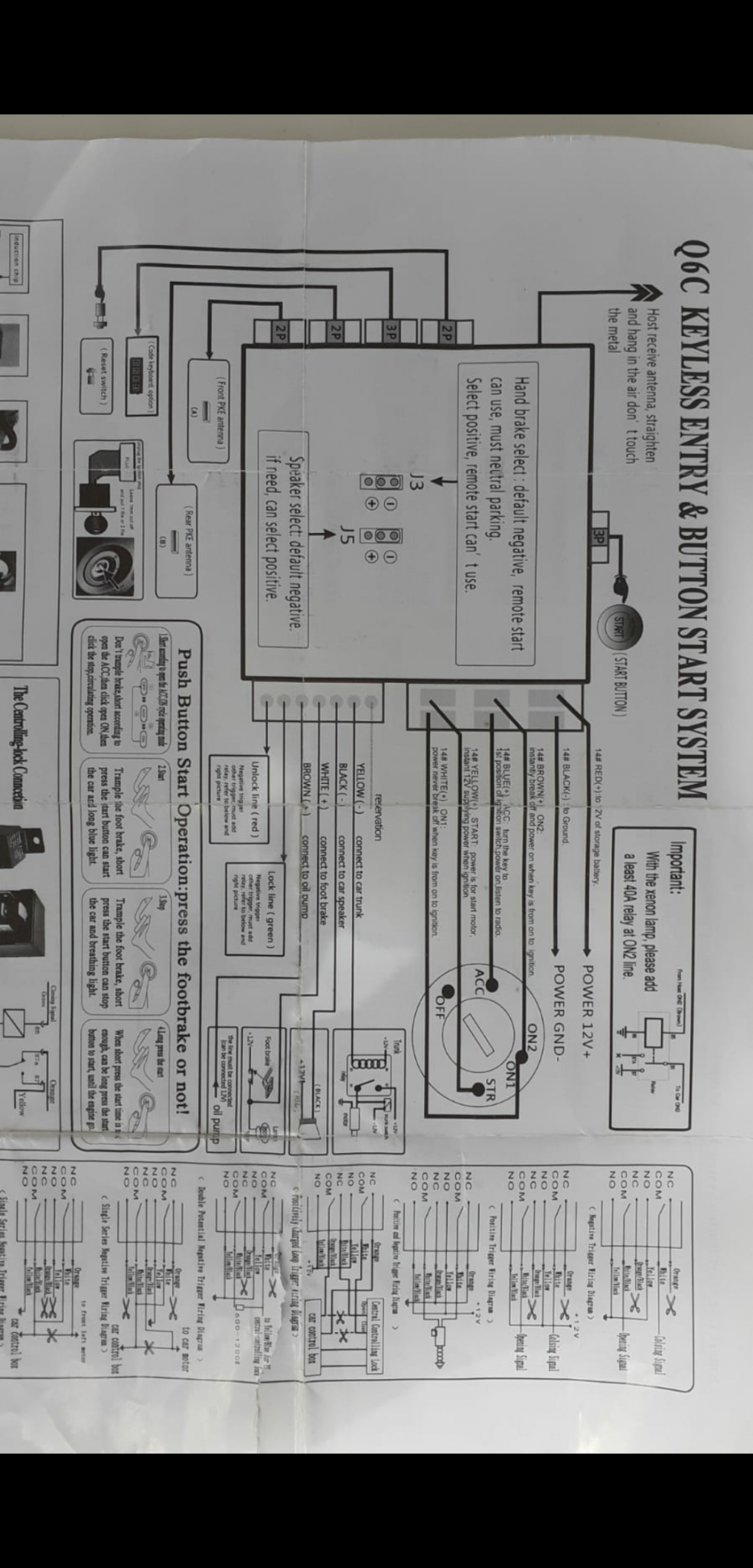

Aracıma start stop modülü bağladım start stop düğmesine bastıkdan 1 saniye gecikmeyle calısıyor fakat araç çalıştıkdan sonra 2 saniye kadar marş basmaya devam ediyor marşa giden kabloya bir röle bağlasam devre kapama rölesi yada zaman rölesi araç çalıştıkdan sonra marşı kesermi aracın fazla marş yapmamasını istiyorum yardımcı olabilirmisiniz.
Aracın markası modeli nedir?
Kullandığınız ekipmanlar nelerdir resimlerini varsa bağlantı şemalarını atarsanız elbetteki yardımcı olabilecek bir sürü insan var bu platformda.
Wolksvagen Bora 2002 Şeması Aşağıda Sıkıntım araç çalıştıkdan sonra 2 saniye daha fazladan marş yapıyor marş devresini araç çalıştıkdan sonra kesmem lazım
extra bir zaman rölesi ve röle ekleyerek yapabilirsiniz şöyle yapın marş sinyalinde zaman rölesinide çalıştır marş sinyalini ekleyeceğin rölenin normalde kapalısından geçir zaman rölesi bu röleyi açtığı zaman marş sinyalide kesilmiş olur tabiki röle kontak amperini uygun seçmen gerekiyor
Bağlantı şemasında “oil pump” diye bir ibare var orada ki kabloya bir şey bağladınız mı?
evet bağladım o kablonun marş kesme olduğunu zannediyordum fakat o kablonun amacı aracın çalışır durumda olduğunu anlamak ve tekrar start stop butonuna basınca motoru kapatmak için o kabloyu söktüğümde aracı stop etmeye çalıştığımda tekrar marş yapıyor.
Aynen yağ lambası sönünce marşı kesecek modül.
2. defa marş yapmaması için o kablo arabayı stop etmek için

sistemde marş rölesi mevcut olması lazım onu kumanda edebilirsin tek zaman rölesi kullanarak yalnız piyasada 12 volt zaman rölesi pek bulunmuyor entes markada 24 volt var ama 12 varmı bilmiyorum bırakmada gecikmeli kullanman gerekiyor
sistemde derken start stop modülünün içindemi mevcut içine baktım epron dan ayarlanmıs heralde onu kumanda etmek imkansız malesef 12 volt marka röle varda amperi çok düşük marş motoru ilk marşta yüksek amper çekecek düşük amper rölede çalışırmı
demek istediğim marş rölesine giden kumanda ucunu zaman rölesi üzerinden kontrol edebilirsin her araçta illaki marş rölesi vardır
