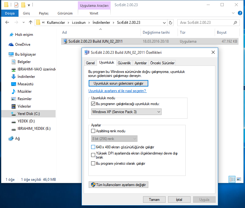

iyi akşamlar delta scren editor windows 10 ile calışmıyormu ekranı başka sekilde programlıya biliyormuyuz yoksa pc nin işletim sisteminimi degiştirmem lazım
Screen Editör' ü Win-8 ve win-10 dada kurup çalıştırabilirsiniz...Ama aşağıdaki resimdeki ufak ayarı yapmamız gerekmektedir...
ScrEdit 2.00.23 programına sağ tuş / özellikler / Uyumluluk /uyumluluk Modu windows Xp SP3 seç
UYGULA / TAMAM ....sonra kuruluma devam....
