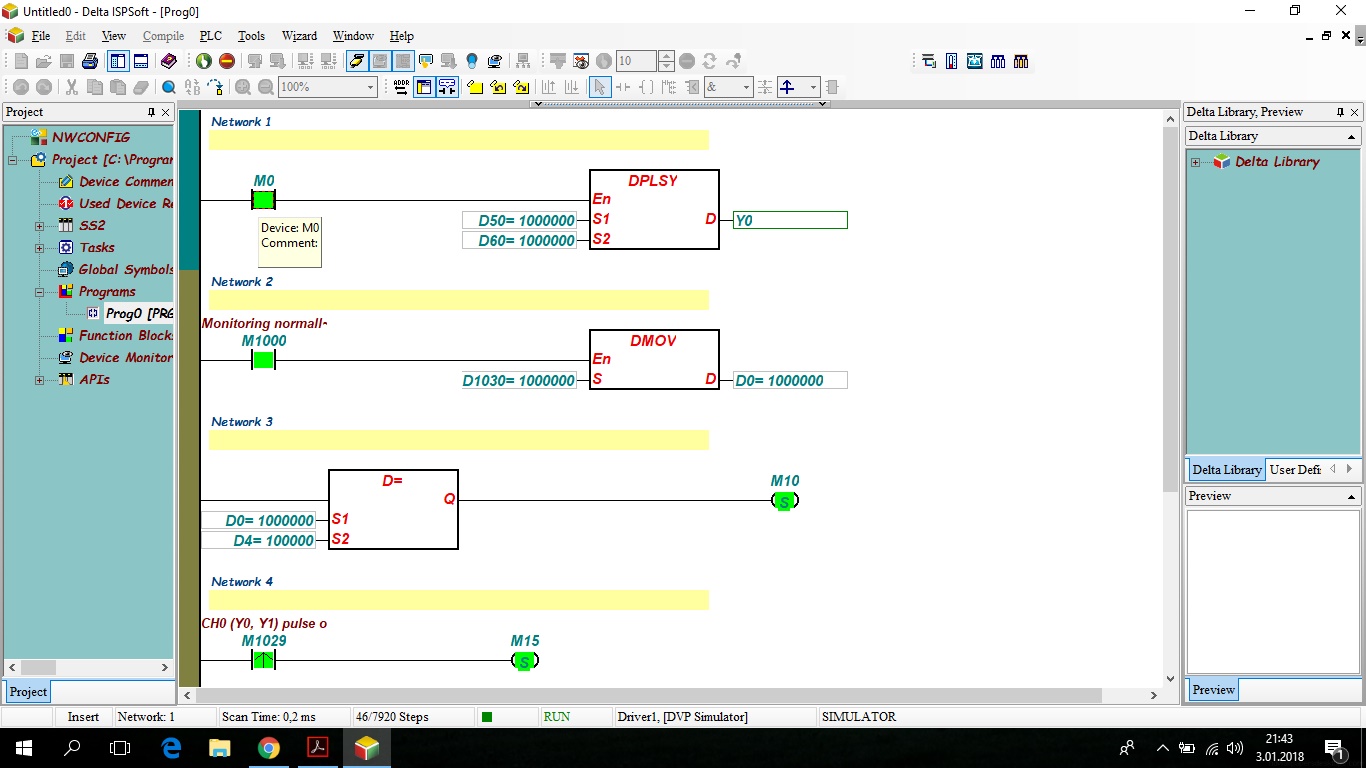

ladder diagramı aşağıdaki gibi yaptığımda sonuç alamıyorum.
14SS2
ladder diagramı aşağıdaki gibi yaptığımda sonuç alamıyorum. Ekli dosyayı görüntüle 42422
DPLYS komutu kullandığınızda karşılaştırma ve data alanlarıyla ilgili işlemlerinizde 32 bit üzerinden olmalı yani
LD= d1030 k500 şeklide değil
DLD= D1030 K500 şeklinde olmalı
MOV yerine DMOV kullanmalısınız
ve Y2 çıkışını M1029 un yükselen kenarıyla set edin

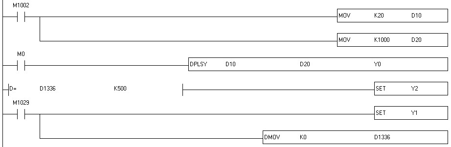

Ben ekteki şekilde yaptım ve komut çalıştı. Ekteki resmi inceleyiniz.
SS2 için Simülasyonda çalışıyor...
mevcut pulse bilgisi 1030 değil 1336 olacak (double word 1336-1337)
