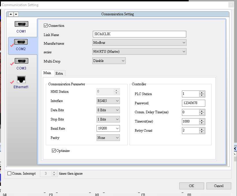

Emko tarafında conn conf kısmına girip, haberleşme ayarlarını yaptığınızdan emin olun. ilgili haberleşme modbus rtu rs485 üzerinden gerçekleşmektedir.

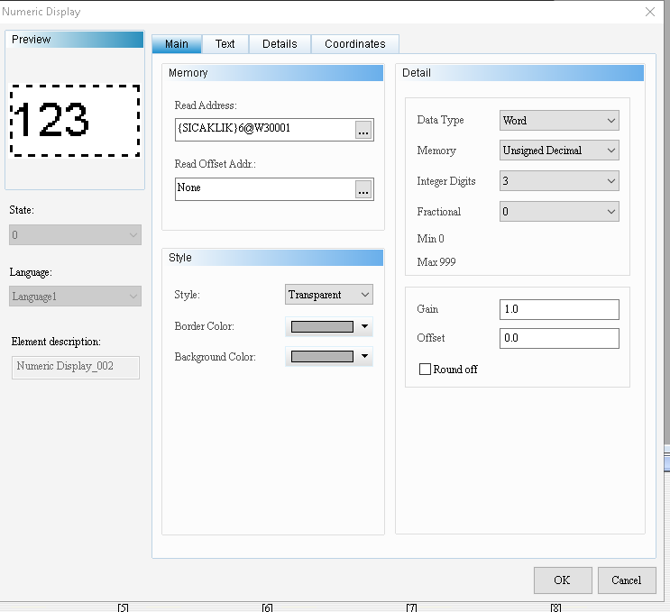

6 numaralı adresteki anlık sıcaklık

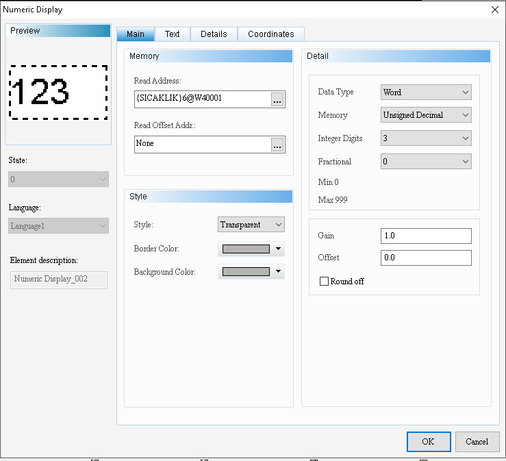

6 numaralı adresteki set sıcaklık. numaric display yerine input yaparsanız yazdığınız sıcaklık cihaza yazılır.
Ekli dosyayı görüntüle 51232
Ekli dosyayı görüntüle 51233
Ekli dosyayı görüntüle 51234
İnput nasıl yazacağız ... Yazılmıyor. Cihazı haberleştirdim fakat set değeri yollayamıyorum
