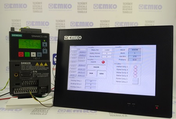

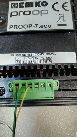

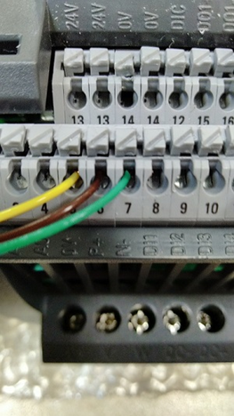

HMI panel ile Siemens v20 sürücü arasında haberleşme bağlantısı aşağıdaki resimlerde görüldüğü gibi yapılmalıdır.

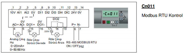

Haberleşme Ayarları
Siemens v20 modbus haberleşme ile kontrol için hazır kontrol makrosu içermektedir. Kontrol makrosu Cn011 olarak tanımlandığında modbus kontrol makroları otomatik olarak yüklenecektir.
Modbus iletişimi için aşağıdaki parametre ayarları yapılır.

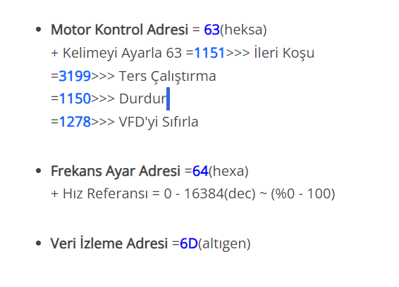

Kontrol için STW kayıt alanına uygun bitlerin 1 yapılması gerekmektedir. STW ayarları 40100 adresinde saklanmakta olup modbus kontrolü için 1150 değeri girilmelidir.

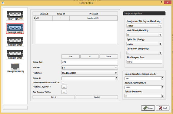

HMI Ayarları
Siemens v20 parametrelerinden tanımlanan haberleşme ayarları HMI panel tarafında da yapılması gerekmektedir. Bunun için Seçenekler/Haberleşme Ayarları yolu izlenerek Cihaz Listesi penceresi açılır ve haberleşme ayarları tanımlanır. Haberleşme ayarlarında v20 için eşlik biti even olarak tanımlanmalıdır.

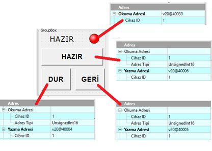

Cihaz çalıştırmak, durdurmak ve yön değiştirmek için buton ve göstergelerin okuma veya yazma adreslerini aşağıdaki resimdeki gibi tanımladık.
Hazır butonuna tıklandığında v20’ye hazır ol komutu gönderilir. V20 hazır duruma geldiğinde hazır ledi aktif hale gelir. Dur butonu motoru çalıştırmak ve durdurmak için kullanılır. İleri Geri butonu motorun yönünü değiştirir.
Sürücünün çalışması için çalış komutu verildiğinde çıkılacak maksimum hız değerinin tanımlanması gerekmektedir. Bunun için HSW parametresine 0-16000 arasında bir değer girilmesi gerekmektedir. 0’da hız 0 16000’de maksimum değere çıkacaktır. HSW parametresi modbus ile 40101 adresinden değiştirilmektedir.
Kalkış süresi motora start verildikten sonra maksimum hıza çıkacağı süre, duruş süresi ise dur komutu gönderildikten sonra motorun ne kadar sürede duracağı bilgisidir. Girilen değerlerin 100 ile çarpılması gerekmektedir. Örnek olarak 40011 adresine 500 değeri yazıldığında cihaz kalkış süresi olarak 5sn tanımlanacaktır. Yine duruş süresi için 40012 adresine 2000 yazıldığında duruş süresi 20sn olacaktır.

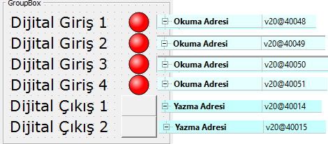

Dijital Giriş ve Çıkışlar
Siemens v20 üzerinde 4 adet NPN/PNP seçimli giriş bulunmaktadır. NPN veya PNP seçim DIC(12) klemensi 0V yada 24V’a bağlanması gerekmektedir.
Aşağıdaki resimde bulunan adreslerden giriş okumak ya da çıkış vermek mümkündür.

abi neden 1150 yazılıyor stw ayarları için internette böyle bi örnekte var sinamicv20 için ben bun bakarak yaptım ama bu 1151 değeri nasıl geldi anlayamadım veya 3199 değeri
