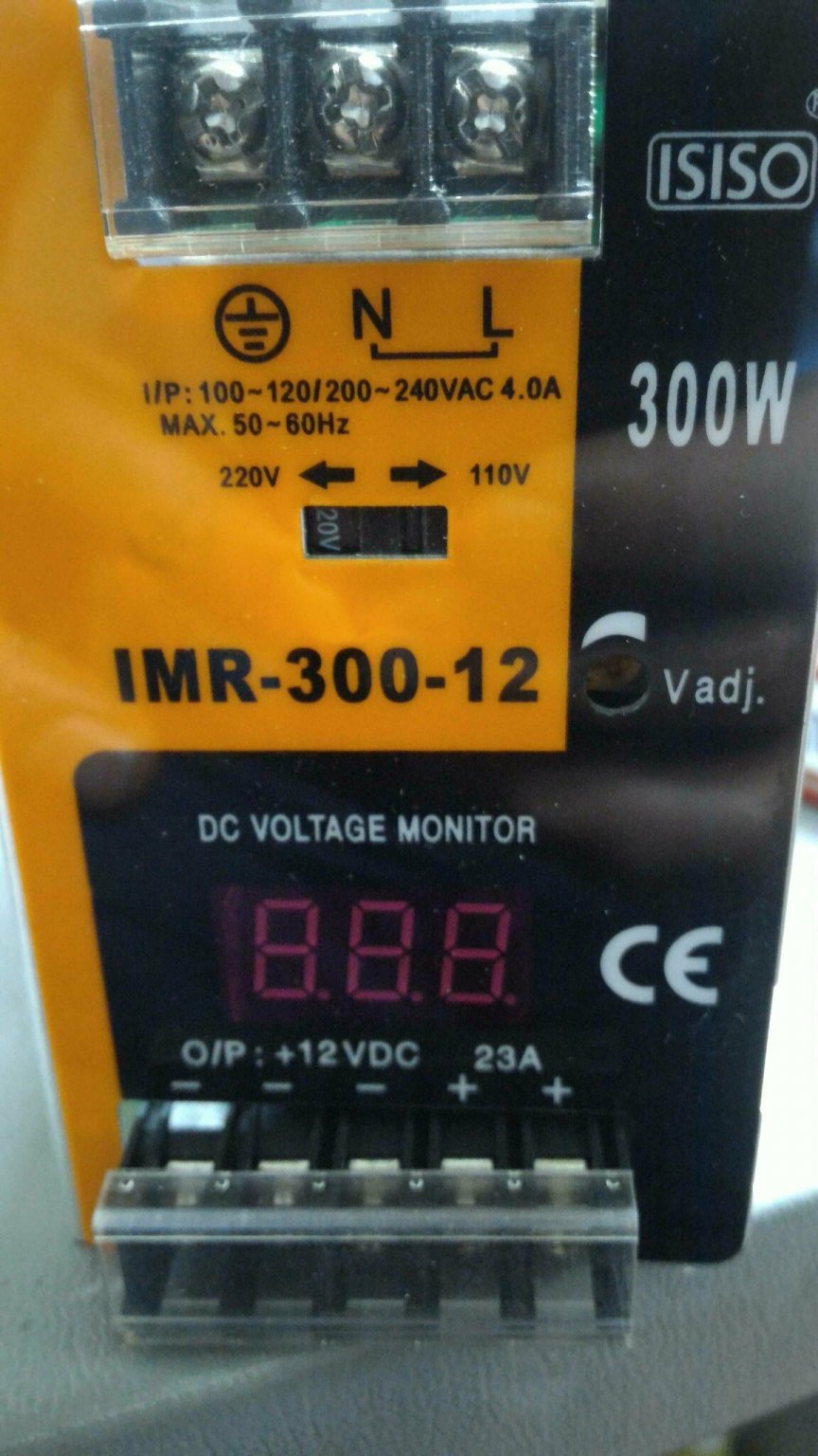

Herkese mrb
Elimde 10 adet 12 v dc ile calisan motor var sarjli aletlerinde olan motorlardan ben bu 1 motoru ayarli guc kaynagina bagladigimda bostayken 1 amper cektigini gordum 10 motoru hepsini ayni anda calistirmak istiyorum elimde 1 adet
240 v ac 4 A. input
12 v dc 23 A output
Yanliz anlayamadigim guc kaynaginin uzerinde yazan 300 watt yazisi
Ben bu guc kaynagiyla bu 10 motoru bi anda calistiramammi 300 w la ne anlamaliyim
12 v dc 23 A
300 w
Sent from my ASUS_Z00AD using KontrolKalemi Forumu mobile app
Elinizdeki motor boşta 1 amper çekiyor ise 10 tanesi boşta 10 amper çekecektir ortalama.
Elinizdeki güç kaynağı 23 amperlik olduğuna göre sorun çıkarmadan çalışacaktır. 300 watt güç kaynağınızın gücünü belirtir. Güç nedir P = V x I formulunden yola çıkarsanız voltaj ile akımın çarpımı gücü verir. 12x23=276 watt güç yapar. Cihazın datasheetine bakmak lazım kısa süreli 300 watt verebilir olabilir yada güç kaynağınız 12 voltun üzerinde de çalıştığı için 300 watt hesaplanmış olabilir.
