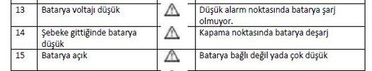

Akşam olunca, saat 22.00-24.00 aralığında, inverter çıkışı kesiyor. Ekranda akü voltajının 37 V'ye kadar düştüğünü görüyorum. Sonra tekrar 42 V'a çıkıp 37 V'a düşüyor ve sistem tamamen kendisini kapatıyor. (13-14-15 nolu hata kodlarını alıyorum. Kod açıklamarı ektedir.)

Hata kodlarının hepsinde oklar akü grubunu gösteriyor.
