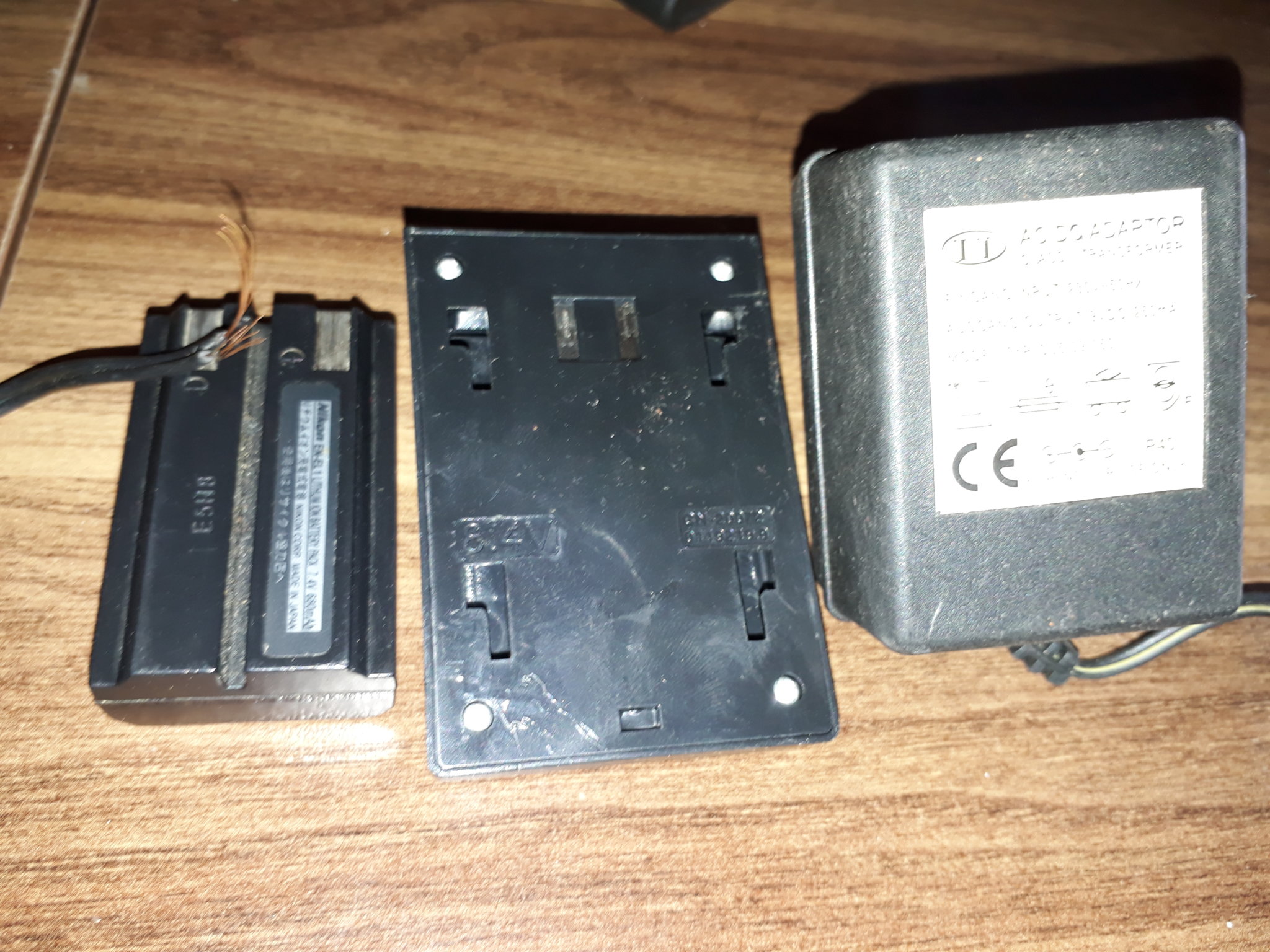

Arkadaşlar, kamera bataryasını şarj etmek için şarj yatağına enerji vermem gerekiyor. Batarya 8.4 V ile şarj oluyor. Elimde 9 V DC Adaptörü var. Adaptörün negatif ve pozitif uçlarnı, batarya şarj yatağını yerlerine lehimlesem şarj olur mu?

Artı uca 1N4001 veya benzeri bir diyotu seri bağlarsan gerekli voltaja düşürüp şarj edebilirsin. Diyotlarla 0,7 volt gibi bir gerilim düşümü sağlayabilirsin. Yalnız lityum iyon tür ya da her hangi bir pil için şarj karakteristiğine göre şarj gereklidir. Bu tür bir şarjla günü kurtarmış olursun.

Voltaj düşürmeden direkt 9V ile şarj etsem, şarj olur mu?
ölçü aletiyle bakmak lazım, siyah + dersem hata payı olabilir
Ölçü aleti yoksa denemekten başka çare de yok sayılır. Dene, patlat, yak ki tecrübe et. Çünkü "hayatta en pahalı şey tecrübedir".;)
bu tür cihazlarda genellikle siyah eksi kırmızı artıdır fakat komserim sizin şarj edeceğiniz cihaz biraz vatlı galiba yani fazla akım veriyor bunun için hangi şehirdesiniz bilmiyorum ama trafolar var 220/12v gibi enaz 10wattlik 1n4007 diyot alın trafo ile beraber onu bir televizyon tamircisine götürün diyodu 12v tarafına lehimliyecektir trafo çıkışından 6v alırsınız ve yavaş şarj edersinir aslolanda yavaş şarjdır elinzde avometre gibi bir cihaz olsaidi akü uçlarındak gerilm 9.6v oldugunda şarlı keserdinz ve paşa paş kullanırdınız saygılar komserim saglıkla kalın
Trafolu güç kaynağı ile lion pil şarzı ancak başında beklemek ve düzenli ölçmek ile olabilir. 8.4 volta regüle ederseniz unutsanızda batarya zarar görmez.
