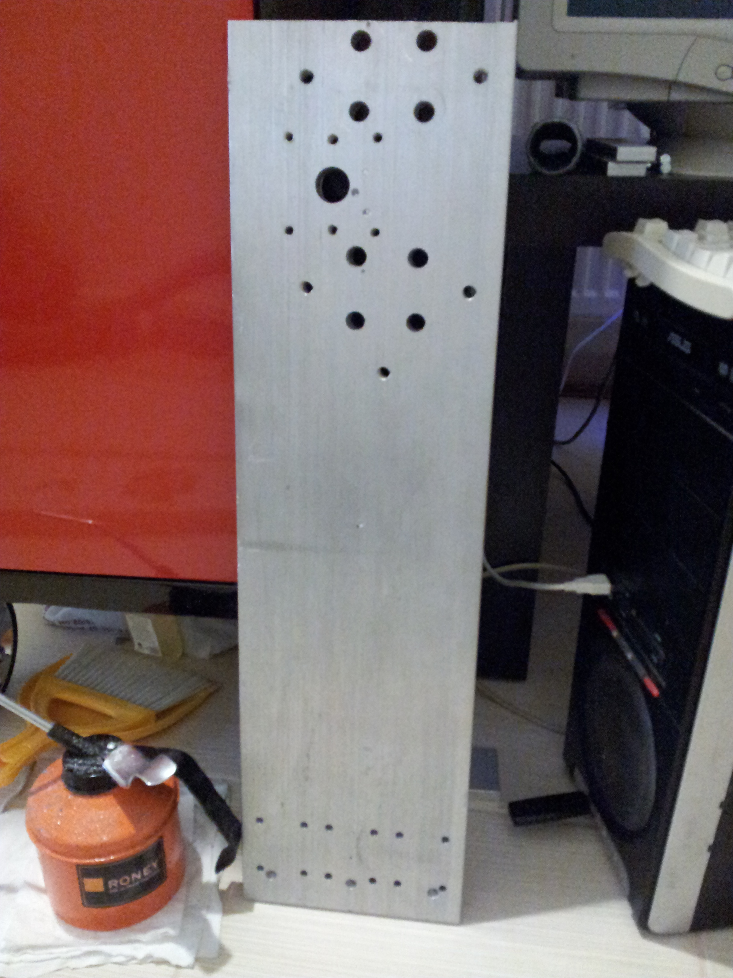

cnc de 15 mm lik alüminyuma yeni cnc'min köprü ayağını işliyorum;lakin her bir değişik çaplardaki delikleri deldiğimde x ekseni üzeinde 1 mm kadar sola yani motora doğru kayma oluyor.Bu kaymayı cnc nin koordinat sıfır noktasında alüminyuma açtığım 3 mm lik referans delik noktasına kesici ucu elle getirerek makinayı sıfırlama yapmak zorunda kalıyorum.Bu sorun varken pleksi de kestim kayma olmadı ama alüminyum keserken oluyor.Sorunu halletmek için step motorun mil şaftının bir yüzünü ve vidalı milin kapline giren ucunun bir yüzünü taşladım, kapline vida delikleri açtım buralardan traşlanmış yüzlere kaplinden vidalama yaparak kaplin ile şaftlar arasında tam temas sağlayarak motor hareketlerini eksene tam aktarması için çalıştım ama yine 1 mm kayma var.Motoru söktüğümde x eksenini elimle çok rahat hareket ettirebiliyorum herhangi bir zorlanmada yok aklımada sorunu çözme konusunda net bir çözüm gelmiyor. diğer eksenlerde sorun yok motorların yerlerini değiştirsem bile sorun devam ediyor nedir bu olayın çözümü acaba ?

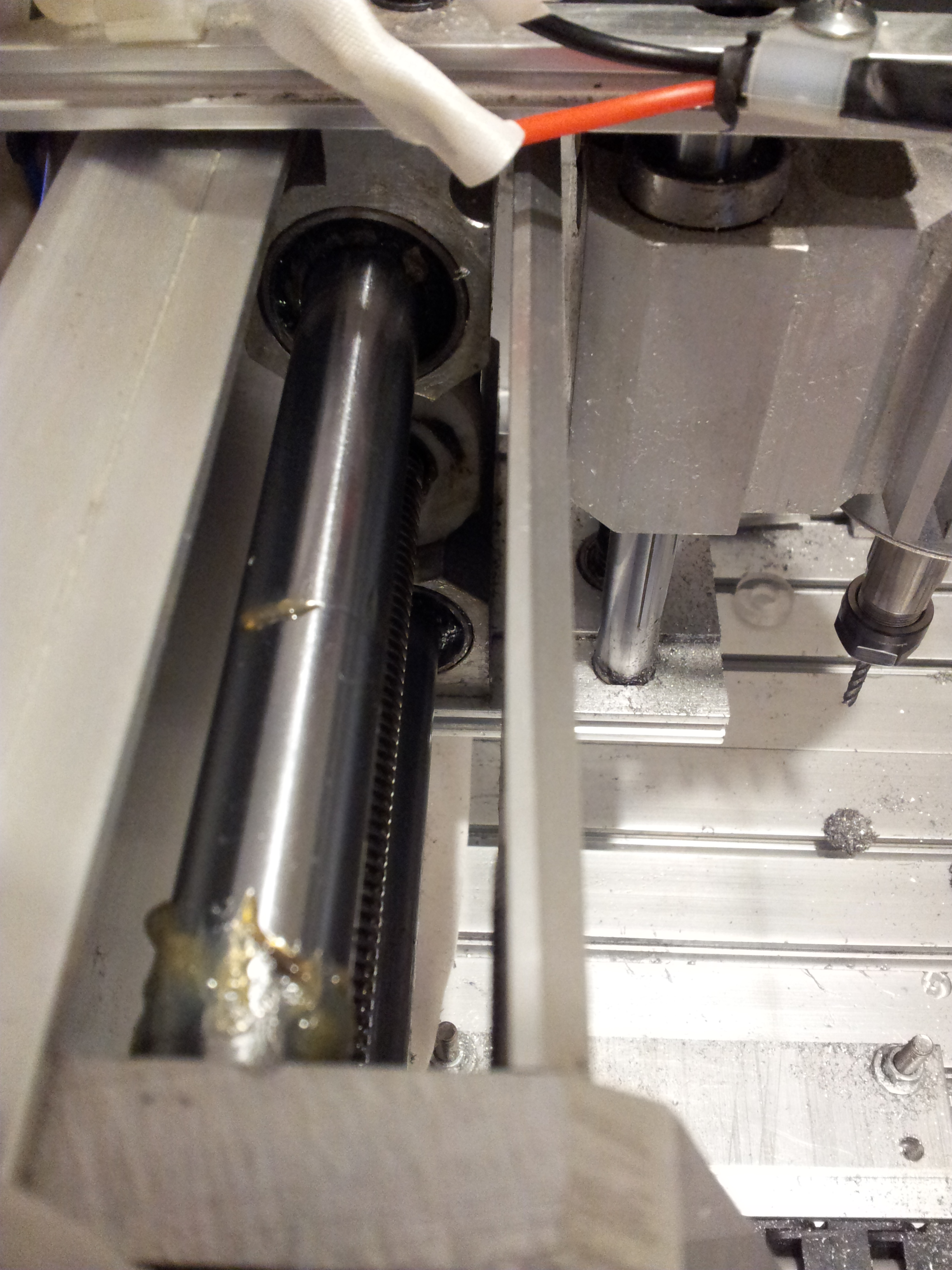

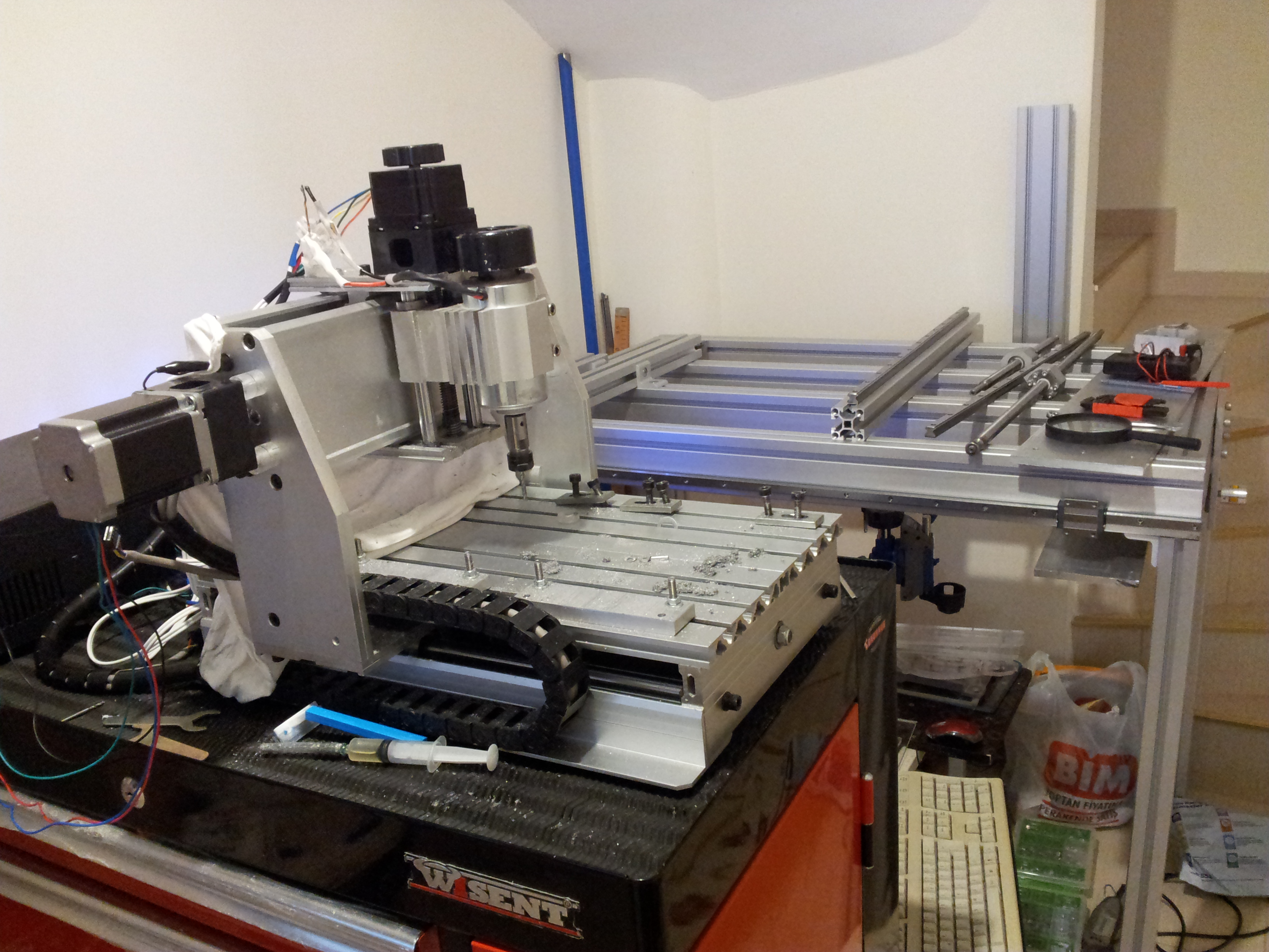

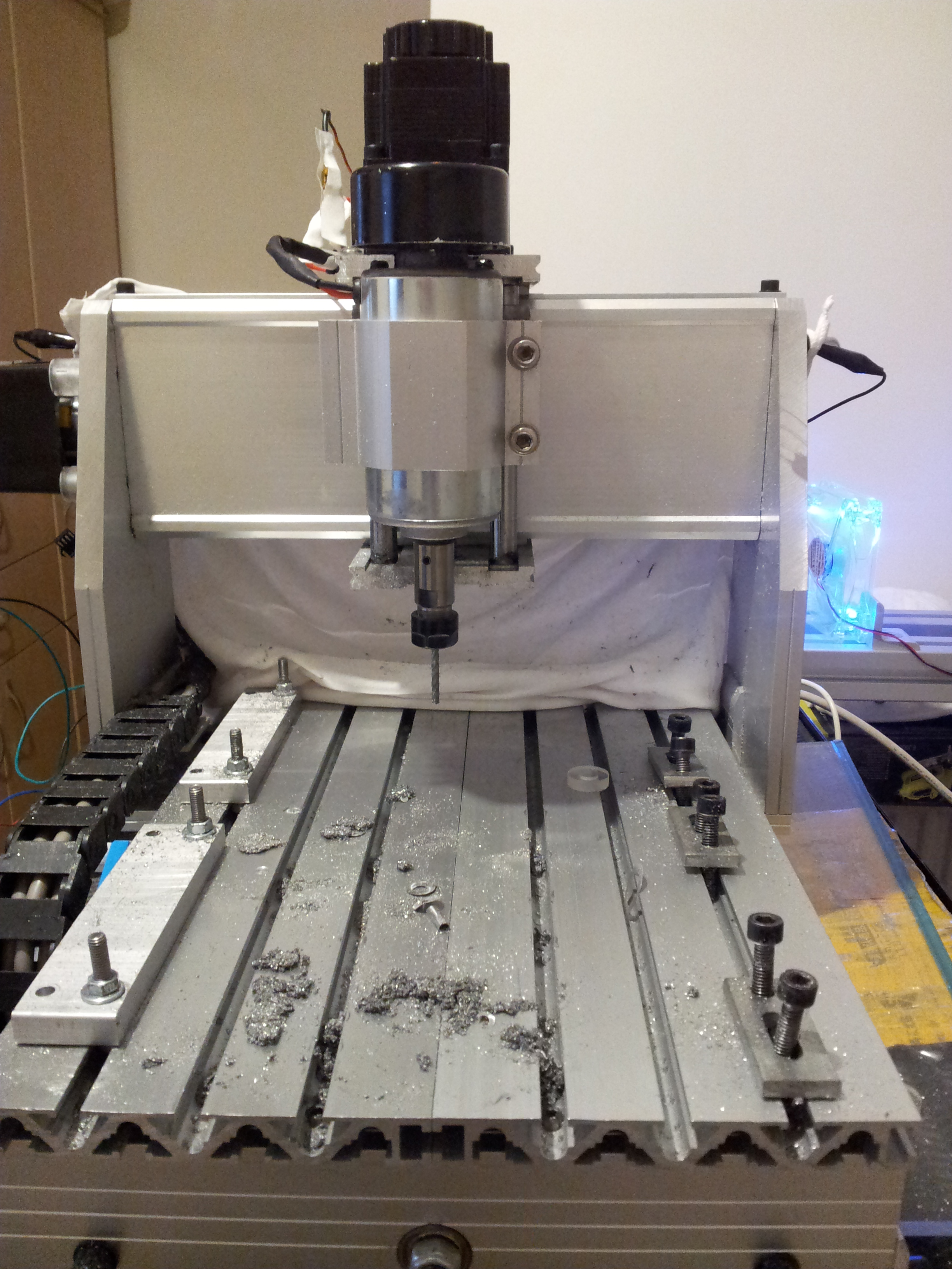

makinamın resimleri ekte.. 2. resimde x ekseni elemanlarını çektim.z ekseni motorum orjinal aldığımdaki nema 17 motordur. x ve y ekseninlerindeki motor nema 23... 1,89 tork değerinde motorlardır.sürücüler tb6560 dir.orjinal sürücü bozuldu ..yani x ekseninde adımkaçırma yapıyordu.yeni sürücülerde adımkaçırma sesi duymuyorum yada bir bozukluk göze çarpmıyor en azından... 20150708_161655.jpg 20150708_161733.jpg 20150708_161757.jpg 20150708_161854.jpg
Nema = motor flanş bağlantısını temsil eder güç/tork belirtmez !
Nema 23-34-45 gibi.
Nm = Newton*metre ise tork belirtir .
Yazdığını doğru kabul edersek motorların 1.89Nm ise metal işlemek için çok küçük.

Metal işlerken frezenin ( kesici uç ) vuruntusu hataya yol açar.

Her neyse öyle ve ya böyle :
ADIM KAÇIRIYORSUN !!!
Makine başladığı yere dönemiyorsa adım kaçırmıştır...
Bilgi ve Öneriler için teşekkürler Kazım hocam, feed i 150 ye düşürerek de deneyeceğim .Kalan üç beş parçayı bu şekilde keseceğim mecburen ... 1,89nm tork a az dediniz ama benim daldırmam cok kucuk :) topu topu 0,05 mm ... en azından kac nm tork değerinde motor takmalıyım x eksenine... motorun y eksenine göre fazla ısınması en fazla zorlanmanın x ekseninde olduğunu gösteriyor. dolayısı ile x eksenindeki tüm bağlantıları rijit hale getirmem gerekecek.
