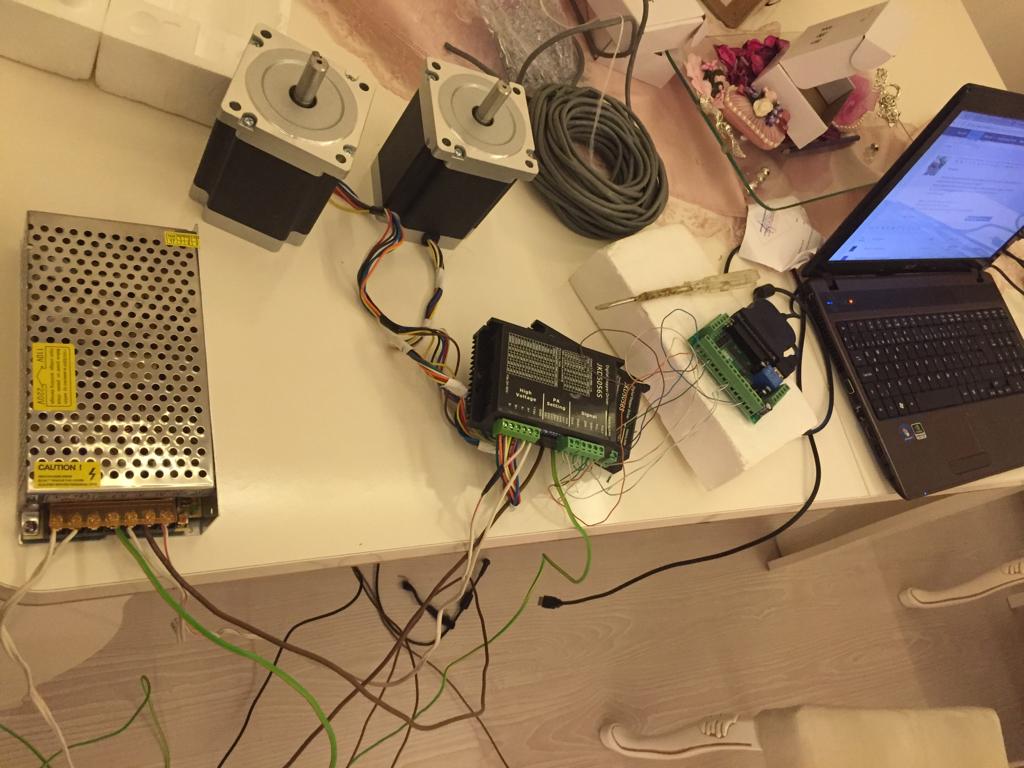

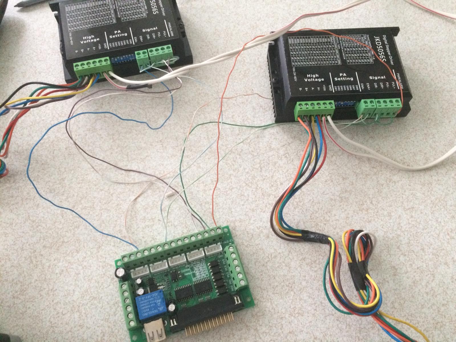

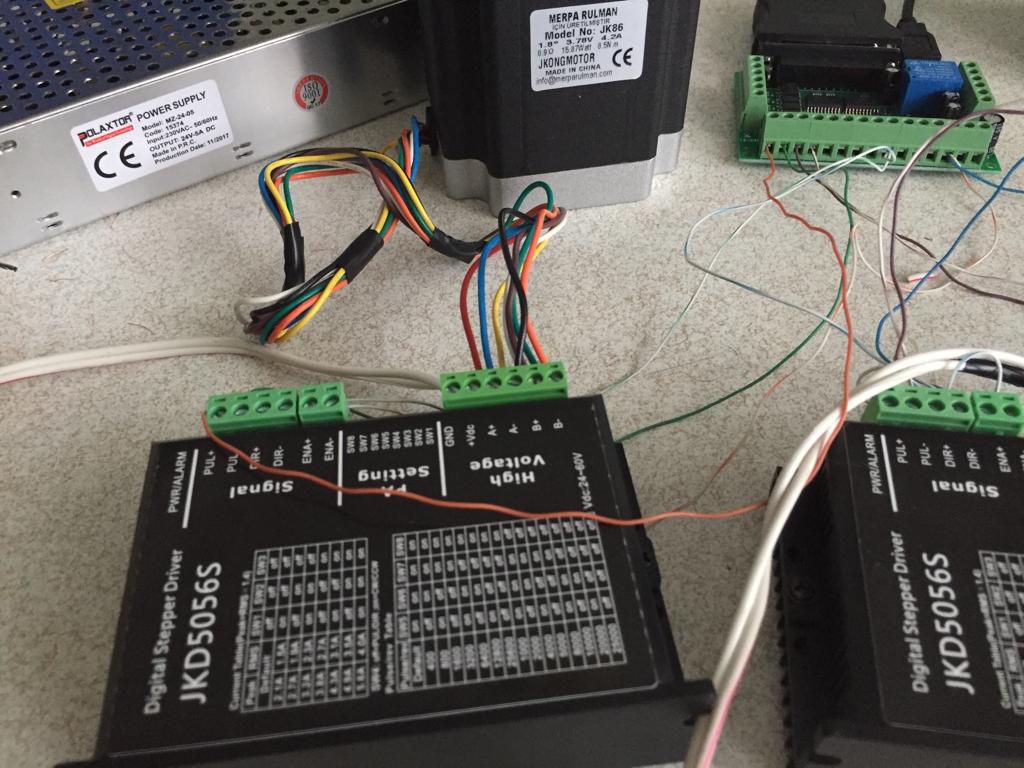

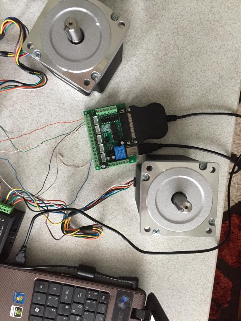

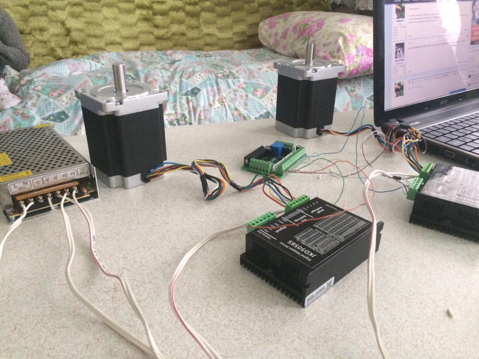

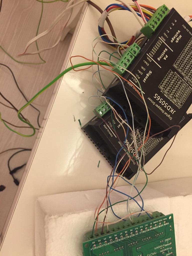

Merhabalar,
Hobi amaçlı bir cnc de biz yapalım dedik
3 adet nema34 8.5NM 4.2A 3.78V step motor aldık
3 adet JKD 5056S sürücü aldık.
1 adet 5 eksen kontrol kartı aldık.
24V 5A güç kaynağı aldık.

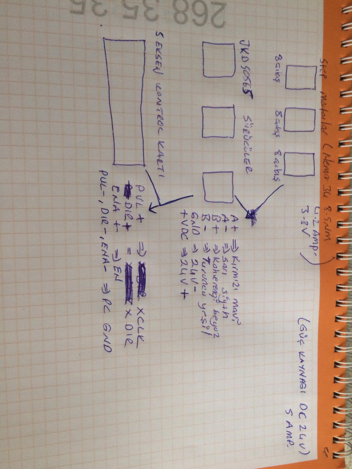

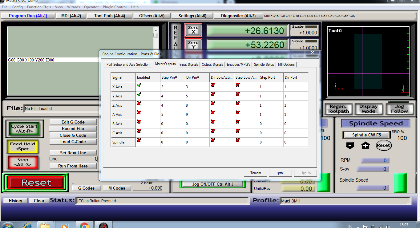

Mach3 ayarlarında sadece pin ayarlarını yaptık grsellerini paylaşıyorum.
Bağlantılarını görseldeki gibi yaptık.
Ancak motor boşta enerjilendiğinde frenleme yapıyor.Mach3 bağlantısı yapılınca frenlemeyi bırakıyor.Motorlara hareket veremedik.Yardımcı olursanız çok sevinirim.

HalilBaltacı Merhabalar;
Step motor sürücüye bağladığınızda sürücüye enerji geldiğinde eğer pulse sinyalı gelmez ise servo on olur ancak motor dönmez kitli vaziyette kalır, servoya pulse sinyali geldiğinde pulse sayısına bağlı olarak hareket .
eder.
Bu arada enable sinyalini iptal edin,kullanmanıza gerek yok.
Kolay Gelsin

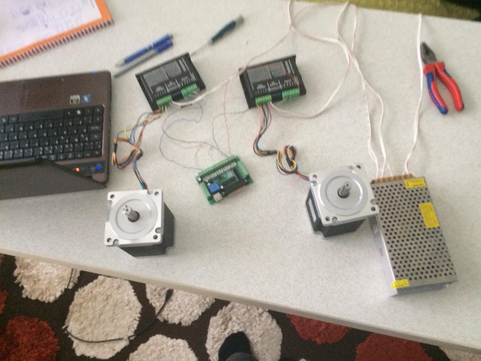

laptop ta lpt girişi var mı? yoksa bu kartı araya lpt-usb çevirici ile süremezsiniz.
bir tarafı DB 25 bir tarafıda USB uçlu kablo ile sürmeye çalışıyorum.Problem bumudur acaba?yanlış anlamadım değilmi?

merhaba,
Net anlamamakla beraber sürücüye enerji verince kırmızı lamba yanıyor kitleme yapıyor evet.motora hareket veremedik işte mach3 de komut gönderiyoruz ancak hareket yok anlamadım :s (mach3 ayarı olarak sadece pinleri girdim)
laptopda VGA çıkışı var VGA uyumlu kablo alsam problem çözülürmü peki?

EN büyük sorun o lpt yi usb ye çeviren kablo. Yusuf abinin dediği gibi ya bilgisayar ya kontrol kartı
Şöyle bir problem var;
LPT 25 pinle çıkış veren bir bağlantı.Yeri geliyor her pin farklı sinyal gönderiyor.USB ise 5 pindir.Burada 25 pinin görevini 5 pin üzerinden yürütmeye kalkınca iş yürümüyor hali ile.Zira sistemin alt yapısı da yapısı buna uygun değil.O yüzden çeviricilerde işe yaramıyor.
VGA ise bilgisayarınızdan görüntü aktarmak için bir çıkıştır.Sizin işinizi görmez.
Arkadaşların yazdığı üzere (ki hepsi büyük tecrübe sahibi) ya USB çıkışlı bir kart alıp bilgisayarınızın usb'si ile iletişim kuracaksınız yada LPT portuna sahip bir bilgisayar bulup yine LPT kablosu ile iletişim sağlayacaksınız.
Hepinize değerli bilgiler için ayrı ayrı teşekkür ederim.Kart almak daha mantıklı geldi araştırıyorum bakalım.
