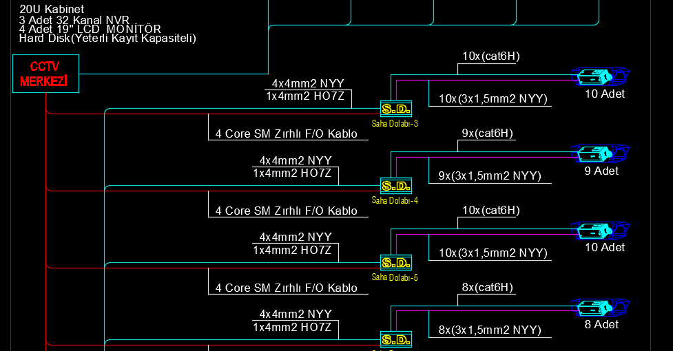

Selam abiler yüklediğim bu proje çok geniş bir alandaki kamera sistemi. CCTV merkezinden sahada dolabına fiberoptik kablo gelmiş. Saha dolabından kameralarada Cat6 kablo gitmiş. Ayriyetten Ups Panosundan saha dolaplarına nyy kablo çekilmiş.
1) Saha dolabı dediği kısımda fiber optik dönüştürücüler mi var? oyüzden mi kullanılmış? UPS ile beslenmesinin sebebi elektrik kesintileri ile mi alakalı?
2) Son olarakta 100 metreyi geçince Cat6 kullanmayın fiber optik kullanın deniyordu ama bazı kişiler 100 metreden fazla mesafelerde Cat6 kullanabilirsiniz ama araya switchler kullanmanız gerekir diyor. Bu doğru mu?

Gelen olarak UPS(Kesintisiz Güç Kaynağı) hastahane gibi kesinti sırasında cihazlar kesintiye uğramasın, işlemler kaybolmasın diye konuluyor. UPS kullanımının sebebi aslında adından da anlaşılacağı üzeredir.
100m Geçmeme durumu ise sistemde çalışmalarda oluşabilecekler aksaklıklardan kaynaklıdır.
