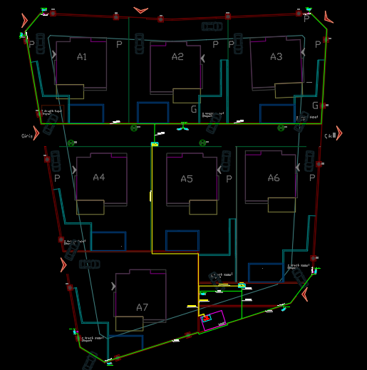

Autocad'te çizdiğim bu kamera projesinde hata var mı?

Selam abiler. Autocad'te çizdiğim bu CCTV Kamera sisteminde sizce bir hata var mı? İçinde 6 tane villa bulunan bir site.
En alt kısımda güvenlik kulübesi var. CCTV merkezini oraya koydum. En üstteki IP kameralara mesafe 110 metre olduğundan, Cat6 görüntü kaybı yaşayabileceği için orta kısma bir saha dolabı koydum. CCTV merkezinden bu saha dolabına fiberoptik kablo çektim. Saha dolabından yukardaki kameralara Cat6 kablo çektim. Böylece mesafe sorun olmaktan çıktı. Alttaki kısımlar içinde aynı sistemi uyguladım.
Buarada saha dolabının içinde de fiber dönüştürücü switchler mevcut.
Böyle birşey yaptım ama doğru mu size sormak istedim yada başka bir yolda önerebilirsiniz

CAT6 kablolar mesafe olarak maksimum 100 metreye kadar destek vermektedir. Sebebi ise kopmalar meydana gelmesidir. Bu sebepten ötürü fiber optik kablolar ile mesafe telafi edilebilir(Kablo mesafe özellikleri dikkate alınarak!) veya rack kabinler eklenerek aralara mimaride uygun ise cat6 kablolarla devam edilebilir.
