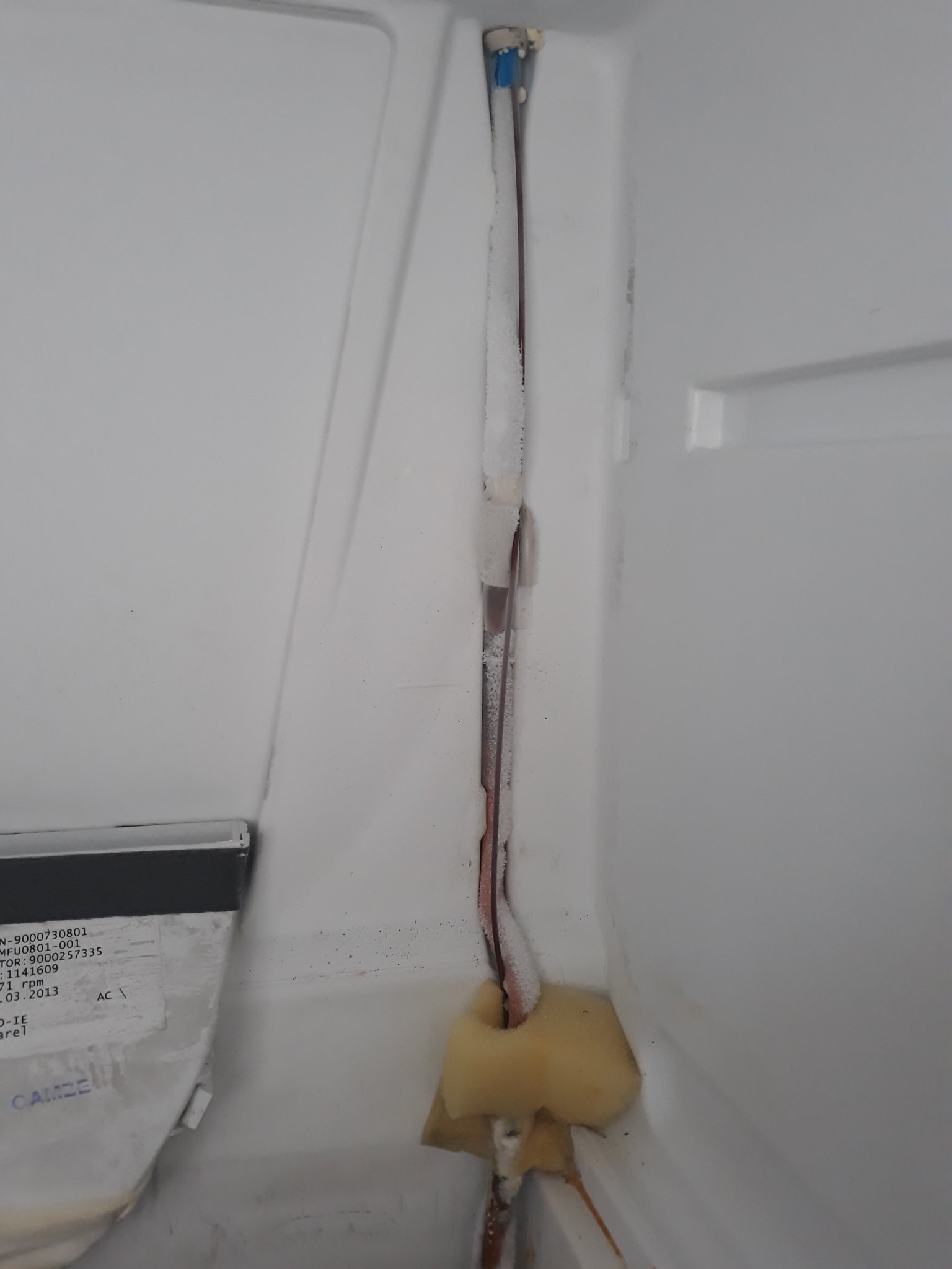

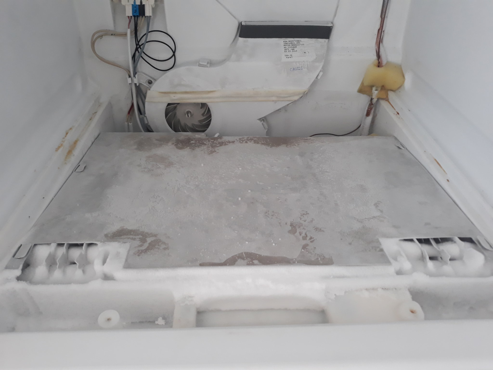

Arkadaşlar bzim bosch nofrost buzdolabı 3-4 aydır. Alt bölme soğutmuyor. Evap karlanıyor fişi çekiyoruz tüm karı eritiyoruz. 1 hafta 10 gün herşey normal çalışıyor ama yine karlanma ve alt kısım soğutma problemi oluyor.
Termik ve sensör değişti, rezistansda sorun yok çalışıyor ısıtıyor.
Sorunun ne olduğunu bir türlü çözemedim.
Bilen ustalarımdan yardım istiyorum.
Karlanma bu şekilde

Timer mekanik olup motorlu mu yoksa elektronik kart üzerinde mi? Bilgilerindirmeniz biraz kafa karıştırıyor, resistansı dışardan elk vererek mi kontrol ettiniz. Mekanik timer ise büyük ihtimal sıkıntı burda olup resistansı devreye almıyordur. Bir de evap dibinde gider deliği var onun açıklığını kontrol edin tıkanmış olabilir.
termik ve sensörü kim değiştirdi?
ayrıca bu modelde köpük değişmeden o arızadan kurtulman çok zor.

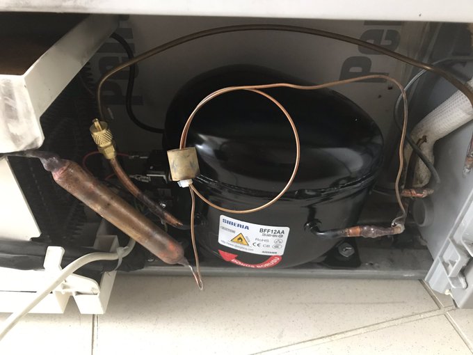

Levent bey yardiminiza ihtiyacim var bosch altttan donduruculu buzdolabim bir anda sogutmamaya basladi ve sesli calismaya basladi yetkili servisi cagirdim motor degisecek dedi 1500 tl ucret isteyince mahallemdeki tamirciye motor taktirdim bu sefer sogutma oldu ama nerdeyse 1 gunde en fazla -10 dereceye inebildi tekrar motor degisti bu sefer sogutma hic yok motor calisiyor fanlar calisiyor vakum yapildi gramla gaz koyuldu bu dolapta ne var ?
Ustayı çağırın yaptığı eksik kusurlu veya atladığı yer var. Bu alanda ustalar mesajlarını esirgemezler.
Ayrıca eski kompresörün resmi modeli varsa yenisiyle ekleyin, olası sorun hakkında fikir vermeye yardımı olabilir.

donusunuz icin tesekkurler..eskisi secop marka idi..bu motoru ben tedarik ettim acaba motorda sorunmu var diye..kutusuyla getirdim usta sadece montajini yapti gazini koydu su an sogutma olmuyor motor 75 dereceye kadar isindigi icin kapattim kendisi fanlari kontrol etti fanlar calisiyor dedi vakum yaptigini yag temizledigini soyledi bundan sonra calismamasi durumunda kilcal tikalidir buna yapacak bisey yok dedi.

sistemi neyle temizledi?sadece vakum yaparak mı temizledim dedi yoksa ekstra bir işlem yapıldı mı?
sistemi temizlemek ayrı bir ekipman ve tecrübe gerektirir her motor takan sistem temizlemez..
temizlemek için ben saf aseton ve 134 gaz kullanıyorum.yarım saati buluyor işlem..
not:motor yanlış takılmış maalesef..bu motor zorlanır vede soğutma giderek düşer hararet artar termik açar..
sistemi vakumla temizledi baska bir islem yapmadi. simdi baska bir usta danfoss takilmali onun disinda calismaz diyor bu motor yetersiz mi .. yanlis takilma nedir tam olarak aciklarsaniz sevinirim

sistemin dönüş borusu bu model motorda soldan girişlidir.orada kocaman kırmızı ok işareti ilede yazmışlarki ters takılmasın ama maalesef alışkanlık olduğu için genellikle bu şekil takıyorlar.
siboplan dönüş borusu yer değiştirmesi gerekiyor.
ben bu modele siberia çok taktım hiç prtoblem yaşamadım..tabii bir danfoss değil..

sogutmama sebebi bu o zaman. cagirip bunu duzeltmesini belirtecegim. Motorun kaldirmama sorunu da olmaz diyorsunuz ben sonucta evde kullandigim buzdolabi yeniden bir motor almak istemiyorum calistirmaz danfoss takilmasi gerekir demeside dogru degil dediginize gore.

ben motoru kendim tedarik ettigim icin sadece montaj icin anlastim tekniker arkadasla. kendisi motorun sorunu olmadigini dolabin sisteminde de kart arizasi sensor arizasi veya fan calismama durumu olmadigini soyluyor kilcal tikanikligi icinde thendom mu artik neyse tinere benzer bir maddeyle ve vakum yaparak temizledigini ancak yine de %50 acilmama ihtimali olabilecegini soyluyor bundan sonra yapcak bisey olmadigini belirtti gercekten varsa bu tikaniklik giderilemez mi
