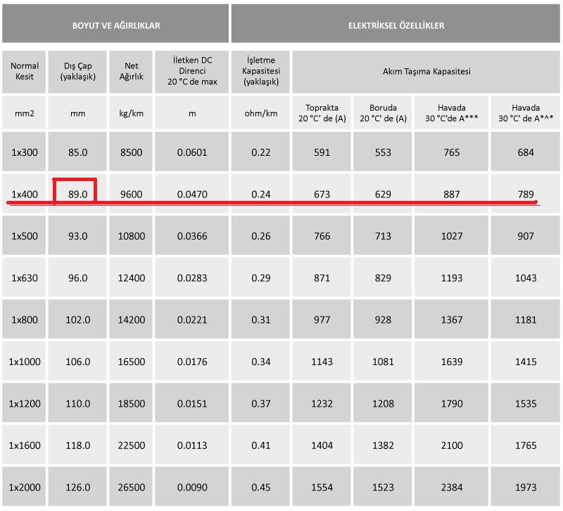

Slm abiler basit bir soru soracağım... Mesela 250' lik boru içinde yaklasık 400'lik kablo olur deniyor.. ikiside mm cinsinden değil mi? bu aradaki oran nasıl oluyor? yani bir boru içine yaklasık kaç kesitli kablo gireceğini nasıl hesaplarız ??
400mm2 kablonun dış çapı 89mm'dir.
