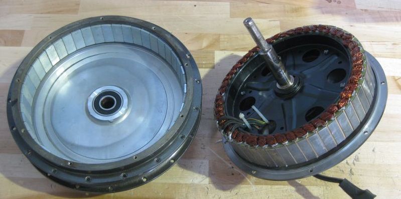

Merhaba kolay gelsin abiler ustalar. DC motorlar üzerinde tecrübeli ustalarımdan teknik bilgi rica edeceğim. 3 fazlı fırçasız (bldc) motorum var. Bu motorun gücünü arttırmanın yollarını arıyorum. Sargıları değiştirerek bu mümkün olabilir mi? Çalışma voltajı 24 volt ancak 45 volta kadar gerekiyorsa çıkartabilirim. Mevcut sargılar ile 45 volta çıktığımda istediğim gücü elde edebiliyorum ama ısınma problemi yaşıyorum.
Sargıları komple söküp daha kalın tel ile yeniden sarsam ısınma problemi bir nebze de olsa ortadan kalkarmı, faydası olur mu?
Yeniden sarım sırasında sargılardaki sipir sayılarını iki yada üç tur kadar azaltsam yada arttırsam nasıl bir etkisi olur?
Konu hakkında çok yüzeysel bilgim var bildiğim kadarıyla sipir sayısını azaltırsam devir artacaktır ancak güç te düşermi? Mesela 2 sipir daha az ve daha kalın tel ile yeniden sarılırsa ne gibi bir sonuç çıkar?
Eksik söylediğim yada atladığım bir şey varsa belirtirseniz söylerim. Bu hobi olarak ilgilendiğim bir proje. İstediğim güçte motorun yenisi de var tabi ancak yurt dışından getirtmek gerekiyor bu pahalı bir çözüm oluyor. Hobi amaçlı bir uğraş olduğu için bu alternatife de pek yakın düşemiyorum. Özellikle sargılar üzerinde yapılacak değişiklikler sonucu ne gibi sonuçlar alırım bu yönde beni aydınlatırsanız çok minnettar kalırım.
Elimdeki motor;
    63.6 KB · Görüntüleme: 173

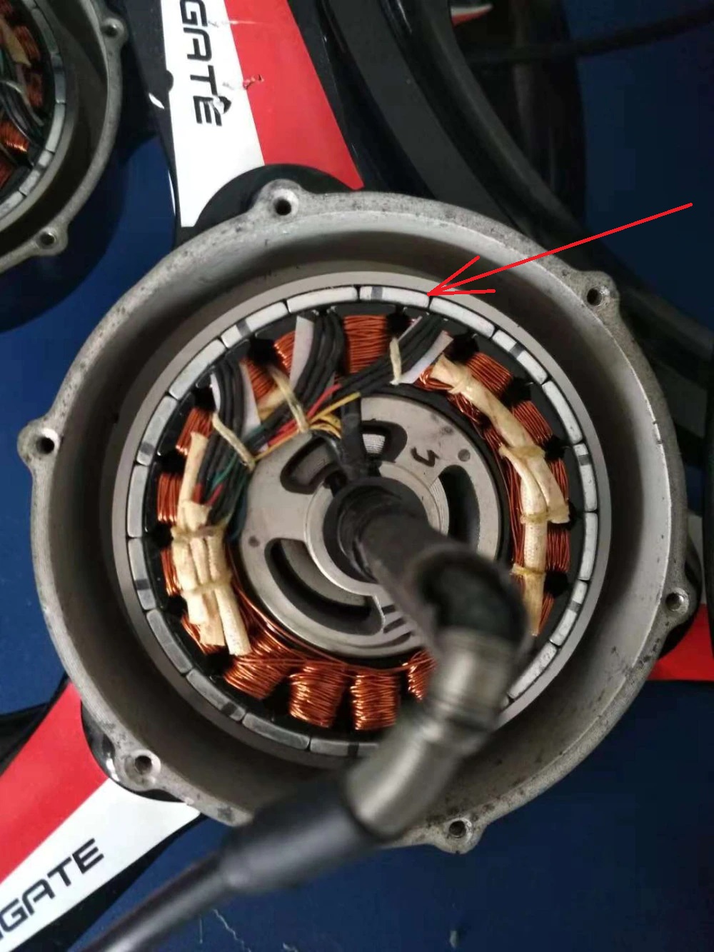

Yada sargılara hiç dokunmadan sadece rotordaki mıknatısları kalınlaştırsam nasıl bir sonuç çıkar? Fotoda ok ile gösterdiğim mıknatıslar ile rotor arasında sac bir halka/parça koymuşlar. Mıknatısları söküp o halkayı oradan çıkarsam sonra daha kalın mıknatıslar eklesem mesela? Üzerindeki mıknatısların ölçüsü 10x30x3mm. aradaki parçayı alırsam sanıyorum mıknatıs kalınlığını 2-3 mm daha arttırabilirim (10x30x5mm yada 10x30x6mm gibi)
Orjinal sargı ama daha etli mıknatıslar kullanabileceğim alternatif mi,
Aynı sipir sayısı ancak biraz daha kalınlaştırılmış sargılar ve daha etli mıknatıslar kullanabileceğim alternatif mi,
Yoksa kalınlaştırılmış ve 2 sipir düşürülmüş yeni sargılar ve daha etli mıknatıslar kullanabileceğim son alternatif mi?
Tüm bu işlemlerin sonucunda motoru 48 volt ile çalıştırmayı düşünüyorum.

Bahsettigin sac levhayi kaldirip atamazsin. O miknatislarin/bobinlerin magnetik aki yolunu tamamlamasina yariyor.
