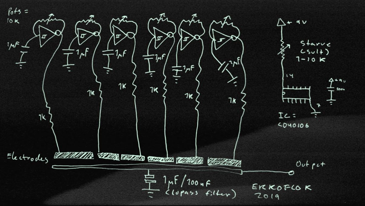

Bir synthesizer devresi delikli plakete uygulamak istiyorum
abz07
20 Ağu 2022
3
42
bu anlatımdan hiçbirşey anlayamıyorum şemasını anlatacak yada paylaşacak biri var mı
Cipin adini bile vermemis. Video altindaki yorumlarda verilen linkler de kirik.
Benim de polyfonik 4 kanal bir calismam var. Fakat analog degil tumuyle digital.
Tamam semayi vermis.
Entegrenin bacaklari ile semboller arasinda iliskide zorlanmissindir.
Asagidaki dokumanda 1. ve 3. sayfaya bak.
potların ve ses çıkışının entegrenin neresine geleceğini bilmiyorum elektronik kartlar tek tük yapsamda entegre ile hiç çalışmadım bu şemaya uygun delikli plaket çizimi yapabilmeniz mümkün mü ?
