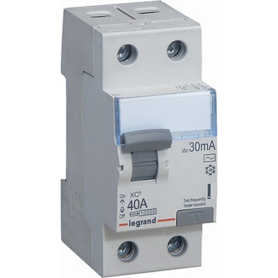

Kabloların durumu nasıl kırık yok mu, evde KAR var mı?
Kabloların durumu iyi görünüyor dıştan. Mandalın altında Siemens marka bir sigorta var. Onun sağ kablosu kararmış görünüyor. Bu sorun ilk önce mandala basarken oluyormuş. Şimdi kapağı açarken oluypr.
KAR Kaçak akım rölesi (sigorta kutusunda yada sayacın orda kullanılır)
