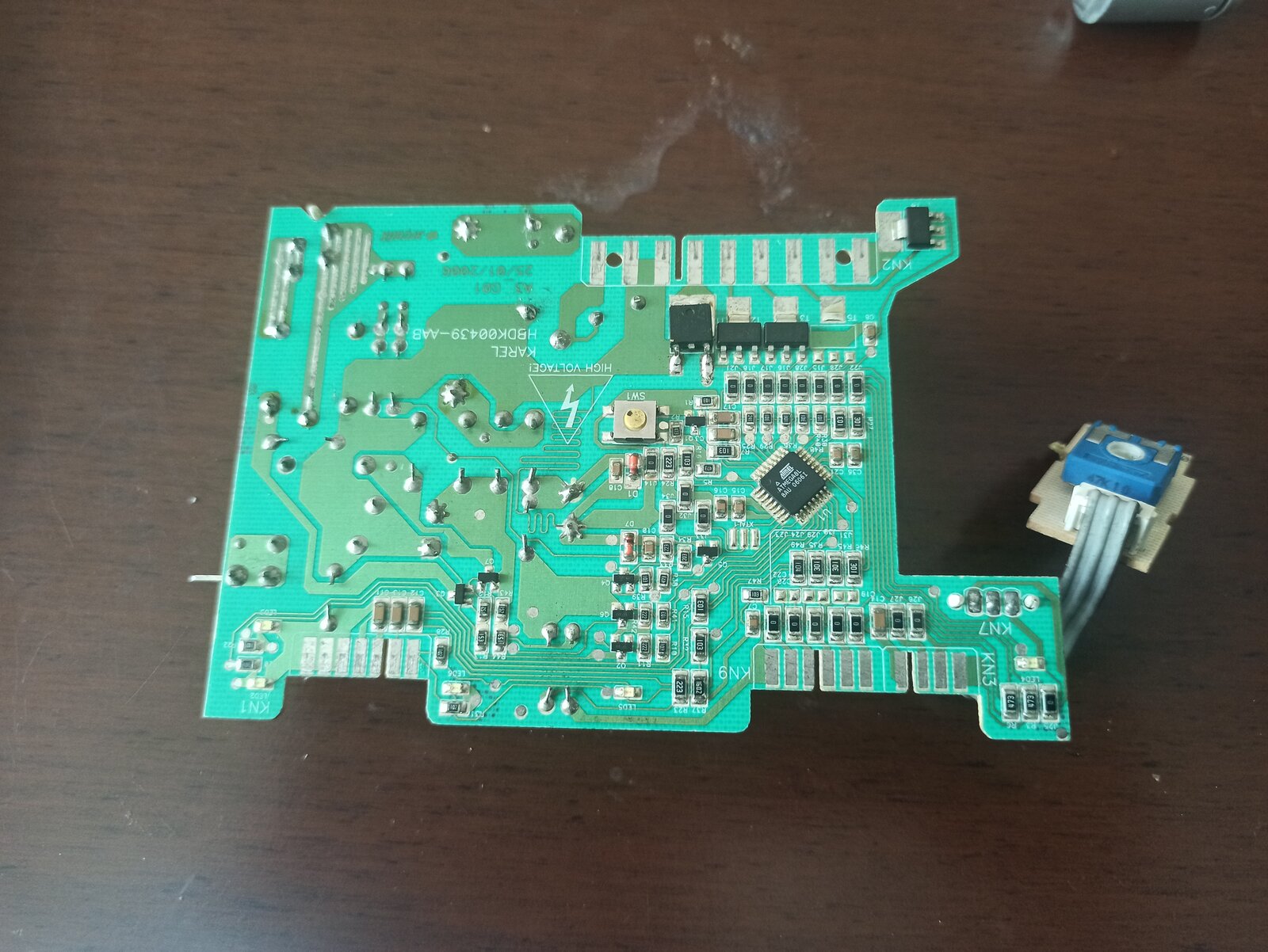

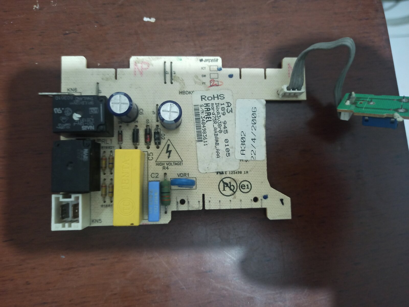

Merhaba adım Selman Şanlı mersin'deyim arızam için yardımcı olursanız sevinirim. Bulaşık makinesi su alıyor fakat programa başlamıyor. Tüm komponentleri ölçtüm hepsi sağlam, su sirkülasyon pompası devreye girip program başlamadığı için sirkülasyon pompası üzerinde deneme yaptım. 220 volt şehir şebekesini direkt olarak pompaya bağladığım zaman pompanın çalıştığını gördüm. Pompanın kanatlarına cam parçası pislik bulaşmış mı kontrol ettim. Pompaya giden pabuçları çıkarıp avometre ile ölçtüğümde 130 volt değerini gördüm. Bu durumda voltajın kablolardan kaynaklı iletişimsizlik olabileceğini düşünerek tüm kabloları kontrol ettim kabloların hepsi sağlamdı. Pompaya giden sarı ve kahverengi kabloyu beyin soketi tarafından ölçtüğümde yine 130 volt değerini okudum. Mersin'de beyin işi ile uğraşan tamirci yem gittiğimde arızanın beyinde olmadığını söyledi. Diğer tüm komponentlerin sağlamlığından eminim ve hepsini ölçtüm. Ben arızanın beyinde olduğunu düşünüyorum ve sizin yardımlarınızı bekliyorum.

Farklı bir prize takip çalıştırmayı denediniz mi?
