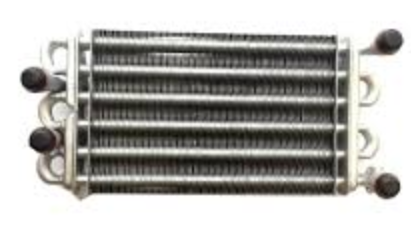

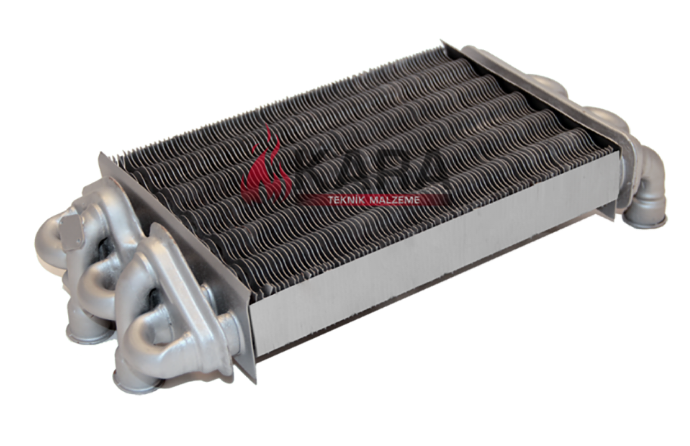

Kombi tek eşanjörlü. Yani 3 yollu vana yok
Musluğu değiştirdim. Sorun devam ediyor. Ana eşanjör delik. Sonuç olarak kombiyi değiştiriyorum
Bu şofben eşanjörü. Kombiler böyle değil. Teşekkürler yinede
