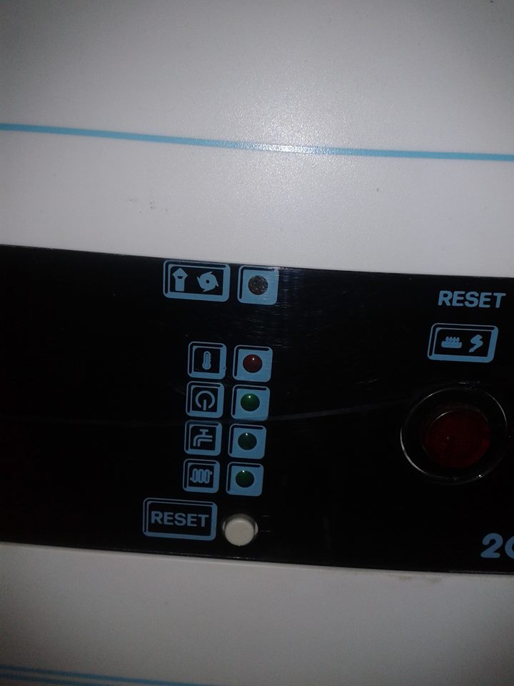

baymak luna kombıye Bakım yaptım baıkmdan sonra en üstteki led yandı bende sıgortayı indirdim kendine geldi bunu neden yapar.

suat selam. Aslında kendin yorumlarsın diye düşündüm ama yapmıyorsun.
sana sorunun cevabını soyleyemeyeceğim. Ama istersen seni yonlendireceğim.
en üstteki ledin yanındaki işaret ne işareti?

fanı temizledim ıyon ve ateşleme ektrotlarını zımparaladım brülörü yıkadım
Fan ve baca resmi o gördüklerin.
Eğer olaki kombide baca çekişinde sorun olursa yada fanla ilgili sıkıntı olursa gazı bacadan atamazsa sıcak gaz bacaya gidemediği için odaya dolmaya başlar. Baca yakınlarında bir termik vardır. Bu termik açarsa bu ışık yanar ve cihazı durdurur.
Resim bulabilirsem eklerim. Bence bu termik attı yada kablo bağlantılarında sıkıntı temassızlık olduğunu düşünüyorum.

şu anda sıkıntısız çalışıyormuş sordum fan temiz çünkü
