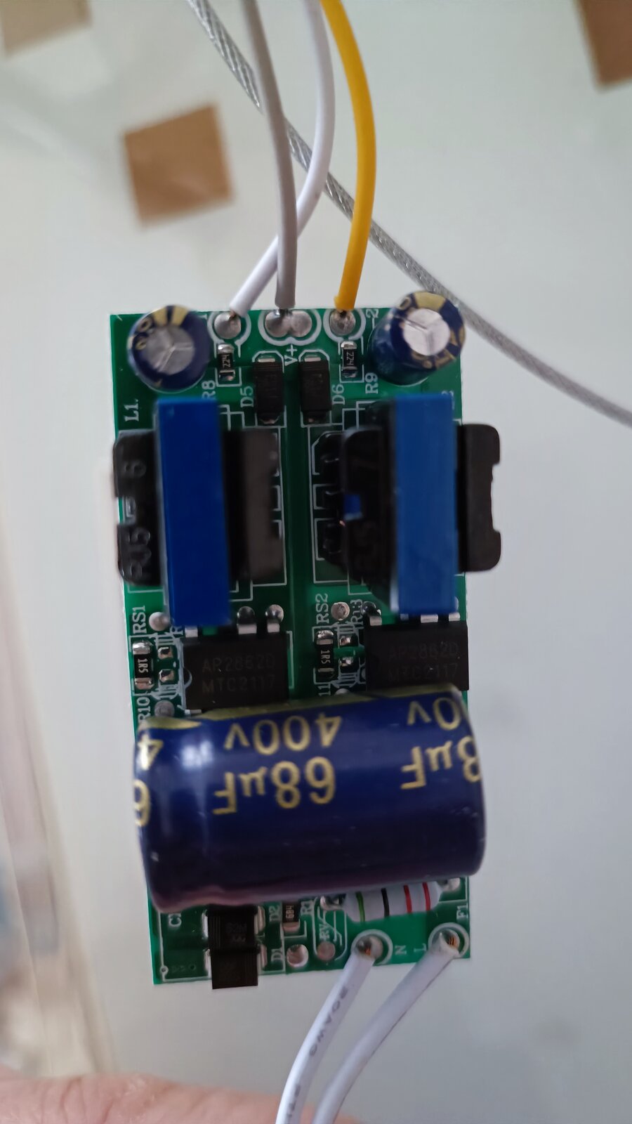

3 renk led. Sarı ve beyaz aynı yandığında aşırı ısınıyor krom. Led sürücü aşağıda. Sürücü iyi mi? Toprak yaptırayım mı dersiniz?

Elektronik konusunda yeterli bilgim yok onun için sürçü hakkında bir şey söyleyemiyorum.
ülkemizde aydınlatma tesisiatların da topraklama zorunlu olan bir şey değildir. tesisatınız da olmamsı normal bir şey.
Topraklama hattından önce sürücü kartının beslemesin doğru yapın faz girişine faz Nötrü girişine nötrü bağlayın sonra sürücü dış izolasyonunu kontol edin. bir bozukluk var mı diye.
