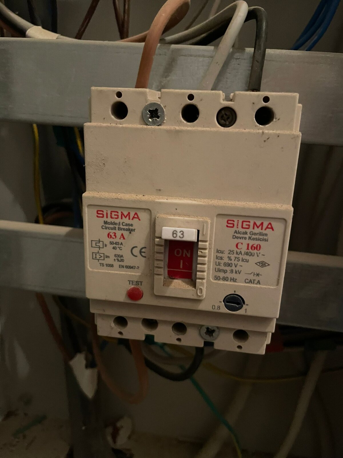

Binada fazlardan birinde 190V civarına düşüş var. Binada 10 daire ve 2 dükkan var.
Tedaş gelip inceleme yaptığında binanın ana şalterini kapatınca sorun olmadığını ve binanın şalterini açınca sorun olduğunu tespit etmiş ve bina içerisinin TEDAŞ sorumluluğunda olmadığını belirtmiş. Arızayı çözmek üzere inceleme yaptık.
Binaya gelen faz kablolarının kalınlığı 10mm.
Ana hat kabloların nötr hariç olmak üzere üç adet faz kablosu buna geliyor.
63A Sigma Alçak Gerilim Devre Kesicisi C160
63A yeterli mi yoksa bunu 125A ile değiştirmeli miyiz ?

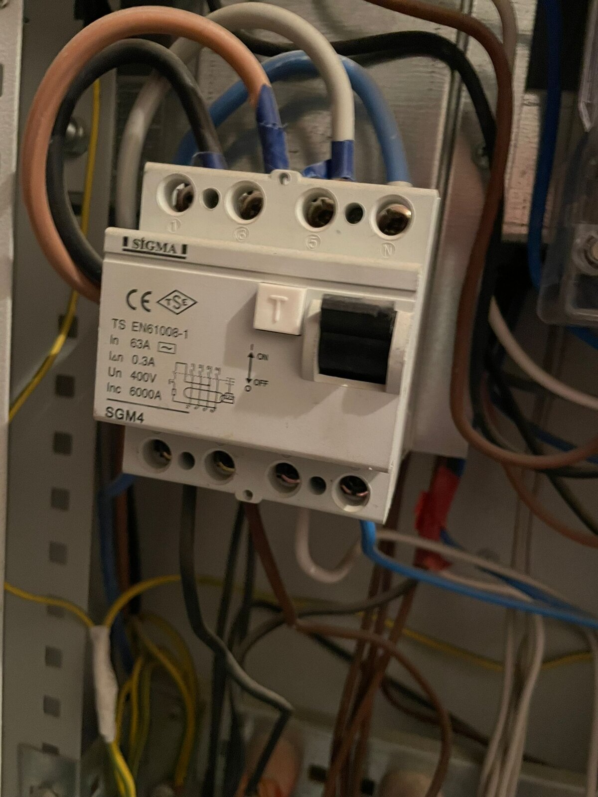

Bundan çıkan kablolar ise şu yangın korumaya gidiyor: Sigma 63A 300ma 4P
Binaya gelen ana hat kablosunun nötr ucu direk bu yangın korumaya geliyor.
Bu yangın koruma bozulmuş, test butonuna basınca hiçbir işlevi olmuyor. Bunu değiştireceğiz.
Bildiğim kadarıyla bu yangın korumanın 63A değil de minimum 125A olması gerekiyor.
Not: Daha önce farklı binalarda elektrik kesildiği ve ana panoda bir şalteri kaldırınca elektrik geldiği ancak ik iüç günde bir yien aynı durumun yaşandığı şikayeti ile gitmiştik. Yangın korumanın attığını tespit etmiştik. 63A ve 80A yangın koruma kullanıldığını görüp 125A ile deiştirmiştik sorun çözülmüştü.
Yenisini takarken buna dikkat edeceğiz.
Ekli dosyayı görüntüle 101949
Ekli dosyayı görüntüle 101950

Neden 125A, neye göre 125A ? kablo cinsi 10mm2'den bahsediyorsunuz eğer 10mm2 NYY ise toprakta 79A, havada 59A taşıma kapasitesi var. Siz buna 125A devre kesici bağlayamazsınız.
Devre kesici değil yangın koruma takılması gerekiyor. İkisi aynı cihaz ise sorry.
10mm2 ana hat kablosu var. 10 daire ve 2 işyeri var. Toplam kullanılan gücü bilmiyorum.
Apartman zemin katında ana elektrik panosu içerisine takılacak ve tüm binayı besleyecek.
Bu durumda ne kullanmamız gerekiyor ?
İki üründe beş para etmez değişin kurtulun.
Bu ürün de olur (A tipi) ama bulabilirseniz selektif almalısınız. O devre kesici de kalitesiz 1 ay sonra da onu değiştireceksiniz. Şimdiden değiştirmenizi öneririm.
6 lık kabloyu da mutlaka değişin.
İkisini de değiştirmek isterseniz bu ürün var.
https://www.kamerelektrik.com/4x125a-100300500ma-37ka-metasol-kacak-akim-koruma-kompakt-salter
Sigma 63A alçak gerilim devre kesicisi C160 yerine bunu mu takmamı öneriyorsunuz ?
Sigma 63A alçak gerilim devre kesicisi C160, bu sorunsuz çalışıyor. Üzerindeki test yazan butona basınca elektriği kesiyor. Bunun üzerindeki 0.8 - 1 arası ayarlanan düğme ne işe yarıyor onu bilmiyorum. 1 olarak ayar yapılmıştı. Bilmediğim için dokunmadım. Ancak 10 daire ve 2 işyeri için 10mm2 NYM ana hat kablosu gelen bir binaya 63A'nın yeterli olmadığını, az kaldığını düşünüyorum.
63A TMŞ'li bi devreye 63A-300mA selektif tip KAKŞ takmanız yeterli. KAKŞ'yi yüksek akımlı seçmenizde bi sakınca yok ama gereksiz yere maliyeti arttırırsınız.
TMŞ dediğiniz ana hattın geldiği ilk cihaz sanırım. Adını bilmiyordum. Öğrenmem iyi oldu.
63A TMŞ bu bina için yeterli midir ? Binada kışın elektrikli soba kullanılıyor. Yazın klimalar açılıyor. İşyerlerinden biri market. Salon tipi kliması 5 adet buzdolabı var.
Baradan sayaçlara 6mm2 nym kablo çekilmiş. Sayaçlardan dairelere de aynı şekilde. Sayaç altı ve dairelerde 32A şalter ve kar kullanılmış.
Eğer 63A TMŞ yeterli ise onu değişmeyeyim. Ama böyle bir binada 100A üzeri tüketim olması muhtemel değil mi ?
100A üstü akımı 10mm2 kablo taşımaz. illa bi fikir sahibi olmak istiyorsanız akım ve gerilim takibi yapmanızı tavsiye ederim.
